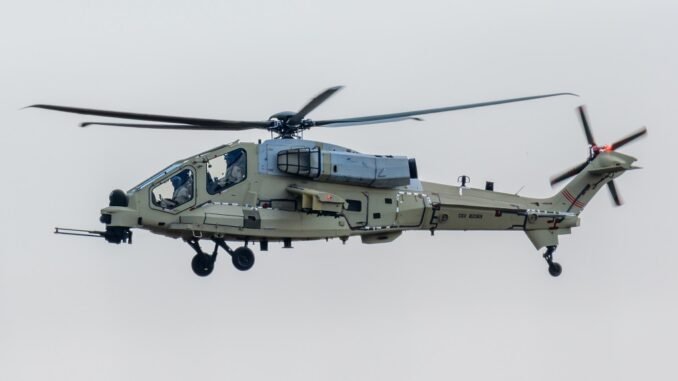

AW249 NEES během svého prvního letu 12. srpna 2022. Společnost Leonardo vyvíjí pro italskou armádu nový bojový vrtulník AW249 NEES (Nuovo Elicottero da Esplorazione e Scorta), který nahradí stárnoucí stroje A129 Mangusta. Zakázka má hodnotu 487 mil euro a vývoj potrvá do roku 2025. Do roku 2035 italská armáda hodlá odebrat až 48 vrtulníků AW249. Durhý prototyp je aktuálně v závěrečné fázi montáže a do vzduchu se vznese letos v záři.

Druhý prototyp bitevního vrtulníku AH-249A.

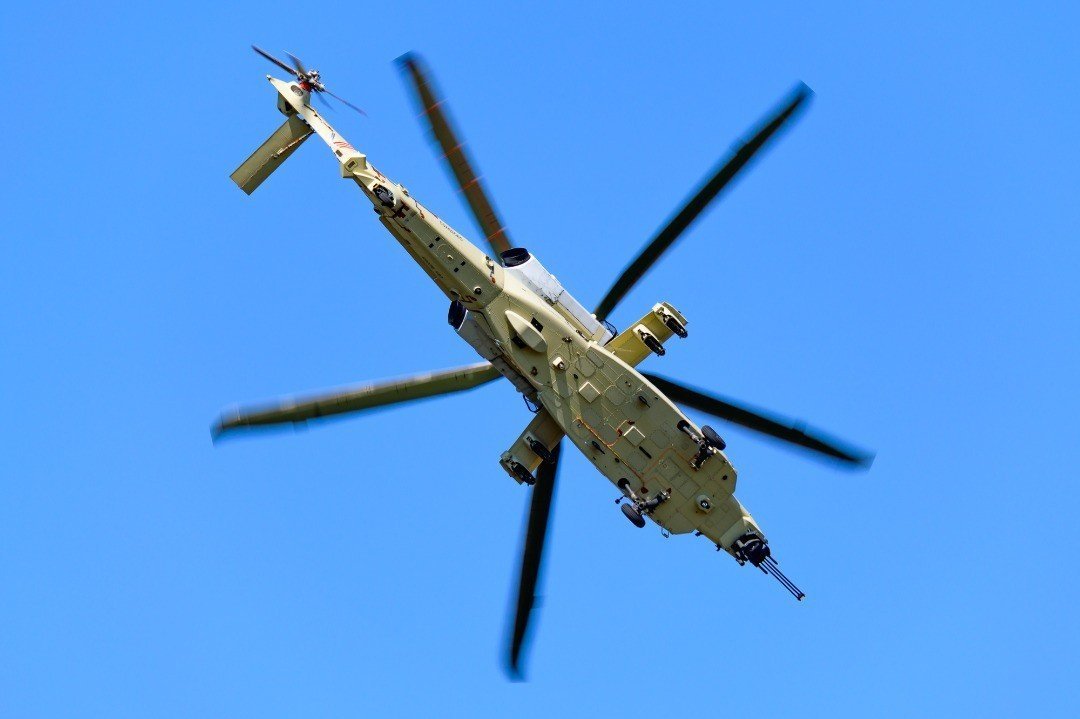

Třetí prototyp vrtulníku Leonardo AH-249A vzlétl 19.3. už v italských armádních barvách. Stroj prototypového čísla CSX82097, s/n 24001 se dle pozorovatelů kromě červených zvýraznění senzorů nelišil od předchozího druhého prototypu č. CSX82069. Výkonově a enrgonomicky je srovnávaný se stroji Bell AH-1W Super Cobra, samozřejmě se současnou aviatikou. zbraňovou kompatibilitou a senzorovou sadou.

Prototyp Leonardo AW249 "Fenice" NESS - Nuovo Elicottero da Esplorazione e Scorta byl přemístěný do Španělska na letiště Palma del Río u Cordoby, kde bude prodělávat zkoušky provozu za zvýšené teploty. Zkoušky mají trvat měsíc. Stroj má být poháněný motory GE Aviation CT7-8E6 z rodiny T700/CT7 jako "české" Venom a Viper.
