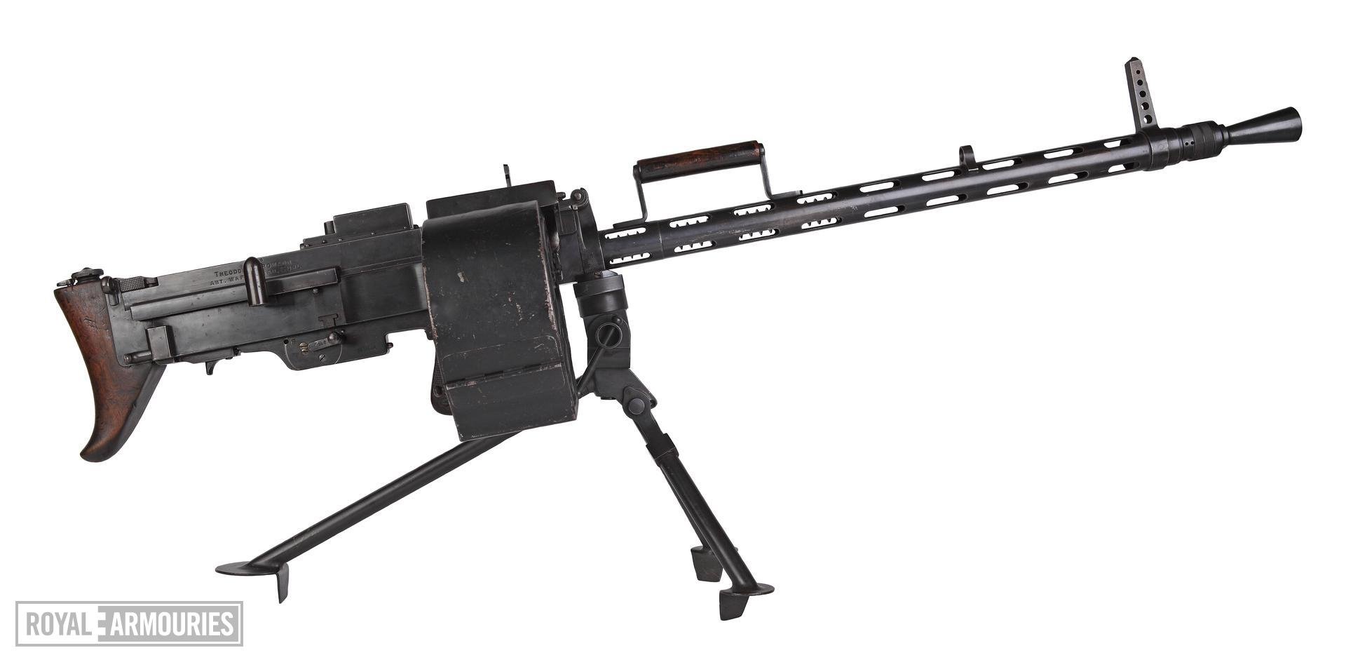

Bergmann MG 15 n.A.
V bitvě na Sommě se ukázalo, jak významný přínos pro britskou pěchotu znamenalo zavedení lehkého kulometu Lewis. Německá pěchota sice disponovala kulomety Madsen, ale jejich počty byly značně omezené, jelikož byly získány především jako kořist na Východní frontě, nebo dováženy z neutrálního Dánska. Byl tedy zájem, aby domácí průmysl přišel s obdobnou konstrukcí, která by ale byla i finančně nenáročnou. Poptávku se rozhodla naplnit společnost Bergmann lehkým kulometem vlastní konstrukce. Německý průmyslník a obchodník Theodor Bergmann (1850-1931) tehdy vlastnil železárny v Gaggenau (Eisenwerke Gaggenau), ale také zbrojní dílny v Suhlu (Waffenfabrik Suhl) s níž je pevně spjata puškařská rodina Schmeisserů. Louis Schmeisser (1848-1917) se narodil 5. února roku 1848 ve Zöllnitz u Jeny. V devadesátých letech 19.století pracoval jako konstruktér ve zbrojovce Bergmann Industrie Werke Abt. Waffenbau v Suhlu, kde navrhl řadu samonabíjecích pistolí, jež nesou Bergmannovo jméno. V letech 1905–1906 zkonstruoval úspěšnou a oblíbenou samonabíjecí pistoli Dreyse 1907. Mezi jeho konstrukce patří i vzduchovka na 6 či 8 nábojů, jejíž mechanizmus je napínán klikou, podobně jako u armádních opakovacích pušek. Zemřel ve městě Suhl, dne 23. března roku 1917. Louis Schmeisser byl rovněž otcem světoznámého německého konstruktéra zbraní, Huga Schmeissera (1884–1953), který byl technickým vedoucím zbrojovky v Suhlu a navrhl první samopal Bergmann MP 18/I a první útočnou pušku, známou jako Sturmgewehr StG 44.
Nový lehký kulomet, navržený Schmeisserem, využíval principu krátkého pohybu zámku, který zkonstruoval již dříve a v roce 1901 si jej nechal patentovat Theodor Bergmann. Tento koncept byl použit již u Modelu 1902 a 1910, kterým byl těžký kulomet osazený vodním chladícím válcem, nabízený dříve pozemnímu vojsku. V roce 1915 byla tato konstrukce přepracována pro potřeby letectva a lehké pěchoty. Byla zvýšena kadence z 500 na 800 ran/min. V praxi se ale ukázalo, že je kulomet málo přesný, často se zasekává a je velmi těžký. Z tohoto důvodu byl sejmut chladící válec a nahrazen lehkým, perforovaným pláštěm. Ideální konstrukce především pro osazení na letoun, kdy mohla být hlaveň chlazena proudícím vzduchem.
Začátkem roku 1916 byl tento odlehčený kulomet přepracován pro potřeby pozemního vojska. Přepracován byl spoušťový mechanismus, kdy zbraň získala moderní pistolovou rukojeť. Původní dvojnožka byla přesunuta z poloviny hlavně blíže k pistolové rukojeti a jednalo se o stejný typ, který byl používán u kulometů Maxim. Z této ověřené zbraně vycházely i některé vnitřní konstrukční prvky a zaměřovač. Hledí bylo nastavitelné až do vzdálenosti 2 000 m, ale účinný dostřel byl stanoven pouze na 400 m, jelikož přetrvávaly problémy s vysokým rozptylem. Takto upravený kulomet byl označen jako nový model – neuer Art (n.A.), oproti tomu předchozí typ byl označován jako starší model – alter Art (a.A.)
Zlom přišel po bitvě na řece Sommě východně od města Amiens, kde probíhaly tuhé boje od 1. července do 18. listopadu roku 1916. Zde Britové úspěšně nasadili lehké kulomety Lewis. Německé velení si rychle uvědomilo potřebu zavedení vlastního lehkého kulometu. V listopadu 1916 bylo objednáno přibližně 6 000 kulometů Bergmann MG 15 n.A., které měly zvýšit palebné schopnosti pěchoty. Pro nasazení těchto zbraní, byly zformovány lehké kulometné jednotky, doslova Leichtmaschinengewehr Truppen (LMGT). Nový lehký kulomet se u pozemního vojska osvědčil pro svoji spolehlivost, pohyblivý způsob boje úročných jednotek zároveň eliminoval problémy s přesností zbraně. Vzhledem k omezeným možnostem výroby, se ale nikdy nedočkal masivního rozšíření, jako jeho protějšek typu Maxim. Některé kusy se dostaly i k Osmanské a Rakousko-uherské armádě, nasazovány byly především na Italské a Východní frontě. V měnším množství se dostaly i na frontu Západní, pro kterou byly konstruovány. Výroba byla ukončena v roce 1919, po podepsání mírové smlouvy ve Versailles, která Německu zakazovala výrobu automatických zbraní. Ve dvacátých letech jej používala armáda Výmarské republiky, ale po nástupu Adolfa Hitlera k moci, byly vojenské jednotky rychle přezbrojeny na modernější typ MG34. Mezi zahraničními uživateli byla i Polská armáda, kde tyto lehké kulomety vydržely až do poloviny 30.let.

Technické parametry:
Název: Bergmann MG 15 n.A.
Typ: lehký kulomet
Konstruktér: Louis Schmeisser
Výroba: Waffenbau Suhl
Ráže: 7,92 x 57 mm
Hmotnost: 11,83 kg
Hmotnost s dvojnožkou: 12,83 kg
Hmotnost hlavně: 1,6 kg
Hledí: do 2 000 m
Délka: 1 120 mm
Úsťová rychlost střely: 895 m/s
Kadence: 600 ran/min
Bojová rychlost střelby: 300 ran/min
Zásobník: nábojový pás
