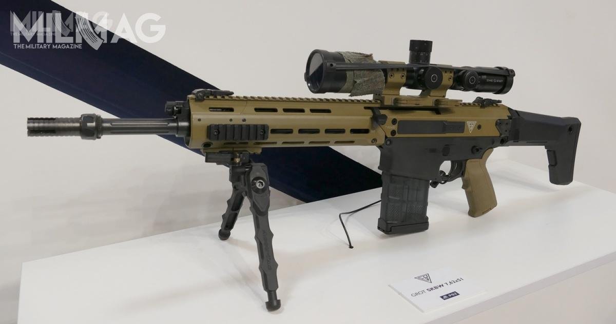

Polsko pořídí náhradu za pušky SVD Dragunov
Inspektorát pro vyzbrojování Ministerstva národní obrany vede jednání s Fabryka Broni Łucznik-Radom, o pořízení poloautomatických odstřelovacích pušek ráže 7,62×51 mm NATO, které mají nahradit pušky SVD Dragunov. Obdobnou zbraň poptává rovněž teritoriální obrana WOT (Wojska Obrony Terytorialnej). Není zmíněn počet pušek, které by měly být pořízeny, ale v každém z dvanáctičlenných týmů by měli být dva ostrostřelci, což znamená, že maximální objednávka může být na několik tisíc poloautomatických odstřelovací pušek. Aktuálně provozuje polská armáda 1100 odstřelovacích pušek SWD a 158 SWD-M. Rovněž nemálo stovek klasických odstřelovacích pušek, ty však ve službě zůstanou.

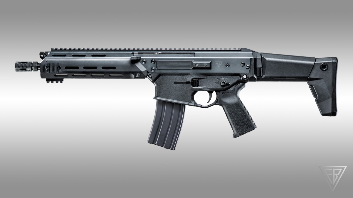

Aktuálně byl představen nový Grot A3.
