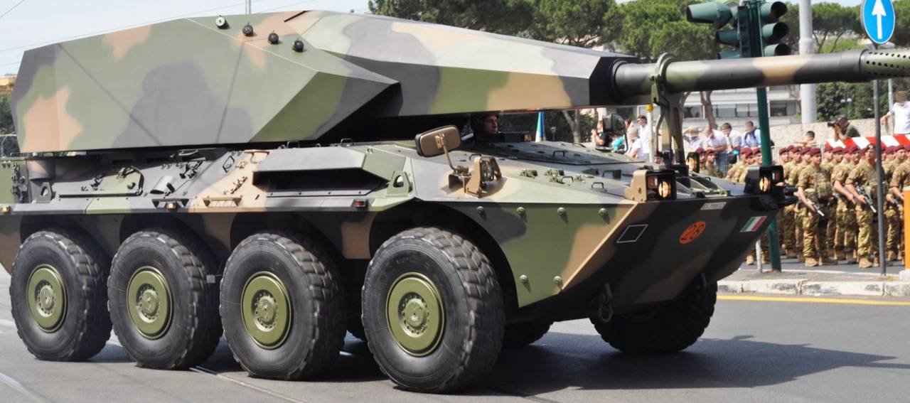

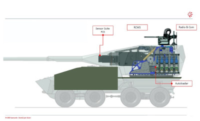

Hodně zajímavý je italský projekt kolové houfnice ráže 155/39LW na kolovém podvozku Centauro 8x8. Projekt Porcupine financovalo italské ministerstvo obrany, výroba proběhla ve spolupráci Iveca a OTO-Melara, prototyp bezosádkové věže byl osazený na upravený podvozek Centaura. Je docela lehká - i s podvozkem váží pod 25 t a samotná věž váží jen 7,4 t. Pro představu modul AGM váží kompletně i s municí 12,5 tuny. Osádka je pouze dvojčlenná (řidič a velitel/střelec). Výzbroj tvoří houfnice FH70 ráže 155mm L/39, 15 ks munice je uloženo ve věži. Dostřel s klasickou municí by měl být 24 km, resp. 30 km s dálkovým granátem - údaje převzaty od M109L, který má italskou houfnici 155/39. V případě využití munice OTO Vulcano od společnosti Leonardo, je dostřel cca 60 km. Určená jak pro houfnice 155/52 tak i právě pro 155/39. Ta s nejdelším dostřelem je typ Guided Long Range (GLR), v podstatě naváděná dělostřelecká munice, je klidně možné, že má i nějaký pohon. Mě tahle věž přijde velice pozoruhodná, ať již výkonem, tak i vzhledem (méně krabicovitý než MGS).
Technické parametry:
Centauro 155/39LW "Porcupine"
osádka: 2
váha: 25 t
délka s hlavní: 9 m
délka věže: 7.4 m
šířka: 3.1 m
výška: 3 m
použitá houfnice: FH70 155/L39
ráže: 155 mm
délka hlavně: 39 ráží
počet munice: 15
hmotnost projektilu: 40 až 50 kg
maximální dostřel: 60 km
rychlost střelby: 8 střel/min
náměr hlavně: -5/+75°
motor: Iveco MTCA Diesel
výkonr: 520 hp
rychlost: 100 km/h
dojezd: 800 km

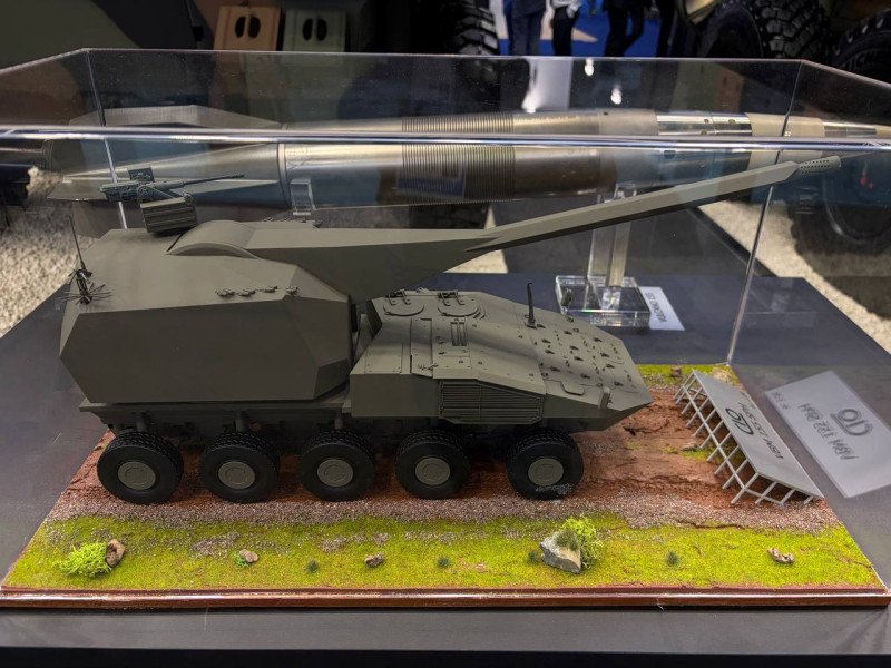

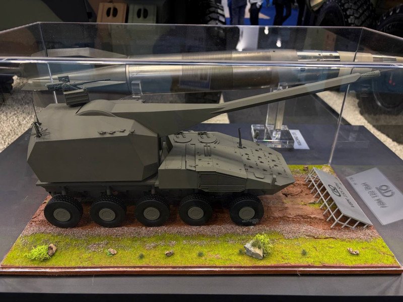

Samohybná houfnice VBM 155
Na pařížském veletrhu Eurosatory 2026 představilo konsorcium CIO (Consorzio Iveco – OTO Melara), společný podnik společností IDV (Iveco Defence Vehicles) a Leonardo, model nové samohybné houfnice VBM 155. Tento dělostřelecký systém kombinuje nově vyvinutý podvozek VBM 10x10 od společnosti Iveco Defence Vehicles s pokročilou dělostřeleckou věží Leonardo RH1-155/52 HITFIRE. Samotný název věže napovídá, že hlavní výzbroj tvoří kanón ráže 155 mm s délkou hlavně 52 ráží. Pohon celého systému zajišťuje vznětový motor IDV 6V TCA o výkonu 720 koní (530 kW) a maximálním točivém momentu 2500 Nm. Síla motoru se přenáší prostřednictvím automatické převodovky ZF 1500 HP. Konstrukce podvozku se vyznačuje rozvorem 1650 mm mezi první a druhou nápravou, zatímco všechny ostatní nápravy jsou rozmístěny rovnoměrně s rozestupy 1450 mm. Samotná platforma 10x10 dosahuje délky 8,57 m, výšky 2,26 m a šířky 3,145 m. Po integraci zbraňové věže a se započtením vpřed směřující hlavně vzrostou celkové rozměry samohybné houfnice na délku 11,10 m a výšku 4,38 m, zatímco šířka vozidla zůstane nezměněna. Hmotnost samotného podvozku činí 18 000 kg, přičemž maximální přípustná celková hmotnost vozidla je stanovena na 40 000 kg. Vzhledem k tomu, že bojová věž váží přibližně 13 000 kg a zásoby paliva spolu s další výbavou a pomocnými systémy představují dalších zhruba 6 000 kg, dosahuje celková provozní hmotnost houfnice přibližně 37 000 kg. Zůstává tak rezerva 3 000 kg nosnosti, kterou lze v budoucnu využít pro modernizace, instalaci dodatečného pancéřování nebo integraci dalších systémů. Standardně jsou řízené první, druhá a pátá náprava, zákazníci si však mohou zvolit i jiné uspořádání podle vlastních požadavků. Maximální rychlost vozidla na zpevněných komunikacích má dosahovat až 100 km/h. Věž Leonardo RH1-155/52 HITFIRE pojme celkem 30 kusů munice a 180 modulárních prachových náplní. Kanón ráže 155/52 mm koncepčně vychází ze zbraňového systému, který společnost Leonardo v posledních letech vyvinula pro dnes již zrušený program modernizace italských samohybných houfnic M109L. Klíčovým technologickým prvkem nového systému je plně automatický nabíjecí mechanismus, který umožňuje spolehlivě nabíjet střely i hnací náplně při jakémkoliv úhlu náměru hlavně. Oba hlavní zásobníky, tedy pro dělostřelecké střely i modulární náplně, jsou karuselového typu. Jsou plně kompatibilní nejen se standardní alianční municí, ale také s přesně naváděnou municí Vulcano s prodlouženým dosahem. Další výhodou věže je schopnost střelby za jízdy, kterou disponuje například také konkurenční systém RCH 155 od německo-francouzského holdingu KNDS. Maximální dostřel houfnice dosahuje 42 km při použití standardní munice s dnovým výtokem plynů (base bleed). V případě nasazení pokročilých střel rodiny Vulcano se prodlužuje až na 70 km. Podle zástupců společnosti Leonardo bude nová houfnice schopna vypálit pět až šest ran v režimu MRSI (Multi Rounds Simultaneous Impact). Počáteční rychlost palby má dosahovat až deseti výstřelů za minutu. Pro ochranu před bezpilotními prostředky a blízkými pozemními hrozbami bude věž vybavena dálkově ovládanou zbraňovou stanicí HITROLE C-UAS. Ta může být podle volby uživatele vyzbrojena těžkým kulometem ráže 12,7 mm nebo nově vyvíjeným kanónem Blaze30 ráže 30 × 113 mm. Konstrukční řešení VBM 155 počítá pouze s dvoučlennou posádkou, která je usazena v levé přední části podvozku. Řidič má své stanoviště vpředu a velitel, který zároveň plní funkci střelce, sedí bezprostředně za ním v tandemovém uspořádání. Prototypy samotného podvozku i zbraňové věže se již nacházejí v pokročilé fázi výroby. Cílem společnosti Leonardo je dokončit jejich integraci během několika následujících měsíců a zahájit první ostré střelecké zkoušky ještě před koncem letošního roku. Konsorcium CIO vyvíjí tento systém primárně s ambicí uspět na mezinárodním exportním trhu, předpokládá se však, že nová samohybná houfnice může výrazně zaujmout také italskou armádu.
