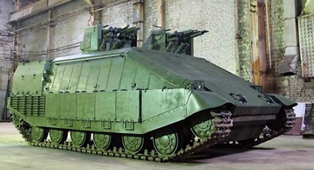

Obrněná vozidla BMP-1/2 se v bojích na Východě Ukrajiny, ukázaly být neperspektivní a neposkytují patřičnou ochranu výsadku. Konstruktéři batalionu Azov se tak rozhodli vyprojektovat nové těžké bojové vozidlo typu BMPT, nazvané Azovec. Na podvozku tanku T-64 tak byla postavena nová nástavba osazená 500 bloky přídavného pancéřování v celkové ceně 100 000 $. Na horní straně se nacházejí dvě dálkově ovládaná střeliště, z nichž každé nese jeden (původně letecký) kanon GŠ-23-2 ráže 23 mm, kulomet PKT ráže 7,62 mm a šest dýmových granátometů. Místo kanónu lze instalovat odpalovací zařízení pro protitankové řízené rakety. Pokud jde o hlavní výzbroj, tak dvouhlavňový rychlopalný kanón Grjazev-Šipunov GŠ-23 byl vyvinutý v 50. letech a jde o pravděpodobně vůbec nejrozšířenější typ leteckého kanónu. Zbraň funguje na principu Gast, teoreticky popsaném německým inženýrem Karlem Gastem. GŠ-23 má dvojici sdružených hlavní a závěrů, když se jeden celek pohybuje vpřed, druhý se pohybuje vzad. Obě hlavně se vzájemně pohánějí svými prachovými plyny. Hmotnost zbraně je 52 kg a kadence různých verzí zbraně dosahuje 3 000–4 000 ran za minutu. zbraň byla osazena na letouny MiG-21, bombardéry Jak-28, Tu-22M a Tu-95MS, stíhací letouny MiG-23, transportní letouny Il-76, lehké bojové letouny J-22 Orao a HAL Tejas, cvičné letouny G-4 Super Galeb, L-39ZA Albatros a L-39MS Super Albatros. Bezlicenční čínskou kopií kanónu jsou vyzbrojeny stíhací bombardéry JH-7A a lehké bojové letouny FC-1 Thunder. Nyní něco víc k batalionu Azov. Jedná se o samostatné oddělení Ukrajinské národní gardy, dříve policejní pluk Ministerstva vnitra Ukrajiny, který vznikl 13. dubna 2014, poté co nový ukrajinský ministr vnitra Arsenij Avakov povolil vznik polovojenských dobrovolných jednotek. Batalion se skládá z příznivců krajní pravice, nacionalistů, veteránů ukrajinské armády i zahraničních nadšenců. Mnoho členů praporu Azov jsou členové hnutí Pravý sektor. Kromě Chorvatů, Slováků a dalších Slovanů jsou v batalionu údajně i občané Itálie, Řecka, Irska a skandinávských zemí. Prapor se v minulosti podílel na pokusech o dobytí Doněcku a má velké zásluhy na dobytí Mariupolu, který jeho příslušníci od konce března 2015 opevňují v očekávání obnovení ofenzívy proruských povstalců. Nyní je v oblasti relativní klid a je tedy čas na reorganizaci jednotek a zužitkování zkušeností z bojů. Ještě připomenu, že ve stejné konstruktérské dílně, batalionu Azov, vznikl i návrh na nový tank Tirex

Tak to by som zvedavý ako dlho im tie GŠ-23-2 vydržia pracovať v poľných podmienkach.

Souhlasím, samotná výzbroj je opravdu hodně divná, funkční by to ale být mělo. V podstatě jakoby někdo u nás osadil pozemní vozidlo kanóny Plamen. Přeci jen dvouhlavňový rychlopalný kanón Grjazev-Šipunov GŠ-23 byl vyvinutý v 50. letech a jde o pravděpodobně vůbec nejrozšířenější typ leteckého kanónu. Zbraň funguje na principu Gast, teoreticky popsaném německým inženýrem Karlem Gastem. GŠ-23 má dvojici sdružených hlavní a závěrů, když se jeden celek pohybuje vpřed, druhý se pohybuje vzad. Obě hlavně se vzájemně pohánějí svými prachovými plyny. Hmotnost zbraně je 52 kg a kadence různých verzí zbraně dosahuje 3 000–4 000 ran za minutu.

Podla mna velmy kratko, ta zbran potrebuje chladenie co nieje pri leteckej aplikacii problem, ale pozemnej, lepsia by bola...
Kdepak se těch 500 bloků za 100 000 doll schovává?
( Nechci být rypák, ale na AK jsme se s tímhle kouskem technické inovace dost pobavili, dokonce tam bylo dokumentováno, že "přídavné pancéřování za 100 000 doll" bylo vyřezáno ze starého PST)

Samozřejmě že žádné nemá, jde o to, že modulární pancéřování jde v případě potřeby osadit a konstruktéři s tím počítali - teda alespoň podle nich. AK sem raději netahej - tam se lidé baví různými věcmi
Pokud jde o hlavní výzbroj, tak tam bude i problém s životností hlavní, která bude nejspíš horší, než třeba u kanónů ráže 30 mm. Celkově ráže 23 mm mi přijde dost divná (pro pozemní techniku)

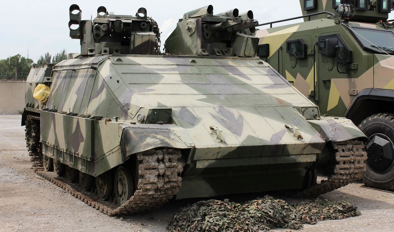

Tepelná stabilita GŠ-23 je 250 výstrelov v jednej dávke. Tým ja zároveň vyčerpaná životnosť zbrane - presnejšie, životnosť zbrane je ukončená pri 200 výstreloch v jednej dávke. To je asi štvrosekundová dávka.
Dávky v čase kratšom ako jedna minúta sa spočítavajú. Dodržanie tepelného režimu vyžaduje po dávke 25 rán minimálne 10 sekúnd prestávku, po dávke 50 rán minimálne 30 sekúnd prestávku (pri montáži na lietadle). Už vidím, ako to vojak bez obmedzovača dodržuje - kanony budú "odstrieľané" v prvom boji.
Rase píše: Pokud jde o hlavní výzbroj, tak tam bude i problém s životností hlavní, která bude nejspíš horší, než třeba u kanónů ráže 30 mm.
GŠ-23 má celkovú životnosť 4000 (štyri tisíc) rán. Je to cena za extrémny palebný výkon a malú hmotnosť. Viac ale ani nepotrebuje - je to typicky 20 palebných priemerov (a lietadlo má typickú bojovú životnosť koľko?).

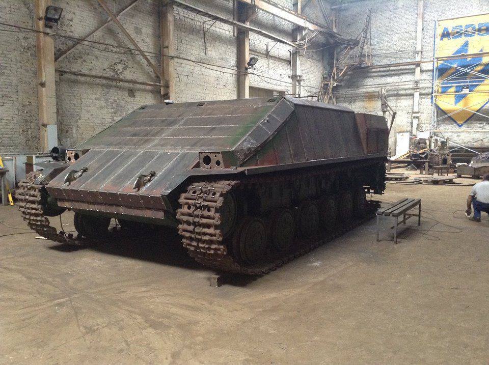

Kto to tu slavu vlastne vyrába ? Veď tým super vyrobcom z Azovu, ktorí radi neplatili, zhabali veritelia všetko ku koncu roku 2016, aj tie slávne prototypy Azovec, Tirex, Gekkon ...
.... Неизвестные проникли на территорию завода и вывезли оборудование, а также несколько боевых машины: штурмовую машину "Азовец", которая была уже в состоянии готовности к установлению авиационных пушек ГШ-23, и бронированную колесную машину "Геккон" на базе БРДМ, которая готовилась к проведению ведомственных испытаний.....
"Všetky práce na budúcich tankoch sú zastavené kvôli konfliktu spojeného so spoločnosťou "Arey Engineering Group "(predtým " Azov Engineering Group "). Neznáme osoby sa 21.10.2016 za dohľadu generálneho riaditeľa spoločnosti JSC "ATEK" a predsedu dozornej rady spoločnosti AA vlámali do továrne a vzali vybavenie, niekoľko bojových vozidiel: útočný stroj "Azovec", ktorý už bol v pripravený na zavedenie leteck. zbraní GS-23 a obrnené kolesové vozidlo "Gekkon" na báze BRDM, ktorí sa pripravovalo na rezortné skúšky. Cech, zariadenie, osobný majetok zamestnancov a dobrovolníkov bolo ukradnuté "tituškami"...
https://topwar.ru/103766-sozdaniyu-ukra ... ushki.html
https://www.bsblog.info/arej-ukrali-texniki/
http://www.pravda.com.ua/rus/news/2017/ ... /index.amp
V júli 2017 skupina konštrukterov z Inžinierskej skupiny Arey/Azov oznámila, že sa bude pomocou právnikov súdiť v Anglicku o vratenie ukradnutého majetku ..
Prototyp Azovca bol údajne naposledy videný .... u členov pluku Azov !!! (dlžníci ATEK-u) v novembri 2016 v Urzufe v doneckej oblasti

Neřešte "dutiny", ty tam asi opravdu jsou - na fotkách je vidět, že celý transportér je pokrytý "dvířky".
Na jedno použití? Ano. Říká se tomu "vestavěná" ERA, na rozdíl od té "navěšené". Po zásahu jde stroj stejně do opraven, a tam navaří nové "boxy".
Mě by spíš zajímala představa konstruktéra ohledně použití té zbraňové věže. Při napadení zprava je deprese zbraní rovna, přinejlepším, nule. Tedy "mrtvý úhel" jako prase.
Azovec je doprava prakticky bezbranný (což je na druhou stranu logické ... AZOV je ultrapravicové uskupení a tak nepředpokládají, že by se někdo nacházel vpravo od nich :wink: )
