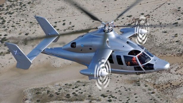

Vysokorychlostní vrtulník Airbus RACER
Společnost Airbus Helicopters představila na jedné z největších leteckých show - Pařížském aerosalonu 2017, nový vysokorychlostní vrtulník. Projekt RACER (Rapid And Cost-Efficient Rotorcraft) spojuje dovednosti a odborné znalosti desítek evropských společností, zastřešené iniciativou Clean Sky 2, jejíž cílem je přinést zvýšení rychlosti i dosahu za rozumnou cenu. Nový okřídlený vrtulník dosahuje rychlosti až 400 km/h a navazuje na úspěchy Eurocopteru X3, jemuž se povedlo dosáhnout rekordní rychlosti 472 km/h a nyní leží v pařížském Muzeu letectví a kosmonautiky. V tomto případě se ale jednalo pouze o experimentální model určený k testování nových technologií. Racer oproti tomu slibuje reálné využití, krom komerční sféry je vhodný především pro nemocnice a horské služby, kterým poskytne pokrytí až dvojnásobku prostoru v první hodině, která je u záchranných akcí klíčová. Konstrukce nového vrtulníku je postavená kolem dvou turbohřídelových motorů Rolls-Royce Turbomeca RTM322, používané i u některých typů bojových vrtulníků Apache. Motory budou moci fungovat i v takzvaném eco módu, jenž pomocí vypínání a zapínání jednoho z motorů ušetří palivo a zvýší tak dosah vrtulníku. Motory pohánějí jak hlavní rotor zajišťující vertikální start i přistání (VTOL), tak i patentovaný koncept aerodynamických dvojplošníkových křídel, na jejichž konci se nachází boční vrtule pro dosažení vyšší rychlostí. Prototyp vysokorychlostního vrtulníku RACER získá dvojici turbohřídelových motorů Safran Aneto-1X o výkonu 2×1900 kW, dosáhne cestovní rychlosti až 400 km/h a na jeden kilometr letu spotřebuje o 15 % méně paliva, než klasický vrtulník. Prototyp má být sestaven v roce 2019 a první let se uskuteční v roce 2020. Design nového vrtulníku navazuje na styl lehkého vrtulníku H160 a těžkých vrtulníků Airbus X6 a X9, které doplní portfólio společnosti Airbus.

Koukám, že také přešli na tlačné vrtule. Jakou to má výhodu oproti tažným, jaké měl X3?

řekl bych že stejnou jako u Do335 nebo třeba XP-55 Ascender, i když to není ideální příklad. + V tomto případě křídlo i trup obtéká nezarušený proud vzuchu, pilot má lepší výhled do stran a vzhledem k umístění v zadním těžišti budou lépe stabilizovat SOP

No neviem. Akú výhodu majú dva tlačné mechanizmy na rozmerných konzolách oproti jednému na konci trupu? Plus zložité eliminovanie gyroskopického efektu? :???:

arten píše:.... Plus zložité eliminovanie gyroskopického efektu? :???:
Zložitejšie nemusí byť, jedna vrtula nastaví listy pod iným uhlom, aby mala väčší ťah(tlak) ako druhá.

arten, mají kupříkladu tu výhodu, že nemusí mít dva hlavní rotory, jako má Defiant. Což je řešení, které je jednak technologicky složité, jednak ne zcela spolehlivé, jednak dost zvyšuje siluetu. Naproti tomu tyto dvě konzole technicky nejsou nic extra složitého, celková váha asi o něco vyšší bude, to souhlasím (ačkoliv on ten dvojitý rotor také není zrovna lehounký). Přistávací plochu to nijak nezvětšuje – vejde se v podstatě na stejné místo jako klasický vrtulník, což je zase výhoda oproti konvertoplánu, i manévrovatelnost bude téměř jistě lepší než s překlopnými vrtulemi. Konzole se navíc asi budou dát využít k nesení výzbroje. O gyroskopický efekt bych vůbec strach neměl, ten lze řešit tak, jak píše kenavf.
Tím netvrdím, že Defiant je a-priori špatný! Ale líbí se mi, že se zkouší i jiný způsob a že jsme v Evropě neresignovali na vývoj nových koncepcí.
