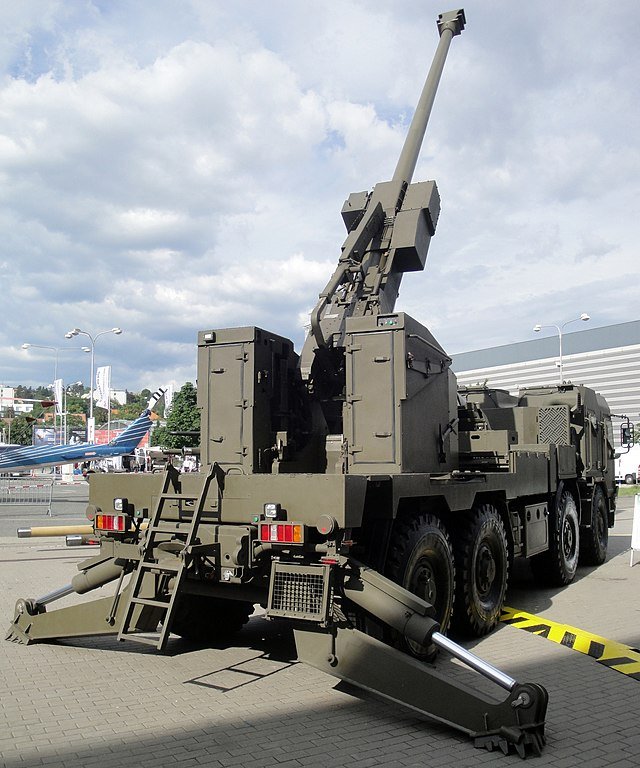

Houfnice EVA na podvozku Tatra
CSG již údajně má v šuplíku připravenou novou kolovou houfnici "EVA" na podvozku Tatra 8x8, pro případný tendr AČR na náhradu houfnic DANA. Ráže má být standardní 155 mm NATO, automatické nabíjení, zásoba munice 12 v pohotovostní poloze, + 12 v zásobníku. Dále má mít inerciální navigaci, úsťový radar, SŘP má digitální mapy, konkrétní typ ale není znám. Pohotovostní hmotnost je 26,8 t a bojová 28 t. Pancéřová kabina má žlab pro uložení hlavně. Posádka je tří členná, houfnice je schopna vypálit všech 12 ran v zásobníku aniž by posádka musela opustit kabinu. Délka je 11,5 m, výška (v pochodové poloze) 3,28 m a šířka 2,7. Objem komory je 23 l a úsťová rychlost 935 m/s, maximální dostřel ( s municí s dnovým generátorem) 41,4 km, rozsah pohybu zbraňové nástavby je +- 60 stupňů, celkový rozsah náměru je od -3,5 do +75 stupňů. Rychlost palby je 5 ran v první minutě, 13 výstřelů za tři minuty. V případě manuálního módu pak dva výstřely za minutu. Minimální dostřel je 5 km. Pro přímou palbu je houfnice vybavena optickým modulem Sagem CM 3. Hodně věcí bude nejspíš převzato z houfnice Zuzana 2, které plánují pořídit Slováci pro OSSR. Osobně si myslím, že CSG onu modernizovanou EVU dokázali dotáhnout do stavu použitelného prototypu docela dost rychle. Přeci jen od prvního představení původní houfnice uplynulo dost let. Tedy je klidně možné, že navázali spolupráci s Konštruktou a v některých věcech asi i s Nexterem. Potřebné kontakty tady zkrátka jsou a Nexter má všechno co můžeme potřebovat. Mechanické části od Slováků, elektronika a systémy od francouzů + CSG to jen dá dohromady a pěkně faceliftuje. Tohle je dle mého nejpravděpodobnější.
Technické parametry
posádka 3
délka 11,5 m,
výška 3,28 m
šířka 2,7 m
pohotovostní hmotnost 26,8 t
bojová hmotnost 28 t
ráže 155 mm NATO
zásoba munice 12+12
objem komory 23 l
maximální dostřel 41,4 km
minimální dostřel je 5 km
rychlost palby je 5 ran v první minutě, 13 výstřelů za 3 min
manuální mód 2 výstřely za minutu
optický modul pro přímou palbu Sagem CM 3
navigace inerciální
úsťový radar
