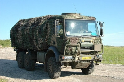

Ještě zakuklený Šakal a Dana M1CZ

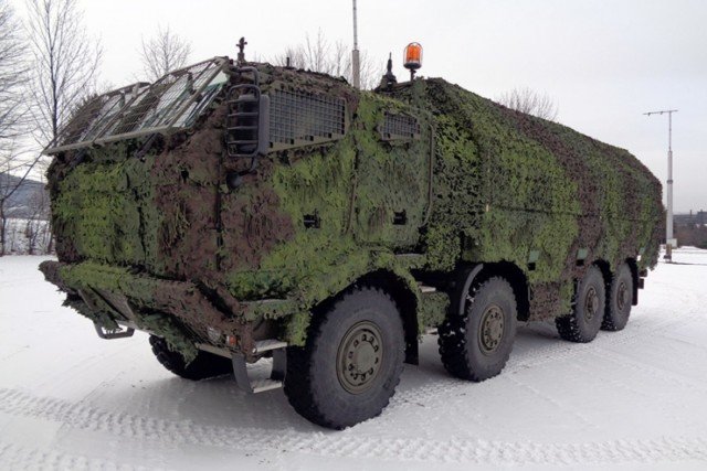

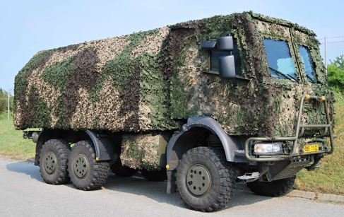

Nově multispektrální maskovací síť od B.O.I.S i na Tatrováckém podvozku T815-7T3RC1, určeném pro roli tahače 120mm minometu vz. 82 PRAM-L

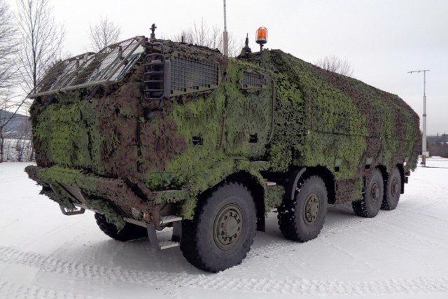

Ještě takový malý podotek, abyste si udělali představu, že každá vojenská součástka má nějaké označení.

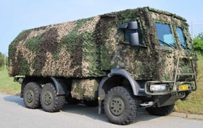

Multispektrální maskovací síť pro nákladní automobil Tatra 810-V-P-MBS, se označuje jako mobilní maskovací souprava MM-BF-Tatra 810.

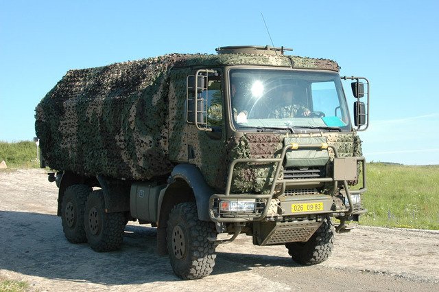

Re: Multispektrální maskovací prostředky
Zdá se, že tento Pandur je již zamaskovaný multispektrální maskovací sítí (byť patrně né moc mobilní)

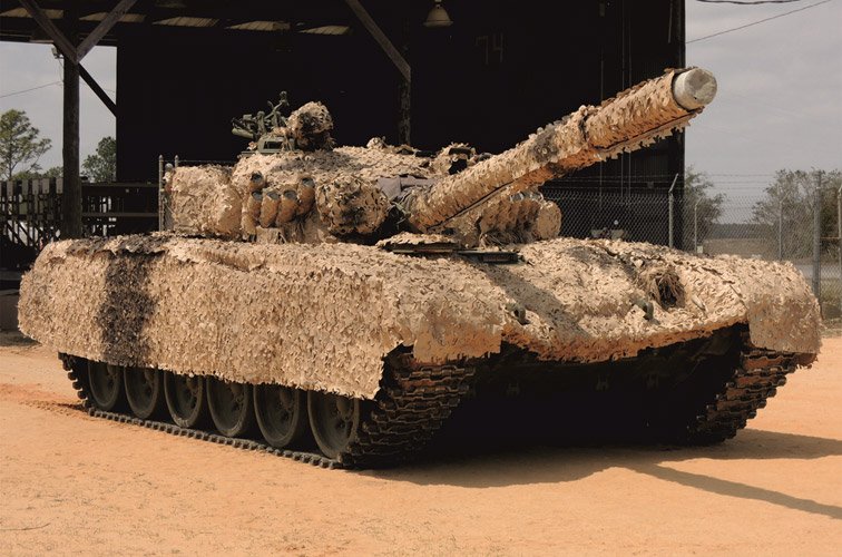

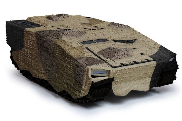

SAAB představil vylepšenou verzi multispektrální maskovací sítě - Barracuda Adjustable Mobile Camouflage System (MCS), tedy nastavitelnou maskovací síť. Ta byla navržena tak, aby ji bylo možno použít pří více než jednom okolí. Pomocí různobarevných panelů je tak možno upravit optické maskovací schopnosti dle aktuální situace. Základní plocha se dá rychle osadit plochami s vhodnější barvou. Akorát jsem moc nepochopil, zda ty další pláty je potřeba transportovat ve vozidle a uchytí se třeba suchým zipem, nebo jsou součástí základní sítě a jen se překlopí. Podle obrázku mi přijde reálnější druhá možnost, ale zdá se mi zbytečně komplikovanou. Osobně jsem spíš fanda domaskování pomocí vegetace.

tomas.kotnour
Příspěvky: 695
Registrován: 10/9/2010, 23:43
Příspěvek od tomas.kotnour »
Rase píše:Osobně jsem spíš fanda domaskování pomocí vegetace. http://asian-defence-news.blogspot.com/ ... flage.html
Pokud má protivník k dispozici multispektrální průzkumné prostředky, bude vozidlo po zavadnutí přidané vegetace vypadat jako černý flek na růžovofialovém pozadí.

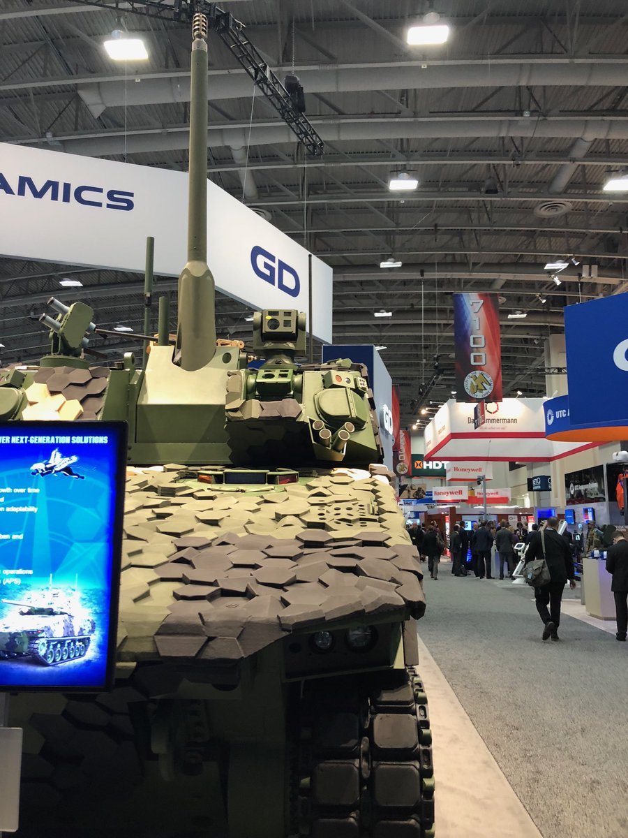

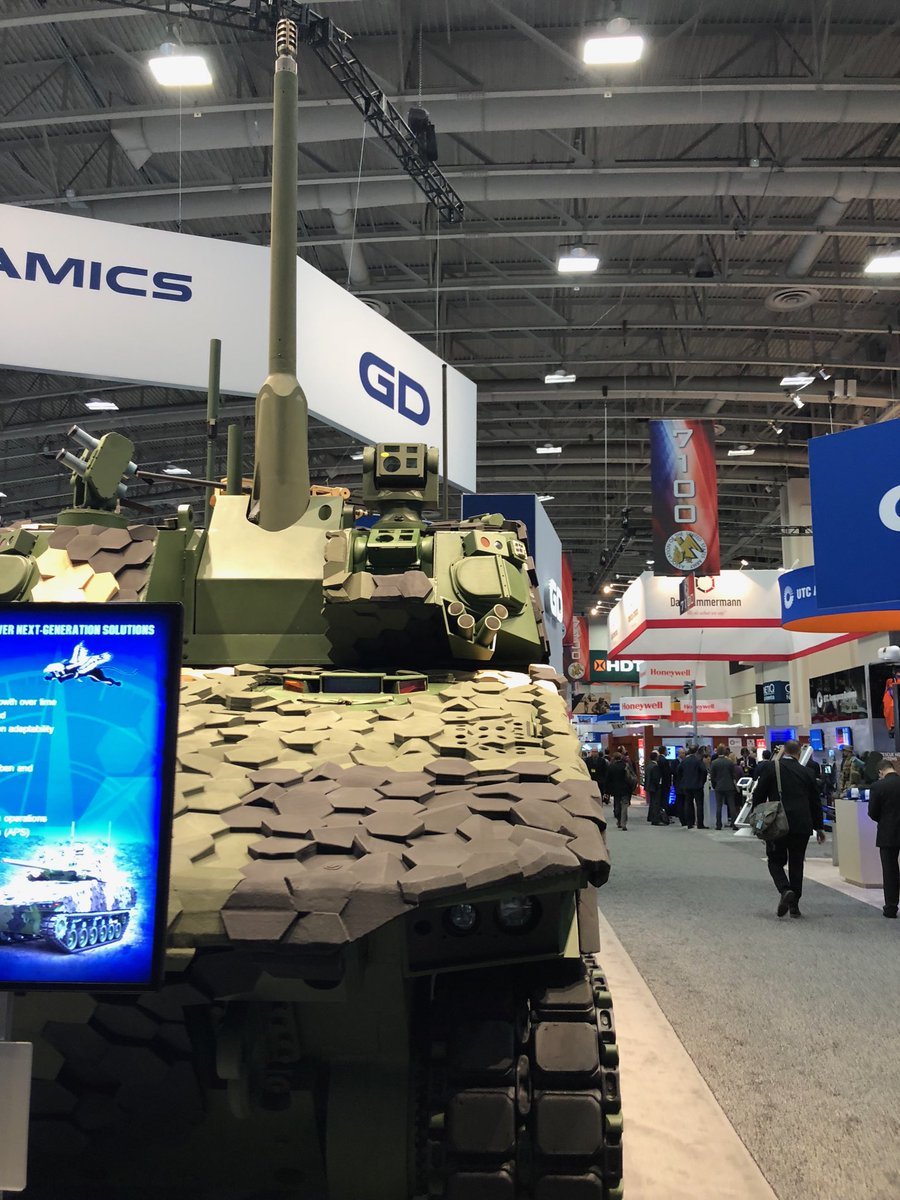

Další, velmi zvláštní alternativu k maskovacím sítím je hexagonální skládačka, která byla nedávno k vidění na obrněném vozidle pěchoty Griffin III, od General Dynamics. Šestihrany jsou patrně vyrobené z nějaké plastové pěny a pro lepší efekt, je každá seříznutá pod jiným úhlem. Vzniká tak zajímavý optický efekt. Je možné že to má i nějakou jinou, než jen optickou funkci.
