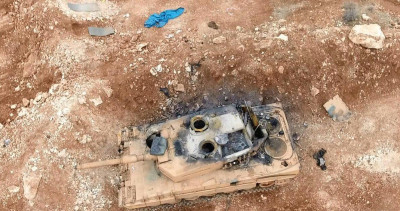

1. Leopard 2A4 - Al-Báb - oblast nemocnice - zasažen raketou nebo minometným granátem
2. Leopard 2A4 - Al-Báb - oblast nemocnice - problém při nakládání (asi nabíjení)
3. Leopard 2A4 - Al-Báb - oblast nemocnice - těžce poškozen po výbuchu IED nebo miny
4. Leopard 2A4 - Al-Báb - oblast nemocnice - těžce poškozen zásahem ATGM
5. Leopard 2A4 - Al-Báb - oblast nemocnice - zasažen minou nebo IED
6. Leopard 2A4 - Al-Báb - oblast nemocnice - těžce poškozen zásahem ATGM
7. Leopard 2A4 - Al-Báb - oblast nemocnice - tank zasažen dál od zdi, patrně ukořistěn ISIS
8. Leopard 2A4 - Al-Báb - západně od města - těžce poškozen zásahem ATGM
9. Leopard 2A4 - Al-Báb - západně od města - těžce poškozen zásahem ATGM
10. Leopard 2A4 - Al-Báb - oblast nemocnice - těžce poškozen zásahem ATGM

první zasažený Leopard

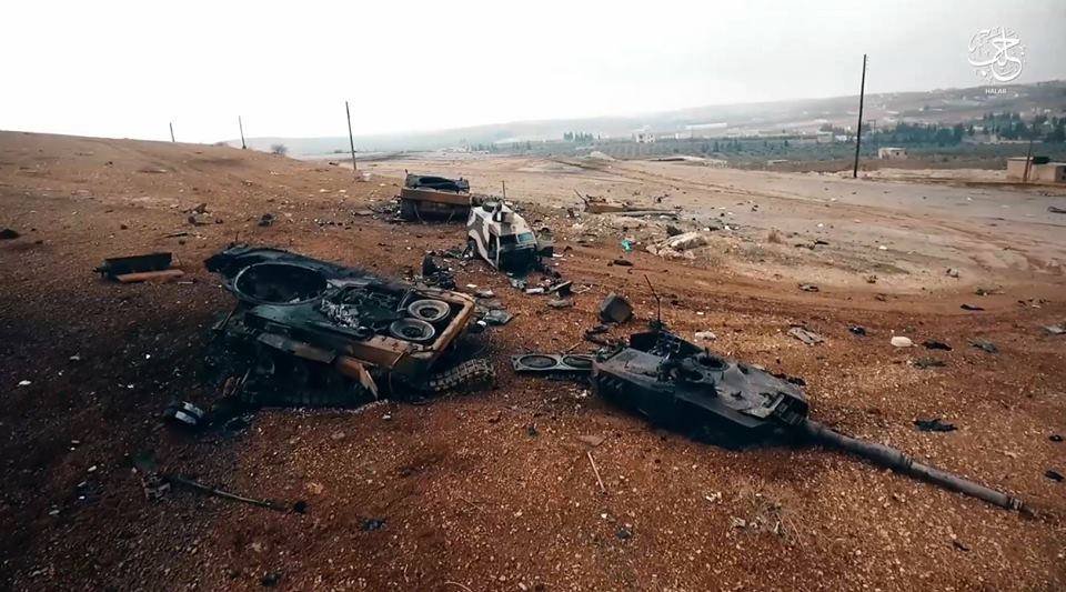

druhý a třetí zmíněný
Mířeno bylo očividně do zadní části, boku věže. Abrams má v této části uloženou munici, což ale není případ Leopardu. Většina je uložená na levé straně korby, vedle řidiče. Pohotovostní část munice je pak v levé zadní části věže. Leopardy 2A4 byly ostřelované z pravé strany, kde je "napájení hydrauliky", tedy asi zásobník hydraulické kapaliny, blíže ke středu pak palubní počítač a různá další elektronika, elektronický WNA PERI (?).
Úplně vzadu věže jsou pak schránky na různé hadice, nástroje atd. Zmíněná schránka na munici je pak odělená od prostoru osádky (zakratá poklopem) při levé straně pancíře. Tedy zrovna při zásahu do pravé zadní strany věže, je sice pancíř relativně tenký, ale řekněme, že není "co trefit" - byť možnost zapálení hydraulické kapaliny není zrovna super. V cestě není žádný člen osádky tanku a munice je relativně vzdálená od místa dopadu. Přijde mi, že střelci mířili na slabé místo Abramsu, jen nevychytali že tohle není Abrams :D

V bojích u syrského města Al-Báb, údajně islamisté ukořistili Leopard 2A4. Patrně rozhýbali jeden ze zasažených strojů (zasaženy měly být tři Leopardy).
http://defence-blog.com/army/isis-claim ... syria.html
