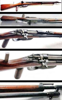

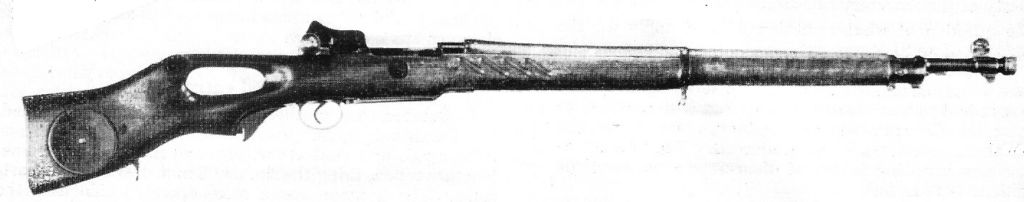

Improvizovaný kulomet Ignaz Shrnitsitsa Model 1915 a jiné

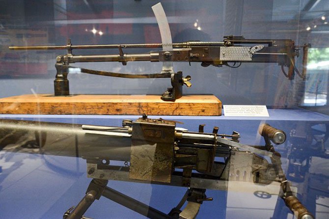

V roce 1915 vznikl prototyp improvizovaného kulometu na bázi opakovací pušky Mannlicher M1888/90. Zbraň využívala náboje 8x50mm Mannlicher, ráže 8mm plněné slabě dýmavým prachem. Není mi známo, jak bylo řešeno podávání munice, ale zdá se zbraň fungovala na klasické tkané nábojové pásy, tak jako v případě kulometu Schwarzlose. Našel jsem ale i zmínku o bubnovém zásobník na 100-150 nábojů. Pozoruhodné je použití těžké trojnožky a chladícího válce kolem hlavně. Z původní pušky byla zachována i samotná pažba, ale předpažbí bylo sejmuto a kolem hlavně byl usazen vodní chladící válec. Po pravé straně válce byla natažena trubička, která měla za úkol odebrat část plynů z hlavně, uvolněných při výstřelu, díky čemuž došlo k napnutí pružiny úderníku. Je zajímavé, že původní muška nebyla upilována. Ono velké kolo vedle pažby má nejspíš za cíl korigovat náměr zbraně. Hlavním problémem této zbraně je provizorní použití nekvalitní pušky M1888/90. Ty byly ve výzbroji pouze krátkou dobu, protože se projevila jejich slabina - závěr uzamčený pouze jedním ozubem trpěl brzkým opotřebením a byly brzy nahrazeny puškou Mannlicher M 1895. Použité takto nespolehlivé zbraně u kulometu by tak předznamenalo její častou poruchovost a je dost možné, že ani tato improvizovaná zbraň se neukázala v nejlepším světle, pokud vůbec fungovala. Rozhodně se ale jedná o pozoruhodný exemplár, který můžete vidět ve Vídni.

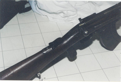

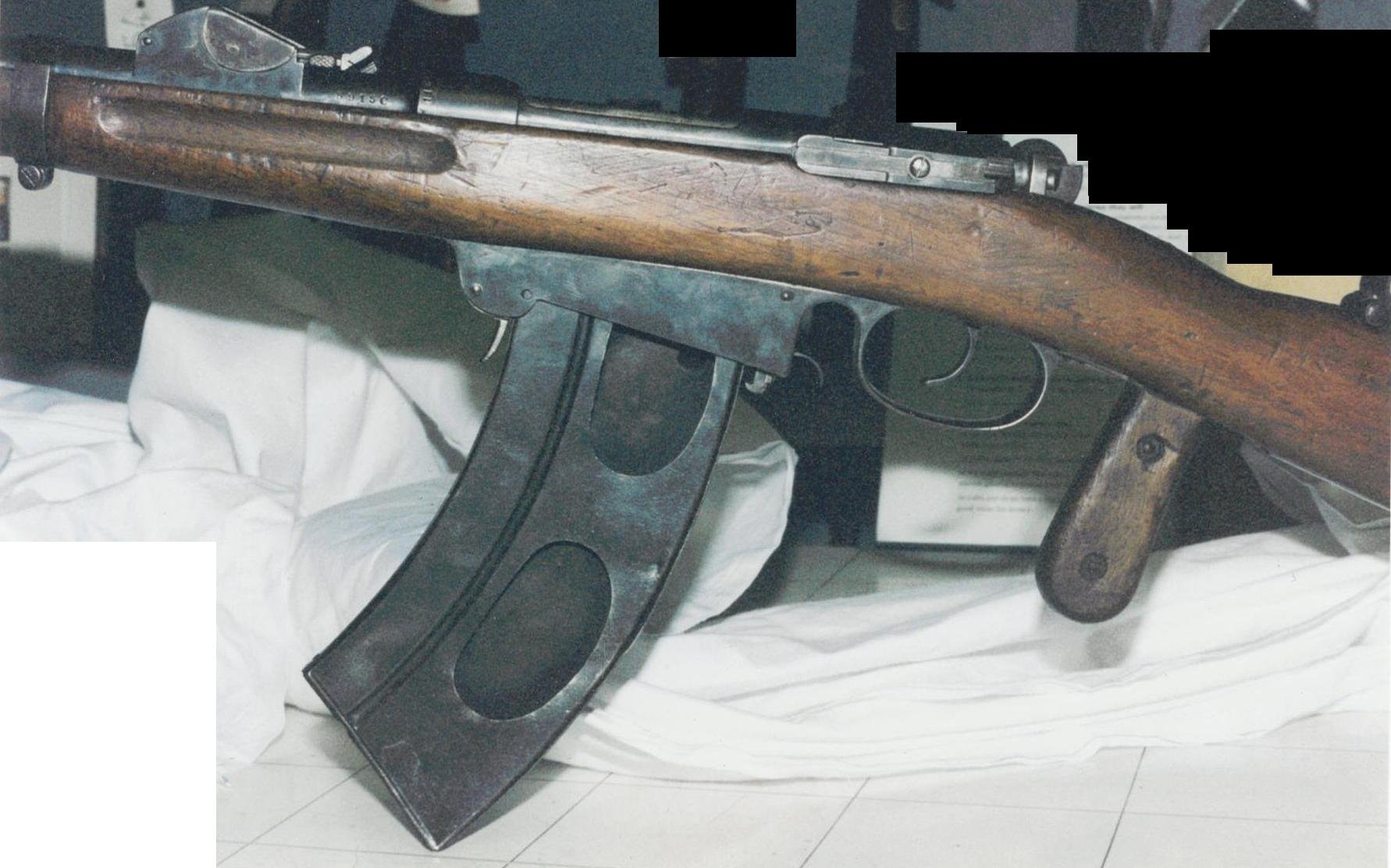

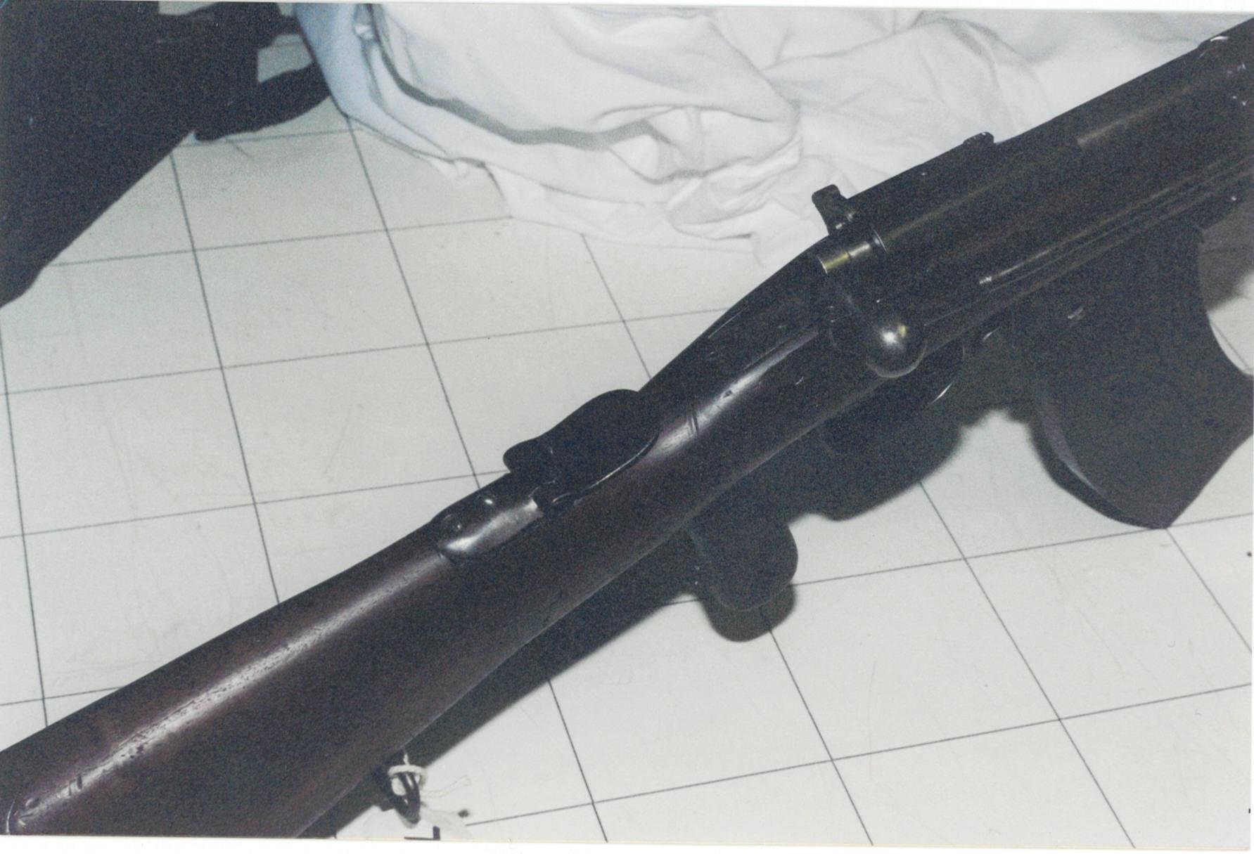

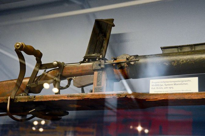

Stejnou nepraktickou pěchotní opakovací pušku (Infanterie-Repetiergewehr) Mannlicher M1888/90 využívala i jiná improvizovaná konverze, o niž je známo jen to, že pocházela rovněž z roku 1915. V tomto případě se jednalo o polo nebo plně automatickou puška. Zajímavostí je zásobník 15-20 nábojů 8x50mm Mannlicher, který je nasazený seshora. Původní nábojová schránka byla nejspíš zaslepena. Zbraň má chladící válec kolem hlavně, patrně na vodu, což znamená, že se mělo jednat o konverzi pro vytrvalejší střelbu. Napínací páka závěru je pozoruhodná tím, že je prodloužena do rozměru připomínající napínací páku u kulometu. Její smysl byl patrně v usnadnění samotného natahování závěru. Celá puška je upevněna na opracované dřevěné prkno. Patrně se tedy jednalo o pušku usazenou na okraji zákopu nebo v opevnění. Spoušť se patrně dala ovládat nepřímo pomocí drátku nebo jiného mechanismu. Jak samotná zbraň měla fungovat, netuším, nevidím totiž žádné zařízení, které by umožňovalo plně automatickou funkci. Druhotné znaky tomu ale nasvědčují.

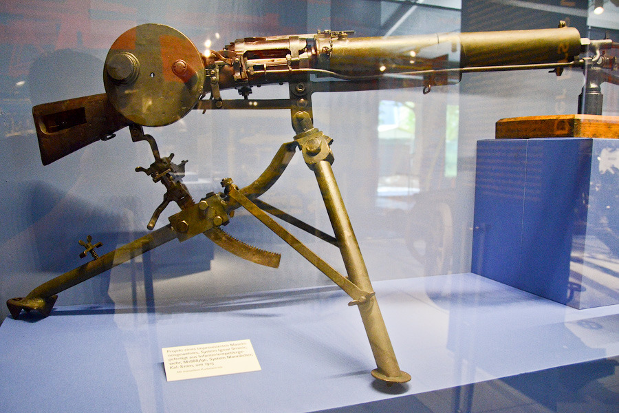

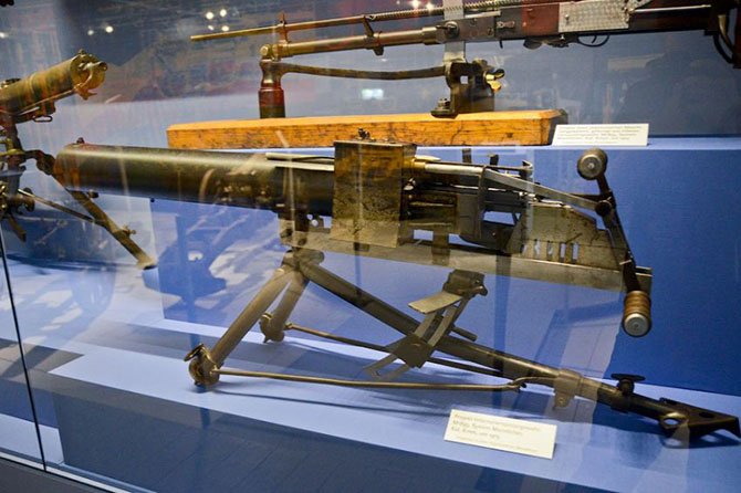

Následují dvě zbraně, jsou již vzhledově mnohem vyspělejší a využívají už pokročilejší pušku Mannlicher M1895. Tyto improvizované kulomety pocházejí rovněž z roku 1915. Obě využívají pouze ocelovou část pušky a veškeré dřevěné pažbení bylo sejmuto. Obě shodně využívají nábojové pásy po 150-250 nábojích 8x50mm Mannlicher. V případě první, holé pušky se patrně jedná o nějaký zkušební kus, jelikož spousta komponentů chybí, nebo se nedochovala. U druhé zbraně již nechybí napínací páky, trojnožka a nezbytný chladící válec. Na závěr se hodí krátké shrnutí, ke všem těmto zbraním. Je potřeba si uvědomit, že tyto zbraně vznikaly v těžké době, kdy byla velká nouze o klasické kulomety. V době, kdy se situace na frontě uklidnila a jednotky se podařilo znovu vybavit těžkými kulomety Schwarzlose, byly tyto improvizované zbraně velice rychle upozaděny. Opticky se zdají být ideálními lehkými kulomety, v praxi by ale trpěly nepřiměřenou poruchovostí, jež jim byla dána do vínku již v počátku vzniku. Přeci jen opakovací pušky Mannlicher měly již zmíněné chyby, které by se v případě konverze na automatické zbraně projevily natolik výrazně, že by velice rychle došlo k poruchám, zaseknutí nebo opotřebení zbraně. Primárně narážím na rychlé opotřebení ozubu/ozubů, které uzamykaly závěr. Je ale zjevné, že konstruktéři nebo vojáci v polních dílnách, se snažili zaplnit místo po chybějících kulometech, jak jen jim to podmínky dovolovaly.

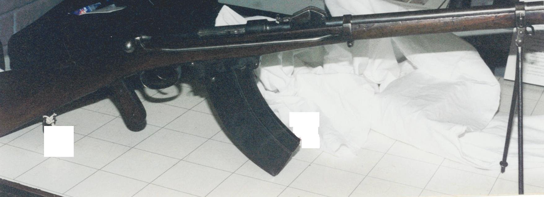

Je docela škoda, že pro pušku Mannlicher nikdy nedošlo k nějaké konverzi s velkokapacitním zásobníkem, jako u pušek Mauser. Konkrétně tento G98, nebo přímo bubnový zásobník, jako u mexického Mondragonu (úplně dole). Přeci jen mi to přijde jako velký hendikep pušek Mannlicher ať v klasické verzi, poloautomatické, nebo plně automatické (jako jsou tyto kulomety).

Re: Improvizované kulomety na bázi pušek Mannlicher

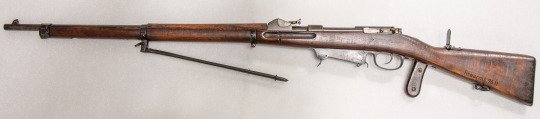

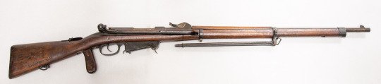

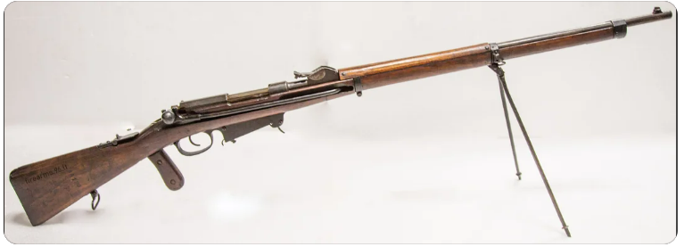

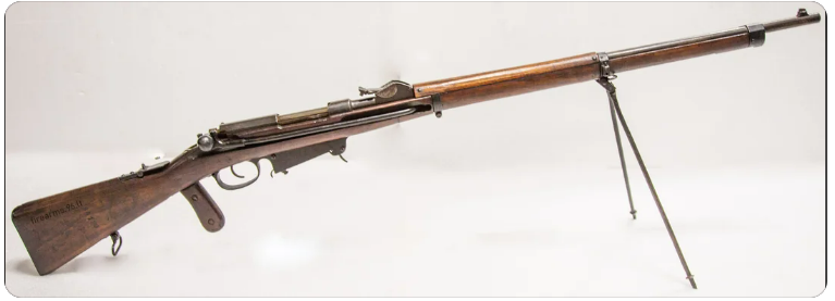

Parádní příklad rané poloautomatické konverze pušky Mannlicher M1888/90. Měla by být komorována na náboj 8x50R Mannlicher (není ale jisté, zda nebyla převrtána na silnější náboj 8x56R). Kryt nábojové schránky byl upraven, aby se do něj vešel zásobník. Zajímavé je též poměrně hrubé osazení pistolovou rukojetí a zajímavá je i lehká sklopná dvojnožka. Není úplně jisté, odkud vlastně tato přestavba pochází. Zda ze samotného Rakouska-Uherska (ať již polní přestavba nebo jako zkušební prototyp), ale je známo, že ukořistěné pušky Mannlicher M1895 podobně upravovali Rusové - zde sice byla ponechána původní ráže, ale také nábojová schránka jen na 5 nábojů. Podobnou konverzi měli vytvořit během druhé světové války i Srbové. Pak jsou zde ale i pušky Mannlicher M1888/90 v Bulharsku. Podle bulharské zprávy z roku 1918 bylo 1 300 těchto pušek přestavěno na poloautomaty. Po první světové válce měly být všechny stávající samonabíjecí pušky zničeny a to na základě smlouvy z Neuilly-sur-Seine, podepsaná 27. listopadu 1919.
https://www.forgottenweapons.com/early- ... onversion/
Příspěvky: 17348
Kde jsi to vyškrábnul čéče :up: .
Převrtána asi ne, na 8x56R přecházeli Rakušáci a Maďaři počátkem 30tých let. Ta "hrubá" pistolová pažbička nicméně vypadá, že je přidělána dost fortelně. Narozdíl od M.95 postrádaly starší modely Mannlicherů M.88/90 pažbu s pistolovou pažbičkou, proto tento zlepšovák pro zlepšení střeleckého komfortu. To kovové na lícnici je prý nějaká zvedací ochrana tváře před klikou závěru respektive zpětným rázem.
Přestože ji většina komentářů uvádí jako primitivní přestavbu, mne se s ohledem na rok 1918 jeví jako nadstandartně provedená. Škoda že není blíže popsán systém nabíjení, ovšem i ten dle fotografie vypadá že je takový designově uhlazený, žádná prasárna jako u jiných konverzí. I to že jich Bulhaři konvertovali více jak tisíc hovoří samo za sebe. Jedna z prvních zbraní pro marksmana :D
Příspěvky: 18798

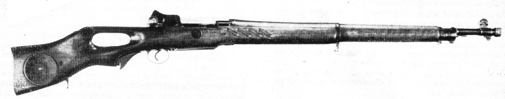

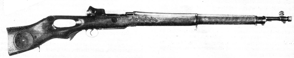

To je teda ten Bulhar jo?
Tady to dost připomíná onu ruskou přestavbu pušky Mannlicher M1895/15 od Jašnikova. Ručka má stejný koncept, stejně tak ten píst po straně (zde ale nevede až k ústí hlavně) i ochrana líce. Zpracování se zdá být lepší a na to že využívá starší model pušky, tak je i vychytanější. Hodně dobrý prvek je i samotný zásobník na víc nábojů a vlastně i ta dvojnožka.
viewtopic.php?t=7092
Příspěvky: 17348
Co jsem hledal tak to má být bulharská modifikace z roku 1918. Výroba se udává buď 1 200 nebo 1 300 ks. Tomu, že by to měl být Bulhar nasvědčuje i zmíněné nařízení o jejich zničení. O ruské variantě jsem se dočetl jen v diskuzi pod čarou, spíš spekulace. Úprava schránky, zásobník a bipod zbraň posouvá o dost dále. Ostatně i jak sám píšeš, píst kratší. Kratší a s ohledem na větší délku hlavně tak i asi i řešící problematické vyvážení zbraně, které se zmiňuje u ruské konverze.
Nicméně jsem zkoušel projet i bulharské stránky a bohužel zero. Zbraň postrádá jakékoliv označení, v podstatě ruční práce v manofaktuře.
Příspěvky: 18798
Zítra to nějak sepíšu a hodím na Kabinet, tak třeba k tomu bude někdo vědět víc a doplní (asi se ale toho moc nového nedozvíme).

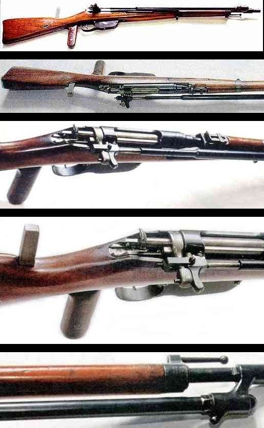

Pokud jde o onu ruskou modifikaci kořistních pušek Mannlicher M1895, tak ji měl na svědomí jistý zbrojmistr z Tuly, známý pod jménem Jašnikov. Jeho řešení se vyznačovalo vnější plynovou komorou na pravé straně hlavně, aby tak píst nezakrýval mířidla. Trubice ústila šest centimetrů za ústím hlavně, díky čemuž byla energie výstřelu, částečně zachycena a využita k posunu pístu. Ten zatlačil na závěr, který se odemkl a odsunul, čímž byla pružina s úderníkem natažena. Prázdná nábojnice byla vyhozena a do nábojové komory se dostal nový náboj. Zbraň byla připravena k dalšímu výstřelu a stačilo jen opět zmáčknout spoušť. Jašnikov šel ještě dál a když šroub dosáhl konečné polohy, uvolnil pružinu s úderníkem a došlo k dalšímu výstřelu. Vznikla tak plně automatická zbraň, ale problém byl v tom, že nábojová schránka pojala pouze pět nábojů. Váha vzrostla na 4,3 kg a její rozložení bylo kvůli přidanému pístu značně nerovnoměrné, což zhoršovalo ovladatelnost zbraně. Kvůli bezpečnější obsluze, byla za lulčíkem namontována dřevěná pistolová rukojeť, díky niž se ruka střelce dostala mimo dosah závěru. Kvůli přidání plynového pístu musela být upravena mířidla. Konkrétně odříznuta muška, která pak byla usazena na konec plynového válce. Nicméně tato konstrukce prokázala funkčnost základní teorie, ale rovněž ukázala, že úprava již existujících opakovacích pušek není pro vojenské použití vhodným řešením.
http://www.hungariae.com/Mann95Ru.htm
Příspěvky: 17348
Když se člověk koukne detailněji na to Jašnikovo řešení, kde trubice s pístem je téměř k samému ústí hlavně, tak by nemělo být nějak extra těžké si představit, jaký vliv na přesnost výstřelu měl takto dlouhý píst. Respektive pohyb jeho hmoty plus hmoty přímotažného závěru. A samozřejmě celkově vliv celého tohohle "anláge" na vyvážení zbraně. To se mi právě u toho Bulhara jeví jako mnohem lépe vyřešeno, propracováno. Když pominu designovou uhlazenost, tak by toto řešení mělo být lépe vyvážené, do pole ne tak komplikované vč. pozitivního vlivu na údržbu a celkový komfort užívání. Na druhou stranu, odběr plynů hned za komorou musel oproti ruskému řešení o dost více snižovat energii dodanou střele. Je však otázkou, když střela měla energii cca 3 000 J (pro srovnání 7,62x39 má 2200 J), jestli to byla zas taková tragédie.
Jinak ten Jašnikov je přepažbován. Pažba je z Mosinu, proto zřejmě ta přidělaná pistolová pažbička. Mosinky jí také neměly na pažbách integrovanou, stejně jako M.88/90. S ochranou ruky to zřejmě nemá nic společného, pouze pevnější a jistější úchop. Ale to spekuluji. K té ochraně na lícnici, když se kouknu na ten brutální kolík u Jašnikova, tak mne spíš napadá, jestli to nesloužilo jako ochrana tváře pro případ selhání uzamykání závěru. A aby tedy střelec nedostal závěrem do ksichtu. Jako taková morální pojistka. Nevím. Zdá se mi to logičtější.

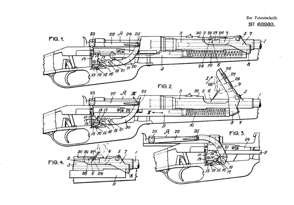

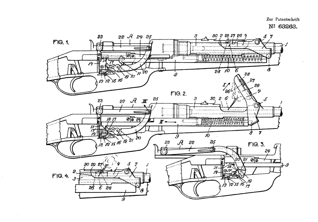

Franz Tobisch měl již v roce 1900 použít Mannlicherův přímotažný závěr a zařízení pro využití zpětného rázu ku konstrukci cenově nenáročného kulometu. Stejný koncept měl použít pro závěr typu Mauser. Žádná z těchto konverzí ale nejspíš nebyla vyrobena a ani testována. Další návrhy se objevily až v roce 1911, protože Rakousko-Uhersko vypsalo soutěž o poloautomatickou pušku. Návrh Siegmunda Martinka sestával z plynového systému připojeného ke standardní pušce Mannlicher M1895 a nabíjeného z vnějšího zásobníku na standardní nábojové rámečky Mannlicher. Puška měla relativně jednoduchou konstrukci, protože základní zbraň s přímotažným závěrem se k podobné konverzi skvěle hodila. Druhý vynálezce, Michal Karl, si nechal v roce 1910 patentovat poloautomatickou pušku vlastní konstrukce. V roce 1912 sestrojil hybridní systém zpětného rázu poháněný plynem připojený k jiné služební pušce, který využíval tlaku plynu ke zvednutí klapky na horní části pušky. Franz Kretz v roce 1913 poskytl svou konverzi pušky M1895 na stejný systém, jako později použil u pušky Lee-Enfield. Zde podotknu, že v březnu 1914 představil právě Franz Kretz a Edmund Tatarek (kolegové pracující pro FÉG) britské armádě vlastní systémy samonabíjecích pušek. Obě pušky sice využívaly odběru plynu z výstřelu, ale Kretzův návrh využíval složitý řetězový mechanismus, který byl při zkoumání shledán objemným, slabým, nadměrně těžkým, špatně vyváženým, náchylným k rozpadu, obtížně se sundává a ještě obtížněji se skládal. Nutno poznamenat, že ani jeden z 24 zkušebních výstřelů nedokázal samonabíjecí mechanismus rozpohybovat. Tatarekova puška byla sice jednodušší konstrukce, nicméně se zdálo, že nemůže být prakticky použitelní v polních podmínkách. Když 28. července 1914 vyhlásilo Rakousko-Uhersko válku Srbsku a zažehlo tak první světovou válku, rychle se ukázalo, že dosavadní zásoby kulometů jsou nedostatečné. Konstruktéři jako Franz Kretz a Ignaz Shrnitsitsa tedy poskytli rakousko-uherské armádě kulomety založené na starších puškách Mannlicher, které byly v té době již zastaralé, zejména typu Mannlicher M1888.
https://smallarmsreview.com/early-bolt- ... nversions/
Patent Michala Karla z roku 1910 na jeho plynem ovládaný závěr pušky Mannlicher
