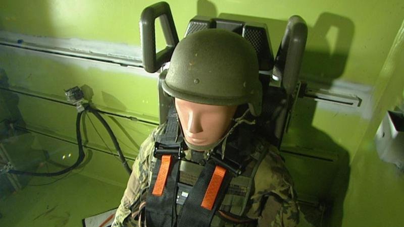

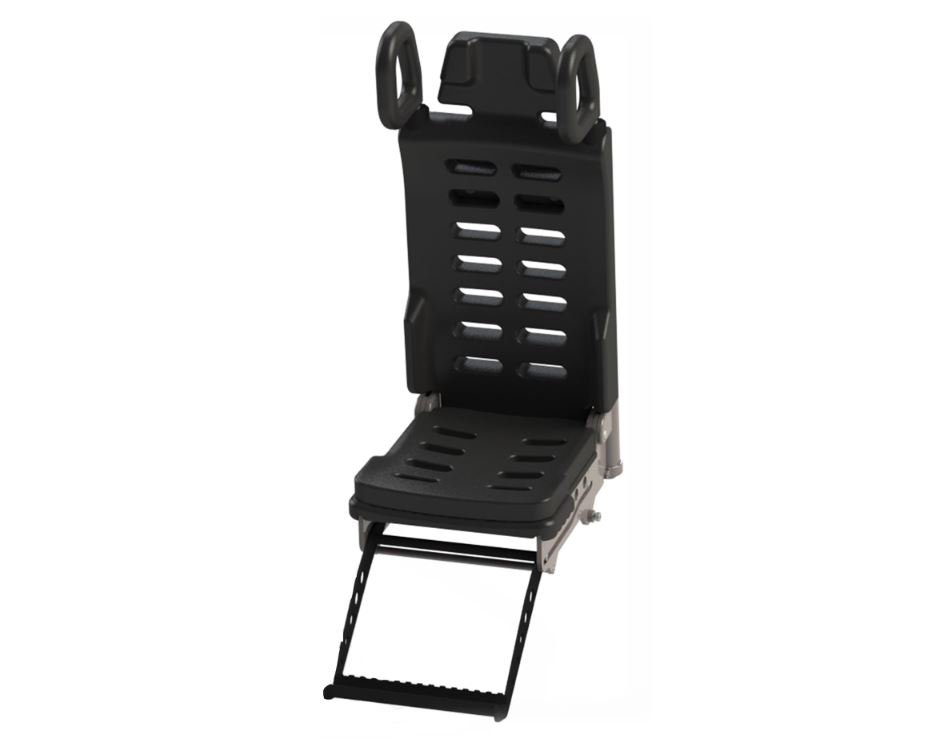

Válka v Iráku v roce 2003, Afghánistán i další konflikty ukázaly praktické důsledky tzv. asymetrického boje, kdy i primitivně vyzbrojený protivník dokáže například pomocí min a improvizovaných výbušných zařízení (IED) způsobit značné materiální a lidské ztráty i těm technicky nejvyspělejším armádám. Zkušenosti z posledních konfliktů jasně ukazují na vysoký stupeň ohrožení nejen krční páteře a obratlů (riziko zlomení vazu), ale i vnitřních (tzv. měkkých) orgánů, kyčlí, dlouhých kostí v nohách, patních kostí atd. u vojáků sedících na klasických sedačkách připevněných k podlaze ve vozidle, pod jehož kolem nebo korbou vybuchne mina či výbušnina. V závislosti na síle trhaviny je vozidlo vrženo směrem vzhůru, kdy na lidské tělo působí první faktor – prudké zrychlení –, přičemž další negativní síla – prudké zpomalení – působí při dopadu vozidla zpět na zem. Proto se dnes ve světě věnuje mimořádná pozornost speciálním sedačkám, které mají ve spolupráci s protiminovou ochranou vozidla schopnost účinky zmíněných sil výrazně utlumit a zlepšit tak šanci v nich sedícího člověka na přežití nebo snížení závažnosti poranění.
Konsorcium českých firem spolu s Technologickou agenturou České republiky (TAČR) od roku 2014 pracuje na vývoji tzv. protiminové sedačky, tedy zařízení, které dokáže významným způsobem ochránit lidské tělo před zmíněnými negativními účinky po výbuchu miny nebo trhaviny pod vozidlem. Do projektu je zapojen Vojenský výzkumný ústav Brno (VVÚ), společnost VKV Horák, jejíž jednatel Zdeněk Horák je duchovním autorem sedačky, respektive jejího nejdůležitějšího komponentu – tzv. tlumicích členů, sériovou výrobu bude mít na starost společnost BOGGES, v menší míře jsou do vývoje, respektive zkušebního programu zapojeny firmy STV Group, Excalibur Army a další subjekty.
Originální řešení české protiminové sedačky vymyslel konstruktér a designér Zdenek Horák. Nové sedačky lépe ochrání výsadek v případě výbuchu miny nebo IED. Konkrétně, osádka obrněného transportéru vybaveného speciálními sedačkami, má přežít výbuch deseti kilo TNT (level 4 dle normy Stanag) nebo výbuch protitankové miny. Pro testy se používá dvanáctitunový výbuchový modul zvaný Pštros. Důležité jsou speciální lamely, které mají za cíl zpomalit zrychlení při výbuchu, když se vozidlo zvedá, a zároveň ochránit vojáka, když vozidlo spadne zpět na zem. Unikátní je i ochrana hlavy před zlomením vazu. Hlava je tedy chráněná speciálními sklopnými prvky. Vývoj protiminových sedaček začal v roce 2013, kromě Vojenského výzkumného ústavu se na něm podílí další tři české firmy. Ředitel výzkumného ústavu Bohuslav Šafář předpokládá, že výroba by probíhala v ČR, patrně u firem, které se podílejí na vývoji. Sedačkami má být vybaveno dvacet obrněných kolových transportérů Pandur, které si ve verzi spojovací a štábní objednala česká armáda. Mají být převzaty do konce roku 2020. O nové sedačky má zájem maďarská armáda, kde již probíhají vojskové zkoušky a budou osazeny do nového obrněného vozidla Komondor firmy Gamma Technical Corporation. Zájem má ale i polská a italská armáda.

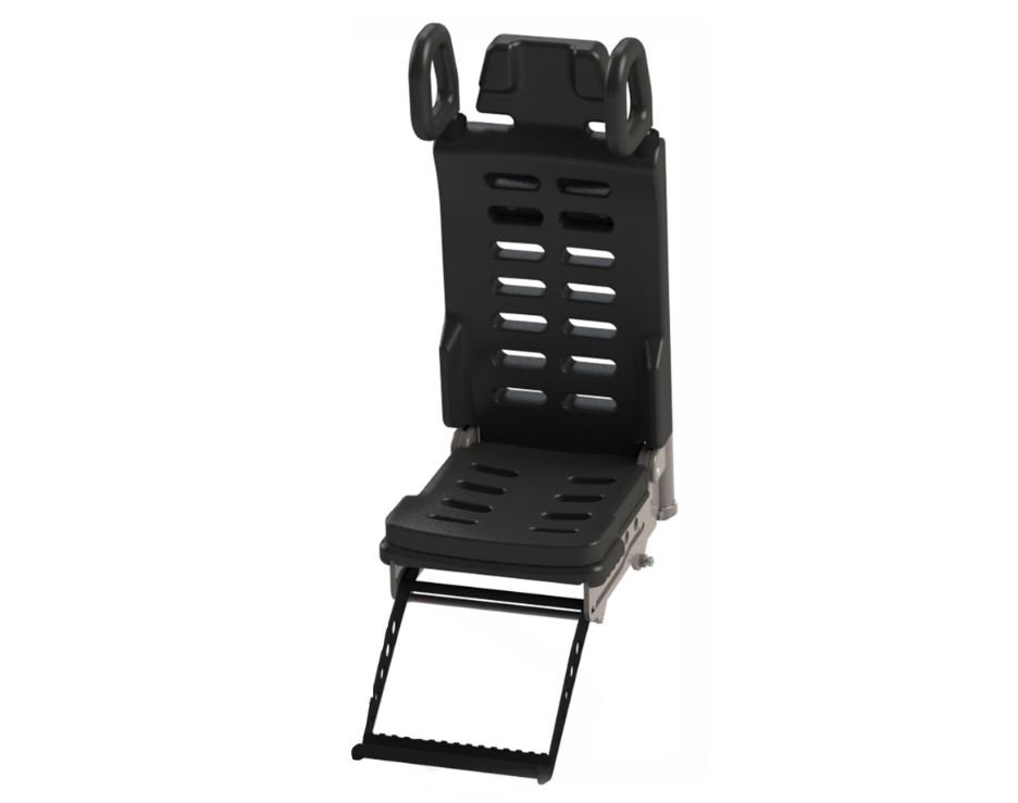

Komerční název je BOG-AMS-V a poskytuje ochranu, proti výbuchu min nebo IED, na úrovni 4 dle normy STANAG 4569

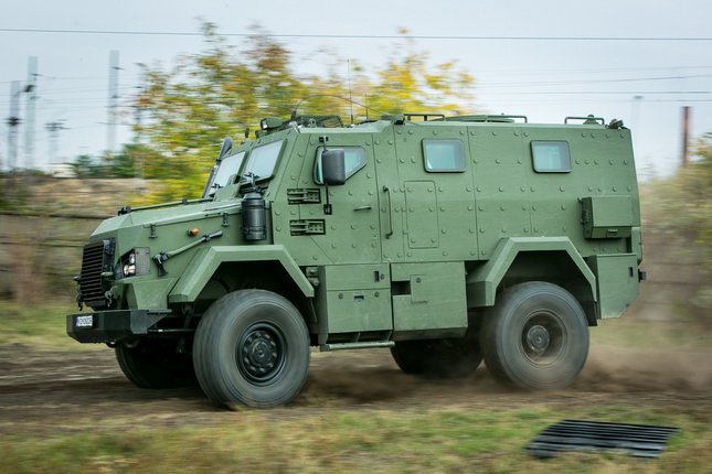

BOG-AMS-V pro maďarská vozidla Komondor
Tak poněkud překvapivě, budou ony nové sedačky BOG-AMS-V opravdu osazeny do nového obrněného vozidla Komondor, od maďarské firmy Gamma Technical Corporation. Sériový vzhled sedaček můžete vidět na fotografii níže.

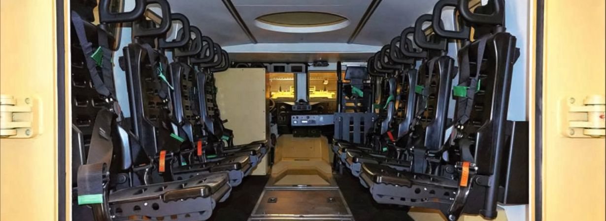

Tak nové protiminové sedačky BOG-AMS-V byly použity i na slovenské modernizaci vozidel BPsV pro OSSR
protiminové sedačky BOG-AMS-V v BVP MEXA

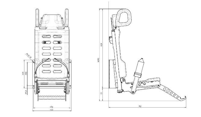

Lépe patrná konstrukce lamel a jednotlivých částí
