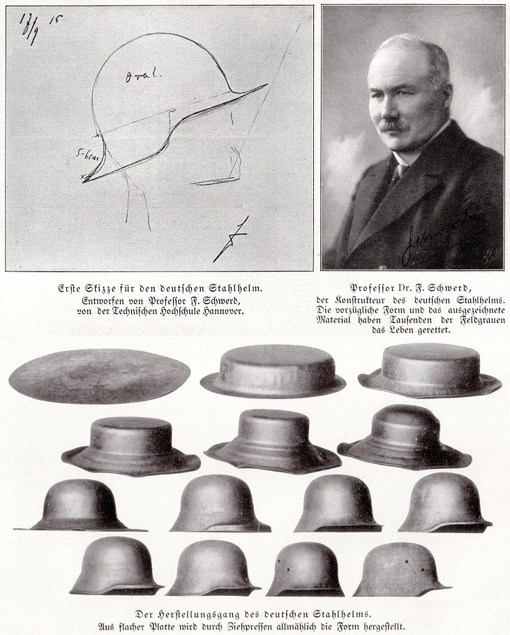

Pokud mám mluvit o slavné německé přilbě Stahlhelm model 1916, je třeba se až k jejím počátkům, možná i dál, až k muži který je navrhl. Tím mužem byl profesor Dr. Friedrich Magnus Schwerd. Historie jeho rodiny je spjata s Jižním Německem (Porýním). Schwerd se narodil 13. června roku 1872 do středostavovské rodiny v Karlsruhe. Pocházel ze vzdělaných poměrů a jeho dědečkem byl známý učitel, zeměměřič, astronom a fyzik ze Speyeru - Friedrich Magnus Schwerd (1792-1871). Na počest tohoto významného měšťana a nejvýznamnějšího člena rodiny Schwerdů, dostal mladý Friedrich své jméno. Svému jmenovci nezůstal nic dlužen a po střední škole, začal studovat ve švýcarském Lausanne a technické univerzitě v Mnichově (Technische Universität München), založené roku 1868, diplom získal roku 1896. Mladý inženýr nastoupil do loděnic Blohm & Voss (založena 1877) v Hamburku. V Kolíně nad Rýnem vedl experimentální oddělení, významného výrobce spalovacích motorů, společnosti Deutz AG (založena 1864). Později byl vedoucím oddělení u světoznámé společnosti Friedrich Krupp AG (založeno 1811) v Essenu.
Od roku 1906 pracoval jako technický ředitel jednoho z prvních výrobců strojních brusek, Naxos Union, ve Frankfurtu nad Mohanem. Tuto firmu založil pozoruhodný muž, Arthur Joseph Pfungst (1864-1912) tento volnomyšlenkář, básník, překladatel a buddhista, byl dozajista pozoruhodným nadřízeným. Rok před Pfungstovou smrtí odešel Schwerd do Hannoveru, kde získal místo profesora na tamní technické univerzitě (TH Hannover). Zde přednášel o obráběcích strojích, metodách lisování kovů a organizaci výroby. První světová válka se nevyhnula ani jemu a profesor Friedrich Schwerd nastoupil jako kapitán dělostřelectva. Zde dodám, že hodnost "Hauptmann" získal nejspíš díky svému vysokoškolskému vzdělání, díky kterému na ni měl nárok (vysokoškolsky vzdělaní lidé měli v armádě některé výhody). Není mi ale jasné, zda se opravdu účastnil nějakých bojů, nebo se jednalo pouze o záložní důstojnický post (a byl tedy v zázemí). Jisté ale je, že začátkem roku 1915 sepsal studii, jež se zabývala zraněními na hlavách vojáků, způsobených během zákopových bojů. Profesor Schwerd předložil tuto studii, v niž doporučoval zavedení ocelových přileb, svým nadřízeným a krátce na to byl poslán do Berlína, kde dostal za úkol zkonstruování vhodnou přilbu, která bude chránit krk, spánky a oči vojáků bojujících v první linii. Technicky vzato byl profesor Dr. Friedrich Magnus Schwerd, mužem na svém místě, profesionál dokonale znající různé výrobní postupy moderních ocelových slitin, obrábění kovů, jak v teorii, tak v praxi.
Na nové přilbě pracoval ve spolupráci s chirurgem Augustem Bierem (1861-1949). Ten byl mimo jiné známý svými experimenty s lokální anestezií, kdy vpíchnul roztok kokainu přímo do páteře pacienta, výsledky byly úspěšné a pacient nic při samotné operaci necítil. Problémem byla silná pooperační bolest hlavy, zvracení a nevolnost. Nicméně Bier byl významným odborníkem, praktikem, i v oblasti frontových zranění hlavy. Schwerd spolu s Bierem pečlivě zkoumali zranění hlavy v důsledku zasažení projektily, střepinami, šrapnely, kameny nebo chladnými zbraněmi. K dispozici měli patrně též moderní přilby francouzské, britské, nebo archaické přilby typu Pickelhaube a patrně i polooficiální Gaedeho přilby, používané v horském terénu při švýcarských hranicích.
Problém, před kterým Schwerd a Bier stáli, byl obecně známý i na druhé straně fronty a zabývali se jím významné kapacity v podstatě všech bojujících států. Mnohým se může zdát, že většinu úmrtí mezi vojáky v zákopové válce, měly na svědomí projektily, samozřejmě takováto palba byla v otevřeném terénu smrtící, ale postupem času se vojáci naučili krýt, díky čemuž si tyto zbraně vybíraly stále menší a menší počty životů. Pokud pomineme různé nemoci a jiné aspekty, byly největší hrozbou pro pěšáky různé šrapnely a poletující kusy materiálu. Velice nebezpečné ale byly, především, odražené projektily a střely o nízké rychlosti, často na hranici dostřelu. Tyto projektily měly příliš nízkou rychlost k tomu, aby dokázaly člověka zabít, ale pokud zasáhly svůj cíl, začaly se ve tkáni různě otáčet a měnit směr, tedy způsobovat ohromné škody. Navíc měly příliš malou rychlost k tomu, aby byly schopné tělo opustit. Zasažený tak většinou podlehl šoku, nebo rychle vykrvácel, pokud nedostal okamžitou pomoc. Z výpovědí pamětníků je ale známé, že už v prvních měsících války, vojáci potkávali vojáky s rozsekanými tvářemi, nebo visícími čelistmi, jak se více méně podvědomě, v šoku, vraceli do zázemí k ošetření. V drtivé většině případů, pokud se jim nedostalo rychlého ošetření, zemřeli cestou na vykrvácení nebo šok. Právě hlava byla v této válce nejvíce zranitelná. Vojáci sice byli ukryti za masou hlíny, dřeva a betonu, ale v případě pohybu nebo boje v zákopech, byla nejvíce zranitelná právě hlava. To vše muselo být známo chirurgovi, Augustu Bierovi, když se snažili přijít s ideálním řešením tohoto problému. Nepodařilo se mi nalézt tehdejší německé lékařské statistiky o zraněních vojáků, ale mám statistiky z opačné strany fronty. Podle britského šetření, z roku 1916, bylo zjištěno že 3/4 zraněním bylo možné zabránit použitím zbroje nebo kovové přilby. Francouzské statistiky přišly s podobnými čísly: 60-80 % zranění prý bylo způsobeno projektilem o nízké rychlosti. Americké statistiky přišly s podobnými čísly: 65-80 %. Podobná čísla získal i major Charles H. Peck.

Přehled jednotlivých fází výroby. Přilby Vickers M1927 byly poslední, které byly vyrobeny na původních strojích a lisech, jako původní Stahlhelmy M1916. M1935 byly vyráběny na nových lisech (vítězné mocnosti původní lisy zabavily a odvezly z Německa).
