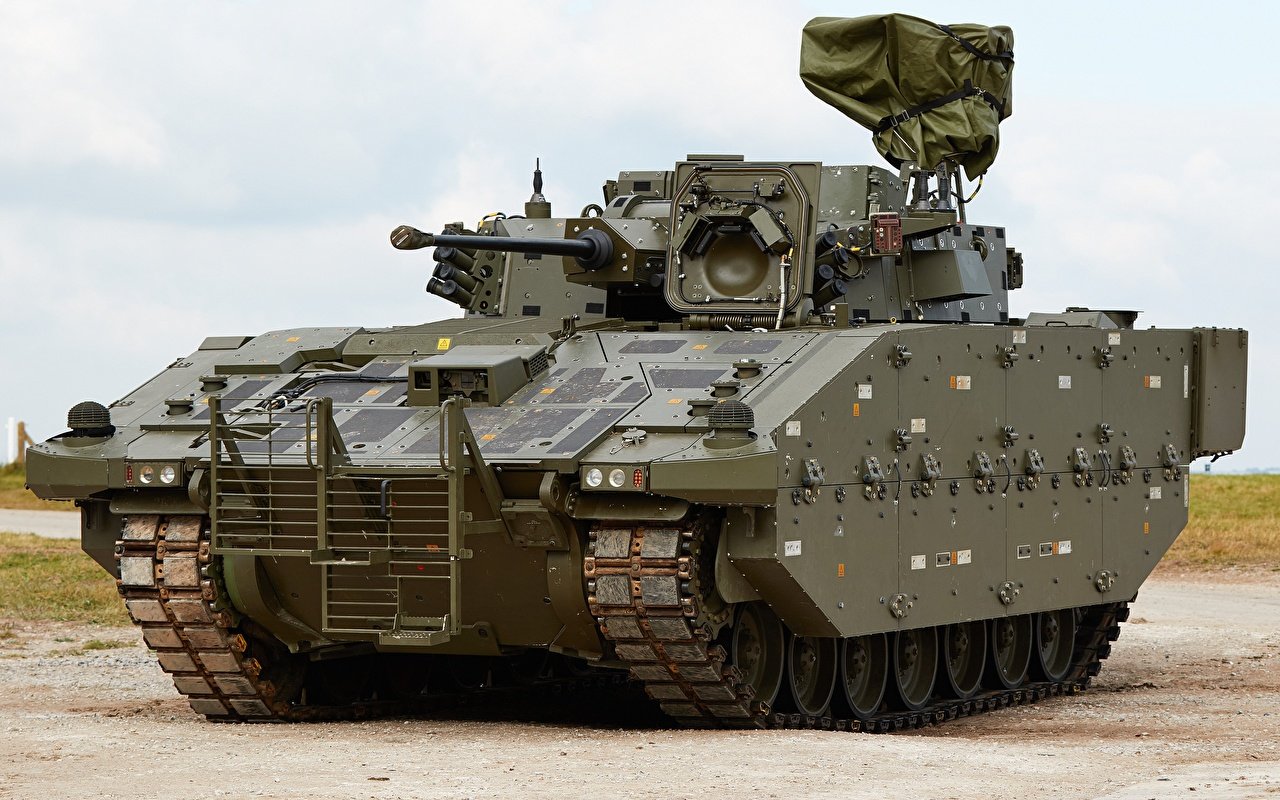

V Británii běží poměrně ambiciózní projekt na celou rodinu moderních pásových vozidel na společném podvozku – FRES (Future Rapid Effect System). Základem je podvozek ASCOD a celý projekt je zastřešen General Dynamics UK, který porazil ve výběrovém řízení společnost BAE (s podvozkem CV90). Podvozek ASCOD je ale masivně přepracovaný, dle požadavků armády. Dlouho se používal název SCOUT SV, ale 15. září 2015 byl celý projekt přejmenován na AJAX (podle hlavního vozidla celé rodiny). V článku tak budu používat oba termíny, abych tak předešel zmatkům a chaosu. V průběhu času byl projekt rozdělen do několika výrobních fází (Block 1/2/3), které obsahovaly různé typy vozidel. V důsledku škrtů byly jednotlivé fáze upraveny, některé typy proškrtány a přesunuty, v podstatě tak vznikla jen jedna výrobní série. Nemá smysl se jimi více zatěžovat. Nyní ale k počtu vozidel. Původně chtěla Britská vláda pořídit, v rámci projektu FRES (Future Rapid Effect System), 4000 obrněných vozidel na platformě SCOUT SV a jen samotného typu Ajax mělo být až 1010 vozidel, jako náhrada za oblíbené CVR(T). Po sérii škrtů a úprav požadavků, je konečný počet 589 vozidel na jednotné platformě.

V budoucnu se počítá i s možností úpravy na ambulantní vozidlo, mostní, vozidlo nesoucí protitankové střely, podpůrné vozidlo s kanonem ráže 120mm a patrně i možností osadit podvozek houfnicí nebo minometem. Jak již bylo řečeno, původní projekt počítal s velkou rodinou těchto vozidel (4000 kusů) a tato ztráta se zkrátka musela projevit v různosti variant a časem bude nutné dokoupit další vozidla. Zcela chybí transportéry (APC) i bojová vozidla pěchoty (IFV). Tuto funkci budou plnit upravená vozidla Warrior (WCSP), ke kterým se ještě vrátíme. Dodám, že prázdné sériově vyráběné vozidlo Ajax, by mohli mít i schopnost plavby. Přeci jen 22,5t mají pásové podvozky, které dokáží překonávat vodní plochy pomocí plováků. Samozřejmě by se musela přičíst váha plováků, pohonného ústrojí atd. Elektronické vybavení vozidel je schválně masivní, jelikož se počítá s tím, že vozidla Ajax budou i vyhledávat cíle pro dělostřelectvo a tanky Challenger 2. Vozidla tak budou klíčovým prvkem elektronického bojiště. Vozidlo Ares (PMRS) sice nemá těžkou výzbroj, ale veze pěší družstvo (4 vojáci), které se po sesednutí rozvine a bude plnit potřeby předsunutého průzkumu a návodčích (pro letouny a dělostřelectvo). Velitelský zaměřovač Orion, dokáže zjistit cíl o velikosti tanku, na vzdálenost větší než 21 km, rozpoznat na více než 10 km a přesně identifikovat na cca 5,5 km. Pozemní nebo vzdušné cíle dokáže identifikovat za jakýchkoliv povětrnostních nebo světelných podmínkách. Zařízení také dokáže automaticky rozpoznávat cíle, pomocí digitální technologie zpracování zobrazení. Pomocí WASAD (Wide Area Search And Detect), jsou barevně označeny potencionální cíle a po potvrzení velitelem se automaticky otočí i věž. I v této fázi, zařízení detekuje a připravuje další zjištěné cíle. Součástí Orionu je i laserový dálkoměr (do 10 km) a laserový ozařovač cílů nové generace VELT (Vehicle Eyesafe Laser Transceiver) od firmy Thales. A samozřejmě spousta dalších vychytávek.

Základní charakteristika:
Délka 6430 mm
šířka 2990 mm
výška 2160 mm
světlá výška 512mm
osádka 3
výsadek 4 (u varianty PMRS)
využitelný objem 12,5 m3 (10,5 m3 pro výsadek)
prázdná hmotnost 22,5 t (bez věže)
bojová hmotnost 34 t
maximální hmotnost 42 t
modulární pancéřování
na úrovni IV/V+ STANAG 4569
motor MTU 8V 199 TE21
rezerva výkonu 21%
převodovka Renk 256B
šest rychlostí vpřed i zad
výkon 600 kW
pomocný elektromotor (samostatný)
odpružení torzními tyčemi
maximální rychlost 70 km/h
zrychlení z 0 na 48 km/h trvá 12,5 sekundy
dojezd 500 km
maximální stoupání 60%
kolmá překážka 750 mm
příkop o šířce 2500 mm
brodění až 1250 mm
elektronické vybavení vozidla:
modulární řešení komponentů (snadno vyměnitelné)
výstražný systém před ozářením laserem
panoramatický výhled 360°
termovize Catherine MP (Thales)
stabilizovaný zaměřovač Orion
systém WASAD
systém detekce požáru
systém řízení palby
systém detekce NBC
systém TWS (track while scan)
schopnost "hunter killer"
TV kamera (HD)
laserový dálkoměr (10 km)
laserový ozařovač cílů (VELT)
ochrana před EMP a rušením
možnost sdílení dat v reálném čase
integrovaný systém BOWMAN
rozhraní Gigabit Ethernet 20 Gbs/s
multifunkční maskovací síť Barracuda
