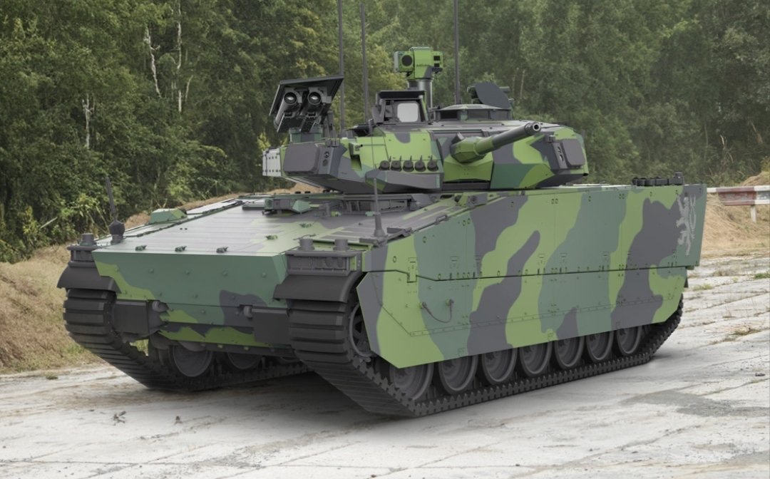

Nové bojové vozidlo pěchoty pro AČR
Armáda České Republiky doposud používá 108 BVP-2, dalších 77 vozidel je ve skladech. Životnost vozidel vyprší v letech 2018 až 2020. Vedení obrany proto na začátku roku 2013 sestavilo celoresortní projektový tým, který měl navrhnout řešení situace. Zvažovala se jak možnost prodloužení životnosti opravami, čímž by armáda mohla používat vozidla BVP-2 přibližně dalších deset let. Druhou možností bylo vyřazení BVP-2 z výzbroje bez adekvátní náhrady, tedy by došlo k dokoupení vozidel Pandur. Třetí varianta navrhovala modernizaci obrněnců BVP-1 nebo BVP-2, zde tedy patrně šlo o vozidla Šakal. Podle pozdějšího vývoje ale převážila čtvrtá varianta a to nákup nové pásové nebo kolové techniky, případně odkoupení nadbytečných, ale modernějších vozidel od některého ze spojenců v NATO. Již koncem roku 2014 počítá Koncepce výstavby armády do roku 2025, s nákupem nových bojových vozidel pěchoty: "Mechanizované vojsko bude udržovat schopnost nasazovat a zasazovat úkolové uskupení do velikosti brigádního úkolového uskupení (BÚU) na bázi mechanizované brigády. Svazky podle typu budou rychle nasaditelné a přepravitelné s odpovídající palebnou sílou, budou disponovat vyšší schopností manévru v terénu, vyšší palebnou silou a odolností. Dále se do budoucnosti předpokládá možné rozšíření bojových prvků. Kompatibilita velení a řízení v rámci pozemních sil bude postupně vyřešena pořízením obrněných velitelsko-štábních a spojovacích vozidel. Bojová účinnost brigády těžkého typu bude posílena náhradou zastaralého bojového vozidla pěchoty vozidlem na univerzální pásové platformě. Vzhledem k nutnosti udržení mohutné palebné síly bude v letech 2020–2025 rozhodnuto o modernizaci či náhradě tanků. Bojové schopnosti lehkých motorizovaných praporů budou posilovány schopností ničení obrněných cílů až na úroveň mechanizovaných praporů. U brigády lehkého typu bude zachována schopnost provádět výsadky. K rozvoji schopností mechanizovaných jednotek bude postupně využíváno automatizovaných a dálkově ovládaných systémů a prostředků bez přímé lidské obsluhy (robotických systémů)."
Požadavky armády na nová vozidla
Moderní bojová vozidla pěchoty přinesou zcela novou kvalitu ve výzbroji pozemních sil a tím i zásadní zvýšení bojových schopností naší armády při obraně území státu. Armáda požaduje vozidla se silnou výzbrojí, vysokým stupněm odolnosti a ochrany osádky, vyspělými systémy velení a řízení a vysokým potenciálem k dalšímu modernizačnímu růstu, zejména v oblasti výzbroje, ochrany osádky a použitých technologií.
- Vysoká celková odolnost a ochrana osádky u všech vozidel s certifikací NATO, včetně systémů aktivní ochrany k eliminaci zásahů v pásmu 360° okolo vozidla a ochrany horní polosféry;
- Osádku bojového vozidla bude tvořit celkem 11 vojáků - velitel a střelec, řidič, dva specialisté a roj (výsadek) šesti vojáků;
- Výzbroj bude tvořit rychlopalný automatický kanon ráže 30 mm ve věžovém kompletu pro velitele a střelce, spřažený kulomet a integrované protitankové řízené střely;
- Vozidlové komunikační, informační a další systémy budou zapojeny do národních a aliančních systémů velení a řízení;
- Před uzavřením smluvního vztahu dojde v ČR k praktickému ověření schopností a parametrů vozidla, včetně střeleb ze všech druhů zbraní.

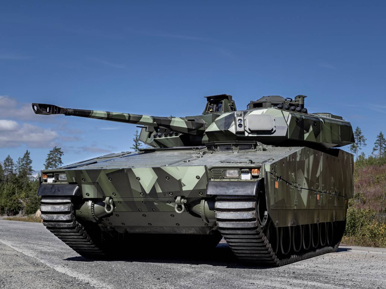

- 24.5. podepsán nákup 246 vozidel za 59,7 mld Kč
- CV90 Mk IV v sedmi různých variantách:
- 7 verzí pásových vozidel – celkem 246 vozidel:
- PBVP (bojová) 141 ks
- PBV-V (velitelská) 31 ks
- PBV-Pz (průzkumná) 18 ks
- POV-Ž (ženijní) 13 ks
- POV-DP (dělostřelecká pozorovatelna) 12 ks
- POV-V (vyprošťovací) 15 ks
- POV-Zdr (zdravotnická) 16 ks

Technické požadavky
Nové BVP by mělo osádce poskytnout velmi účinnou balistickou a protiminovou balistickou ochranu. Bojová věž může být klasická, nebo bezosádková. Náčelník generálního štábu Aleš Opata, přestože je sám příznivcem konvenčního řešení, v rozhovoru pro Český rozhlas zmínil: "Dnes je těžké definovat, zda je lepší věž dálkově ovládaná, nebo osádková, v současné době je to padesát na padesát. Technologie jsou však vyvážené a dají se použít obě dvě." Výzbroj má tvořit automatický kanón minimálně v ráži 30 mm ale současný trend jednoznačně směřuje výš a ráže 30 mm je z hlediska účinnosti absolutní minimum. Řada uživatelů vozidel CV90 už využívá rychlopalné kanóny kalibru 35 nebo 40 mm (Bofors Autocannon), americká společnost Bushmaster nabízí kanón ráže 50 mm a Rusové budou na svá nová pěchotní vozidla montovat dokonce kanony ráže 57 mm. Dle mého bych se u ráže 40 mm držel spíše oblíbeného rychlopalného kanónu CT40 - CTAS (Case Telescoped Armament System) od společnosti CTA International, který využívá teleskopickou munici a byl představen i na veletrhu IDET. Přeci jen tuto zbraň zavádějí armády Británie, Francie a Belgie, pokud tedy chceme něco lepšího než ráže 35 mm, rozhodně bych byl pro tuto zbraň, jelikož rozměry jsou jako u ráže 35 mm. programovatelnou munici beru již jako nezbytnost a schopnost nést i protitankové řízené rakety je dnes již také nutná. Ideálně izraelský systém Spike-LR, nebo jeho evropský derivát EuroSpike od společnosti GmbH. Náměr kanónu má být minimálně -10°až + 45°, optimálně až + 60°, což splňují všechny představené bojové věže. Osádku má tvořit velitel, střelec, řidič. Výsadek pak tvořit šest, nouzově i osm vojáků. Přepravní kapacita by měla být 3+6, v nouzovém případě 3+8. Plán počítá s pořízením 210 vozidel v sedmi modifikacích. Opce má být na 36 vozidel, které budou určeny jako záloha pro zabezpečení ztrát. Níže je pak soupis všech sedmi požadovaných verzí i s plánovanými počty.

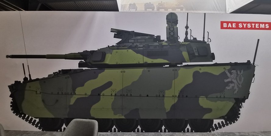

Varianty vozidel:
Verze pro Armádu České republiky zahrnují ve variantách s věží:
PBVP - pásové bojové vozidlo pěchoty - 125x
PBV-V - velitelské vozidlo - 26x
PBV-Pz - průzkumné vozidlo - 13x
V bezvěžových variantách to jsou:
POV-DP - vozidlo dělostřeleckého pozorovatele - 11x
POV-Ž - bojové ženijní vozidlo - 12x
POV-Zdr - zdravotnické vozidlo - 11x
POV-V - vyprošťovací vozidlo - 12x
Dílenská vozidla budou ve verzích:
komplexní dílenské vozidlo – 13x
vozidlo oprav pásových podvozků – 8x
vozidlo oprav výzbroje a speciálního vybavení – 8x
Tedy minimálně 3/4 vozidel bude osazeno bojovou věží a v ideálním případě by byly tyto verze doplněněny o minometné vozidlo a protivzdušnou verzi (SHORAD) - nejlépe kombinace kanon rakety, aby mohlo fungovat i proti dronům a jako C-RAM. Možná je i verze vozidla palebné podpory s kanónem ráže 120 mm, které by mohlo zastoupit i současné tanky na bázi T-72. Možné je i vozidlo ve verzi stíhač tanků, které by bylo vybaveno jak zásobou PTŘS tak třeba i termobarickými střelami. Pokud tedy Armáda využije i zmíněné opce na dalších, více jak sto vozidel, tak by mohly vzniknout i právě tyto, nebo podobné specializované verze.
Specifikace na nové BVP pro AČR
osádka 3 osoby + 6 mechanizované družstvo + 2 specialisté – celkem 11 osob
7 variant (bojová, velitelská, průzkumná, ženijní, zdravotnická, dělostřelecký průzkum, vyprošťovací)
30 let životnosti, minimálně 10 000 km do GO
pořízení v letech 2020 -2025.
Programovatelná munice pro kanon 30x173 mm
Spřažený kulomet ráže 7,62x51 mm NATO
Protitankový raketový komplet třetí nebo vyšší generace ATGM
Zadýmovací zařízení (výmetné zadýmovací granáty)
vytvoření dýmové clony v okruhu 360° v okolí vozidla
Zaměřovací systém střelce a velitele
ID MBT minimálně 4000 m ve dne a 3500 m v noci
Balistická ochrana (všechny verze)
základní úroveň ochrany dle STANAG 4569;
přídavné modulární pancéřování s úrovní ochrany dle STANAG 4569
možnost instalace systémů Soft Kill a Hard Kill
ochrana proti IED rušící subsystém proti aktivaci IED
kolektivní systém automatizované CBRN ochrany
Konfigurace pozorovacích a dálkových systémů
senzorické systémy – denní pozorovací systém (CCD kamera),
noční pozorovací systém (IR kamera)
laserový dálkoměr pro zbraňový systém
Mobilita (všechny verze)
Minimální měrný výkon motoru 18 kW/t
minimální rychlost na silnici 65 km/h
minimální rychlost v terénu 40 km/h i více
dojezd minimálně 500 km
letecká přepravitelnost letouny C17H, IL-76MF, An 124, A400M
Spojovací a informační systémy (všechny verze)
systému vnitřní komunikace (intercom)
VKV/UKV radiostanice pro hlasové a datové spojení (GPS, TACSAT a utajovaného spojení)
komunikace se sesednutým výsadkem
integrace národního systému velení a řízení - BV IS (BMS)
diagnostický systém vozidla s otevřenou architekturou
systém bojové identifikace.
