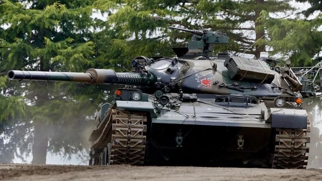

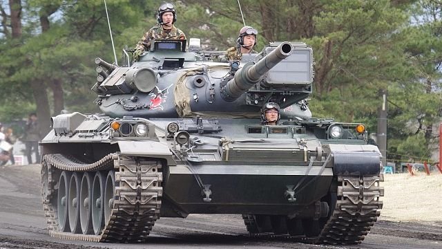

Tank Type 74 je standardní konstrukcí s řidičem v čelní části korby, motorovým prostorem vzadu a bojovým oddílem uprostřed vozidla. Na stavbu tanku Type 74 byl použit ocelový homogenní pancíř, korba vozidla je svařovaná a na jejím čele tloušťka dosahuje 130 mm. Boky mají sílu pancéřování 75 mm a záď pak 50 mm. Zprvu bylo v plánu použít i pancéřové desky na ochranu horní větve pásu (jako u tanku Chieftain), ale bylo od toho upuštěno. Některé stroje mají na přední části korby upevněnu radlici na zemní úpravy, což zvyšuje ochranu tanku. Věž tanku je odlévaná, s tloušťkou pancéřování shodnou s korbou, to značí čelo 130 mm, boky 75 mm a zadní část pak 50 mm. Pohon věže i kanonu je prováděn elektricky, což zvyšuje ochranu, se zálohou ručního ovládání.
Tank Type 74 je vyzbrojen vylepšeným licenčním britským kanonem L7A3 ráže 105 mm s drážkovaným vývrtem hlavně. Kanon má dvojrovinný stabilizátor a jeho úprava se dotkla brzdovratného zařízení, hlaveň kanonu má ejektor a později (v roce 1988) dostala také tepelnou ochranu. Mimo střelce může do ovládání kanonu zasáhnout i velitel tanku. Zásoba vezené munice je 55 kusů, 14 se nachází ve věži, posádka má k dispozici standardní munici NATO a od roku 1984 i střely M735 (APFSDS). Kadence kanonu je až 10 výstřelů za minutu. Sekundární výzbroj zastupují spřažený kulomet Type 74 ráže 7,62 mm a ručně ovládaný velkorážný protiletadlový kulomet M2HB ráže 12,7 mm, standardem jsou vrhače dýmových granátů, 3 na každé ze stran na zádi věže. Palebný průměr pro kulomety je 4500 nábojů ráže 7,62 mm a 660 ráže 12,7 mm. Protiletadlový kulomet disponuje náměrem od -10° do +60°.
Hydropneumatické zavěšení věže poskytovalo členům posádky pohodlí při jízdě (maximální průhyb činil 450 mm, u tanku Type 61 to bylo pouze 190 mm), dále nabízelo širší úhel zvednutí kanonu, při standardu byl rozsah elevace -6,5˚až +9,5˚, zatímco po příslušném nastavení hydropneumatických posilovačů, tj. po snížení zadní části vozidla, se úhel rozšířil od -12,5˚až do +15˚. Ochranu zvyšuje i použité hydropneumatické odpružení podvozku s měnitelnou výškou zdvihu, což umožňuje aby tank Typ 74 ve stacionárním postavení při nejnižší poloze měl výšku jen 2,03 m. Podvozek tanku je seskládán z pěti párů pojezdových kol, po jednom páru hnacích a vodících kol, bez použití nosných kladek. Prototyp STB-5 měl osazeny německé pásy firmy Diehl, ale sériové tanky je nedostaly. Pojezdový systém má hydropneumatické odpružení, které dokáže měnit světlost v rozmezí 200 až 650 mm podle typu terénu. Dále umožňuje naklánět stroj o +/- 6° v podélné ose a +/- 9° v příčné ose.
O pohon tanku Type 74 se stará vznětový desetiválcový, vzduchem chlazený motor typu Mitsubishi 10 ZF22 WT, při 2200 ot./min. s výkonem 535 kW (717 HP). Je spojen s ruční šestistupňovou (1 zpátečka) převodovkou Mitsubishi MT75A, skládající se z vícekolečkové hřídele, planetové převodovky a diferenciálu. Výfuky s tlumiči se nacházejí na bocích nástavby. Tank je schopen jet rychlostí až 53 km/h (jiný zdroj uvádí až 60 km/h) po zpevněném povrchu, v terénu se pohybuje průměrnou rychlostí kolem 35 km/h (až 40 km/h).
Stanoviště řidiče tanku Type 74 se na rozdíl od tanku Type 61 nachází v levé části čelo korby a je vybaveno jednodílným poklopem se třemi stabilními periskopy JM17 Model 2, otvíraným vlevo. Při jízdě v noci používá tento člen posádky aktivní nebo pasivní noktovizní periskop. Má zde i infračervené světlomety. Ve věži se nachází zbytek posádky, velitel tanku a střelec v její pravé části, nabíječ pak vlevo od kanonu. Velitel tanku má k dispozici pozorovací přístroj typu J3 s laserovým dálkoměrem se zvětšením 8x, Jeho zvýšený průlez je vybaven 5-ti periskopy, navíc byly po obvodu věže nainstalovány periskopy poskytující zvětšení 2x. Střelcovo stanoviště je vybaveno infračerveným zaměřovačem J2 a zaměřovacím teleskopem J1 spřaženým s kanónem. Tanky vyráběné od 80. let mají systém pozorování v infračervené barvě. Nabíječ disponuje poklopem otvírajícím se dozadu a jedním periskopem s otočkou 360°. Po levé straně kanonu byl na věži umístěn infračervený reflektor. Vlevo na čele věže je pak upevněn velký vyhledávací světlomet (bílé světlo) o dosahu až 3000 m nebo (infra) 1000 - 1200 m. Na zadní části korby se nachází schránka s telefonem pro spojení s posádkou tanku. Tank má filtroventilačním systémem ochrany před zbraněmi hromadného ničení a protipožární systém.
< Japonský tank Type 74
> Modifikovaný tank Type 74G
