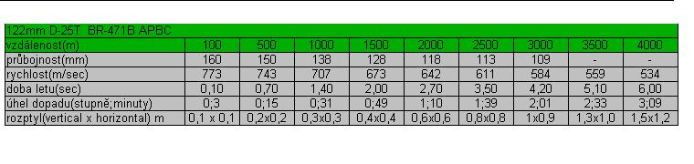

Ahoj všicni ahoj Rabo
promiň že jsem ti neodpověděl na tvůj poslední mail,nějak jsem se k tomu nedokopal.Pro přehlednost jsem sepsal nejdůležitější parametry z testu D-25T do tabulky,příště sem hodím obrázky z kompletními výsledky.Jinak rád zpracuji data,pokud mne někdo nedpřeběhne,a hodím je sem,stejně píši na podobné téma článek a tak jako tak to budu dělat.
rabo napsal:
Prekvapený som z údaju k delu D-10. Na 3km 108mm? To sa mi zdá dosť veľa. Pre aký náboj je tento údaj?
Mělo by se jednat o APBC munici.AP munice měla vlastnosti mnohem horší.Mne tento údja až tak nepřekvapuje.Spíš bych podle počáteční čekal ještě o něco více.Vůbec velký úbytek průbojnosti Ruských děl mne překvapuje.Střela velké ráže má obecně větší průřezové zatížení,takže hodnotu pro D-10 bych čekal dokonce vyšší než u KwK 43.(vzhledem ke stejné počáteční rpůbojnosti).Z tohoto testu se zdá, že ruské střely měly velmi aerodynamicky nevýhodný tvar,jinak si to vysvětlit neumím.
Jinak další věc která mne zaráží je velmi malý rozptyl,podle něj by měl zasáhnout D-25T desku o velikosti 2,5 krát 2 m na libovolnou vzdálenost ve 100% vypálených střel.Nevíte o této problematice někdo víc?
tohle by měl být výsledek z testů D-25T v Aberdeenu
některé z vlastností z testů D-25T v 60. letech v Německu
Tá aerodynamika tam zohrávala určite dosť veľkú rolu. Konkrétnou ukážkou sú práve náboje do D-10T. Napriek rovnakej hnacej náplni, zapaľovaču a počiatočnej rýchlosti dosahovali rozdielne priebojné hodnoty - čím viac sa projektil predlžoval a "ostril" tým bola aj prieraznosť väčšia a aj úbytok menší.
To to sú údaj zverejnené v septembrovom čísle "Technika i vooruženie".
projektil ostrohlavý - BR-412 na 500m prieraznosť 155 a na 3000m prieraznosť 75mm.
projektil tupohlavý - BR-412B z balistickou špičkou na 500m/160mm a na 3000m/105mm
Posledný zavedený až v roku 53 bol projektil BR-412D s protipancierovou balistickou špičkou a ten mal na 500m/200mm na 1000m/185mm na 1500m/170mm , ale od 1500m začína úbytok narastať na 2000m/155mm a na 3000m/125mm. Pri porovnaní s nemeckými sú tie sov. naozaj z hladiska aerodynamiky horšie.
Neviem či na ľubovolnú vzdialenosť, dosť tam zohrával úlohu aj zameriavač, ale aj stav v akom bol tank.
Pred jazdou bola presnosť streľby D-25T z tanku IS-3 na 1000m odklonená od stredu na výšku 21cm a na šírku 25cm, ale po dlhodobejšej jazde to bolo 27cm a 41cm - tabuľkový údaj však bol 30 cm a 30 cm.

napsal jsem rozsáhlejší odpověď a pak mi spadl net...no ale ve zkratce,máš pravdu záleželo hodně na munici,ale že by byla APBC munice o tolik horší než německá(z hlediska aerodynamiky) je rpo ne těžko uvěřitelné.(asi tomu tak ale bylo)
Projektil jednoducho rýchlejšie stráca rýchlosť.
Samozrejme dôvodov môže byť aj viacej: veľkosť a kvalita hnacej náplne, dĺžka hlavne, ráž...
Faktom je, že aj sami sovieti udávajú pre svoje tanky, napr. IS-3, mierenú streľbu z dela D-25T, pomocou teleskop. zameriavača TŠ-17, 5000m, ale priamu mierenú streľbu len do 1300m. Od tejto vzdialenosti dochádza k výraznému klesaniu rýchlosti a náboj začína letieť už po výraznejšej balistickej krivke.
Keď si však pozrieš aj výkony nemeckej munície, tak to klesanie prieraznosti je skoro rovnaké ako pri sov. munícii. Príklad: PzGr 40/43 pre 8,8cm KwK 43 L/71. Prieraznosť RHA pri 90 stup. uhle - 100m/300mm, 500m/270mm, 1000m/237mm, 1500mm/205mm a 2000m/175mm.
Co se týká rozptylu,je zajímavé že záleželo na tom "kolik má tank najeto".nevíš co konkrétně v tom hrálo roli?I přes to rozptyl který udáváš je tak malý že by na 2km měl Is-3 zasáhnout desku o velikosti 2 krát 2,5 metru stále ve 100% případů...Němci u Tigera uvádějí z tanku("firing" test) 50%,z lafety("dsiperzion" test) 87%...
Predpokladám, že jazda mala hlavne neblahý vplyv na to uchytenie dela atď . presne ako uviedol Rosomak. Dané testy sa robili ešte na "objekte 703" a je možné, že počas jazdenia toho prešiel veľa. Počas takýchto testov sa dáva technike poriadne zabrať.
Čo sa týka tej presnosti. V nemeckej tabuľke pre "strednú/priemernú odchýlku" ktorú si uviedol, je uvedená výška a šírka, v Sov. údaji je uvedená výšková odchýlka a bočná odchýlka. Údaj na 1000m sa skoro zhodujú - 21cm a 25cm u sov. a 30cm a 30cm u Nemcov , len tu môže byť rozdiel, zatiaľ čo u Nemcov je to udávané,asi, 30cm x 40cm u Sov. je to vlastne podľa tohto kritéria 42 x 50 cm / súčet odchýlky od stredu hore + dole x doľava + doprava / a na 2km to už môže byť 1,2m x 1,5m, u Nemcov je údaj polovičný 0,6m a 0,6m, to by nasvedčovalo tomu, že ten údaj je len polovicou danej odchýlky a udávajú to presne ako Sovieti, len to nepresne uviedli v tabulke a približovalo by sa to k testom s 8,8cm KwK 36 L/56 z PzKpfw VI.
Treba zobrať aj to, že u D-25T ide o priemernú odchýlku, to znamená, že z 10 striel išli 3 skoro do stredu tohto štvorca a 7 išlo mimo, ale v priemere to spravilo tieto údaje.
