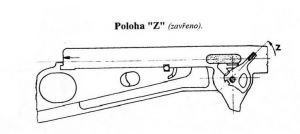

Díky tomuto systému podávání nábojů mohl Holek jednoduše vyřešit i další dva požadavky, pohotovost střelby a bezpečnost. Závorník lze zajistit v obou polohách, rovněž tak nelze samopal rozdělat se zasunutým zásobníkem.... Jednoduché a prosté.

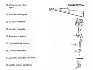

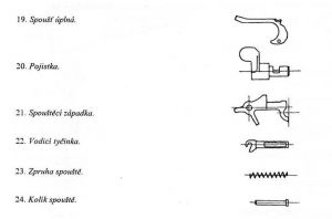

Samopal se skládal ze šesti skupin – hlavně, horního a dolního pouzdra, výstřeníkové závory, závěru a předsuvné tyčinky. Pokud chcete samopal rozdělat na jednotlivé součástky, najdete na stole 24 nerozebiratelných dílů. Více napoví obrázky z manuálu.
Obrázek Obrázek Obrázek
Horní a dolní pouzdro je vyrobeno z lisovaného plechu, spolu jsou spojeny výstřeníkovou závorou. V horním pouzdře je uložena hlaveň, závorník vytahovač a předsuvná pružina, v dolním najdeme rohatkový podavač, zásobník a spúštadlo. Spodní pouzdro bylo vyrobeno z tenčího materiálu a panovala zde obava, že případě jeho deformace nebude zbraň schopná střelby.

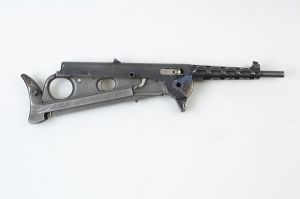

Ještě musím zmínit jeden zajímavý detail, pokud zadáte do vyhledávače „ZB 47“, najdete většinou jen obrázek verze ZB 47 se zasouvací pažbou a zkráceným zásobníkem. Bohužel se mi nepodařilo nikde najít kapacitu onoho zkráceného zásobníku...

Pátrači, zásobník není kolmý, sleduje spodní hranu pažby...
Tady je to celkem slušně vidět...
ObrázekObrázek Obrázek
