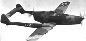

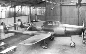

Koncepce tedy byla na světě, teď už zbývala jen ta jednoduchá a v celku nezáživná každodenní práce – vlastní konstrukce a výroba prototypu. V únoru 1938 další práce posvětil sám nejvyšší (Fokker) a projekt dostal oficiální označení - Fokker D.XXIII. Objevil se však jiný problém, Beeling zvolil několik možných variant motorů a zde narazila kosa na kámen. Motory nechtěl nikdo dodávat, jediný, kdo vyšel firmě Fokker opravdu vstříc, byla pražská Waltrovka. Ta dokonce gratis zapůjčila dva své vzduchem chlazené invertní dvanáctiválce do V Sagitta, tyto motory však nedosahují předpokládaných parametrů. Beeling totiž počítal se zástavbou „top“ motorů Rolls-Royce Merlin II, ty mají téměř dvojnásobný výkon oproti Walterům (1030 vs 550 HP). Třetí variantou bylo osazení hvězdicových čtrnáctiválců Gnome-Rhone 14M4 (700 HP). Anthony Fokker coby majitel firmy vyslovil přání, že by měl být letoun představen v listopadu na aerosalónu v Paříži. To se ale rozhodně nedalo stihnout, u předpokládané verze s Merliny to bylo přání z oblasti sci-fi. Ani s motory Sagitta to nešlo stihnout, bylo proto rozhodnuto vystavit maketu s co možná největším podílem již hotových originálních dílů. Na aerosalón proto putovalo „letadlo“ s originálním podvozkem a motory. Zbytek byla jen maketa ze smrkového dřeva. Letoun vzbudil zaslouženou pozornost (tu by díky tvarům vzbudil i dnes...), návštěvníci byli drženi ve větší vzdálenosti aby nedošlo k prohlédnutí této lsti. Nikdo prý nic nepoznal, dřevěné letadlo se od dřevěné maketu asi tak snadno nerozpozná...
Motory sice firma dostala doslova za „babku“, jejich výkon však nevyhovoval pro vypočtené výkony. S motory Merlin měl letoun dosahovat rychlosti až 600 km/h ve výšce 4880 metrů, Sagittám se díky menšímu počtu koníků v bloku motoru mělo podařit, podle papírových výpočtů, rozhýbat letoun jen na 525 km/h. Proto se firma rozhlíží po jiných variantách, v Paříži se uvádí možnost zástavby motorů Rolls-Royce Kestrel (755 HP), Junkers Jumo 210G (700 HP) a Hispano-Suiza 12Xcrs (690 HP).

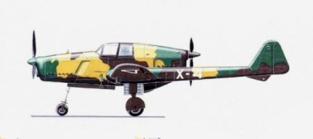

Stíhačka měla mít samozřejmě nějakou výzbroj, na aerosalónu byla k dispozici samozřejmě jen „dřevěná“. Dva kulomety FN-Browning M.36 ráže 7,92 mm měly být zamontovány po stranách trupu (zajímavé je použití bubnových zásobníků), v přídích nosníků ocasních ploch měl být osazen kulomet ráže 13,2 mm (vcelku divná ráže, jde patrně o nějaký klon kulometu Hotchkiss)
Po aerosalónu pokračují práce letounu, firmu tlačí čas a chce samozřejmě ušetřit náklady (financuje všechno ze svého). Proto se využívají komponenty již vyráběné, celý pilotní prostor i s překrytem je přebrán z již vyráběného D.XXI. Čas se podepsal i na jiných prvcích, velmi brzy vzala celokovová koncepce za své. Křídlo je opět celodřevěné, původní celokovové mělo mít hloubku profilu u kořeně 18% a 9% na koncích křídel. Díky menšímu výkonu motorů Sagitta se zmenšuje i rozpětí, dřevěné křídlo má hloubku profilu 22% u kořene a 11% na koncích. Lze narazit na tvrzení, že Fokker prostě nezvládl výrobu celokovového křídla. Podle všeho však opravdu šlo o urychlení vývoje.

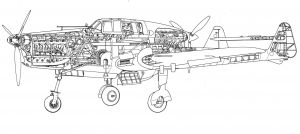

Jak jsem již uvedl, pilotní prostor a jeho překryt pocházejí od staršího bratra D.XXI, gondola měla kostru z ocelových trubek a byla pokryta odnímatelnými panely z duralového plechu. Za pilotní kabinou byla umístěna palivová nádrž o objemu 415 litrů. Pilotní kabina je posazena před náběžnou hranou křídla, pilot z ní má poměrně velmi dobrý rozhled. Na koncích gondoly jsou osazeny motory Walter Saggita, pohánějící třílisté, elektricky stavitelné vrtule VDM. Na křídle je samozřejmě ukotven nosník ocasních ploch, nosníky i ocasní plochy mají duralový potah (nosníky jsou skořepinové), jedině kormidla mají kostru z ocelových trubek a jsou potaženy plátnem.
Tehdejší běžně používané podvozky (záďový s ostruhovým kolem) se pro tuto konstrukci nehodily, letoun byl proto vybaven hydraulickým zatahovacím příďový podvozkem. Příďové kolo se zatahovalo do trupové gondoly a podvozkové nohy do křídla směrem k trupové gondole. Při testech se ukázal jeden velký problém, příďové kolo nebylo řiditelné a pilot tak mohl na zemi ovládat letoun pouze motory, pro zatočení vpravo musel pilot vytočit přední motor a zadní utlumit, doleva to fungovalo obráceně. Ale testy při pojíždění proběhly dobře, letoun byl stabilní a proto se čekalo na první vzlet. Ten přišel 30.5.1939, vše však neproběhlo podle očekávání. Nešel zatáhnout podvozek, daleko větším probléme se ale při dalších vzletech ukázalo přehřívání vzduchem chlazených motorů Sagitta. Chlazení předního motoru se podařilo vcelku vyřešit, horší to bylo ze zadním motorem. Ten se přehříval již při velmi pomalém stoupání, teplota válců se dostávala až někde k 320°C, což bylo asi o 50° víc než maximální povolená teplota. Něco podobného by se určitě dalo řešit s výrobcem motorů, bohužel Walter už byl v té době německý „werk“ a o nějakou spolupráci asi neměl zájem. Problém s přehříváním zadního motoru se nikdy nepodařilo odstranit...

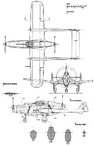

technická data D.XXIII
délka – 10,20 m
rozpětí – 11,50 m
výška – 3,80 m
hmotnost prázdného letounu – 2300 kg
vzletová hmotnost – 3000 kg
maximální rychlost – 525 km/h
cestovní rychlost – 390 km/h
operační dostup - 9000 m
dolet – 870 km
osádka - 1
