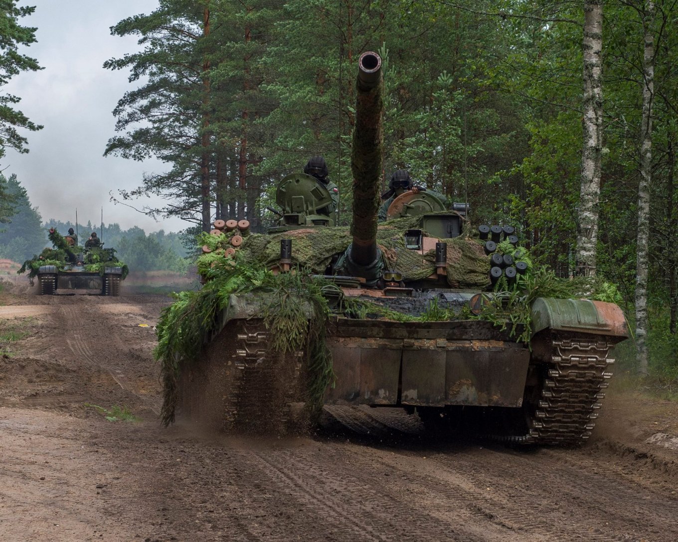

Polský tank PT-91 Twardy
Příspěvek od TonyHazard »
Polská rozsáhlá modernizace licenčně vyráběného sovětského tanku T-72M1
Polský bojový tank PT-91 Twardy
(s vlastním názvem Tvrdý nebo také Odolný)
Na konci 80. let se velení polské armády rozhodlo modernizovat, spíše vyměnit svůj tankový park. Jednalo se o tanky T-55 až T-55AM. Jednou z variant se jevila modernizace licenčních T-72M1, ale také nákup modernizovaných sovětských tanků T-72S nebo moderních T-80. Koncem roku 1988 bylo rozhodnuto, zpracovat projekt modernizace T-72M1. Po politických změnách v roce 1989 se polsko-sovětská jednání o koupi moderních tanků přerušila a projekt na nový polský tank se opět rozjel. Začátkem 90. let to byl nejdříve projekt s názvem "Wilk" (Vlk). Později byl tento projekt zastaven a nahrazen projektem "Twardy" na kterém firma Zakłady Mechaniczne Bumar-Łabędy spolupracovala s ústavem OBRUM (Ośrodek Badawczo-Rozwojowy Urządzeń Mechanicznych) Gliwice. V průběhu vývoje (1992) dostala jedna tanková četa do používání v rámci provozních testů tyto stroje.
Bojový tank PT-91 Twardy
Sériová výroba byla zahájena na konci roku 1994, kde kanon, převodovka a podvozek jsou shodné s původním vozidlem, které pohání nový polský motor S 12U s výkonem 625 kW. Sériový tank PT-91 později obnášel francouzský systém SRP Savan-15T, který nahradil polský SŘP SKO-1 Drawa-T. Na vozidlo byl instalován reaktivní pancíř, další systémy (např. noční pasivní pozorovací přístroj Radomka řidiče) a protiletadlový komplet NSV-T.
Hlavní zbraň tanku PT-91 tvoří kanon s hladkým vývrtem 2A46M, spřažený kulomet ráže 7,62 mm a protiletadlový komplet ZU-72.
Dále zde byly instalovány tyto systémy a přístroje střelce: modernizovaný zaměřovač TPDK-1 pro denní použití, pasívní zaměřovač PCN-A (nebo termokamera), systém řízení palby DRAWA-T TIFCS (polská výroba ušetřila náklady) aj. Velitel má k dispozici panoramatický zaměřovač pro denní i noční použití, stabilizovaný ve dvou rovinách (ve spolupráci se střelcem pracuje režim "hunter-killer", umožňující rychlé rozpoznání a likvidaci více cílů, přičemž velitel může ovlivnit rozhodnutí střelce), digitální balistický počítač typu 16 Bit Digital (výpočet dat pro šest typů střeliva).
Tank je osazen přídavným pancířem (proti kumulativním střelám), reaktivním pancířem Erawa-1/ Erawa-2. Tento dynamický pancíř je složen z 394 dílů ( 118 věž, 108 korba, boky 2x 84). Typy (Erawa-1, -2) se odlišují v hmotnosti dílů.
Navíc vozidlo obnáší vrstvu pohlcující radiační záření, systém detekce laserového paprsku Obra-4, 12-ti hlavňový vrhač dýmových granátů, vrhač protilaserových granátů Tellur ráže 88 mm a systém rozpoznání osvitu laserovými zaměřovači (nebo systémy PTŘS). Motorový oddíl tanku má samostatný automatický hasící systém Deugra (hasící směs Halon 1211), samo vozidlo využívá podobný protipožární systém (hasící směs Halon 1301).
Technická a taktická data tanku PT-91 :
> posádka: 3 muži
> rozměry : délka korby 6950 mm, délka s kanonem 9670 mm, šířka 3590 mm, výška 2190 mm, světlost 395 mm
> hmotnost : bojová 45,3 t, prázdná 43 t
> používaná munice : APFSDS, HEAT, HE, WP
> kadence kanonu : 8 výstřelů/min.
> výzbroj : ve dvou osách stabilizovaný kanon 2A46M Rapira-3 ráže 125 mm (42 nábojů) s náměrem od -6° do +18°, spřažený kulomet ráže 7,62 mm (2000 nábojů), protiletadlový kulomet ZU-72 ráže 12,7 mm (300 nábojů), zadýmovací granátomety 2x 12
> pohon : motor PZL-Wola S12U s výkonem 625 kW (850 HP) při 2300 ot./min. s mechanickou převodovkou LH & RH Epicyclic Gears (7 stupňů vpřed / 1 zpátečka
> generátor : 4 x 12 V, 180 Ah
> baterie : 48 V, 19 kW
> zásoba paliva : 1000 l
> měrný hmotný výkon : 13,8 kW/t
> měrný tlak na povrch : 0,92 kg/cm2
> rychlost : silnice 60 km/h, terén 40 km/h
> dojezd : silnice 480 km, s přídavnými nádržemi 700 km
> stoupavost : max. 60%, náklon : 40%
> překážky : příkop 2,80 m, svislá stěna 0,85 m, brod 1,20 m, s přípravou 5 m
> pancíř : vrstvený, korba čelo 220 mm, boky 80 mm, čelo věž 400 mm,
> systémy : systém řízení palby Drawa-T, balistický počítač, laserový dálkoměr, zesilovač jasu (řidič)
> zaměřovače : stabilizovaný denní/noční TPD-K1/M, zvětšení 8 x (den) 5 x (noc) (střelec). denní/noční POD-72 (velitel)
> vývoj : 1991, prototyp : 1992, sériový výroba : 1993
> zavedení do výzbroje : 1993

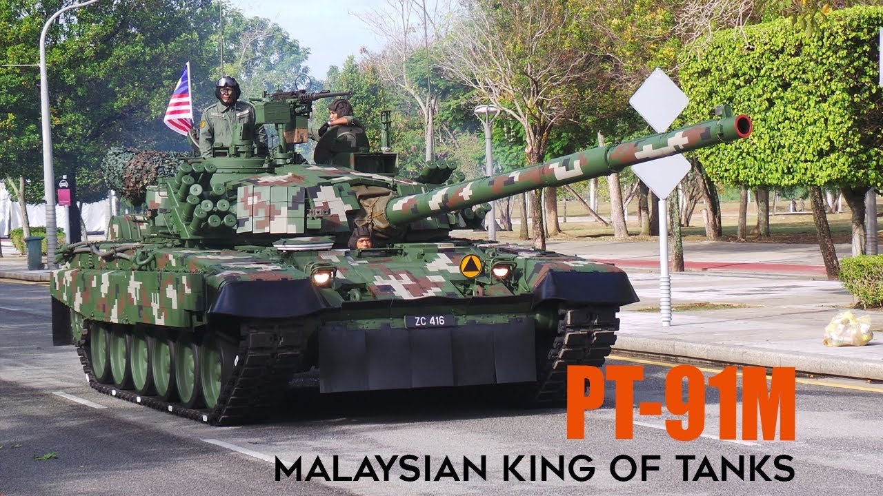

> PT-91M Pendekar = exportní verze PT-91A1 pro Malajsii : V roce 2004 Malajsie testovala tanky pro svoji armádu. Jednalo se o polský PT-91M, ruský T-90 a ukrajinský T-84. Vybrala si PT-91M neboť byl nejspolehlivější z testovaných strojů (ale cenově nejvyšší).
V období od září do prosince 2005 prošel tank náročnými provozními zkouškami, kde se projevily závady na pohonné jednotce a klimatizaci. Na základě tohoto zjištění dostal výrobce od malajské armády roční odklad na odstranění těchto problémů. Po vyřešení bylo vyrobeno 48 tanků, kde poslední kus měl dorazit do konce roku 2008. Malajská armáda těmito stroji vybavila 11. pluk 4. mechanizované brigády dislokované v Kuantanu. Stroje PT-91M se odlišují od předchozích typů převážně v instalovaných systémech. SŘP Savan 15 za Drawa-T, dále jsou použity : panoramatický zaměřovač velitele VIGY 15 a navigační systém SIGMA 30, výstražný systém laserového osvitu SSP-1 Obra-3. Změna je též v reaktivním pancíři (Erawa-2).
Pásy vozidel jsou doplněny gumovými patkami Typu 570P (licence odkoupena od firmy Diehl Remscheid). Francouzská společnost Thales vybavila tanky spojovací technikou (radiostanice PR4G a intercom SOTAS).
Převodovka typu ESM 350M ( 8 stupňů vpřed / 3 stupně zpět), kterou vyrábí firma SESM (dceřiná společnost německého Renku).
Technická a taktická data tanku PT-91M Pendekar :
> výroba : 2005 až 2008, prototyp : konec roku 2004
> posádka : 3 muži
> hmotnost : 48,5 t
> rozměry : délka s kanonem 10 100 mm, délka korby 7030 mm, šířka 3590 mm, výška po strop věže 2405 mm, světlost 410 mm
> výzbroj : kanon 2A46MS ráže 125 mm, spřažený kulomet FN MAG ráže 7,62 mm, protiletadlový kulomet M2HB-QCB ráže 12,7 mm
> pohon : motor S-1000R s výkonem 736 kW
> rychlost : silnice 65 km/h, terén 45 km/h
> dojezd : 360km, s přídavnými nádržemi 490 km
Obrázek PT-91M Pendekar - verze pro malajskou armádu

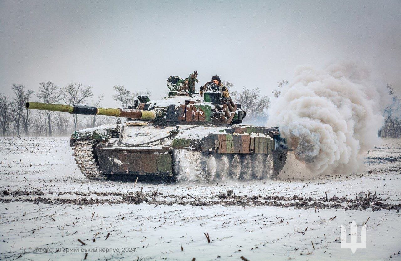

Doplňuji článek párem obrázků :

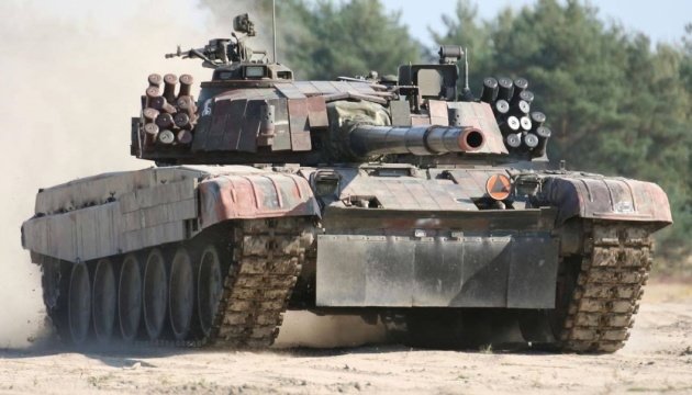

Tank verze PT-91A na cvičení.
Odstrojený (bez reaktivního pancíře) tank PT-91. Pár informací k reaktivnímu pancíři :Reaktivní pancíř Erawa pokrývá 9 m2 povrchu vozidla, nespustí ho zásah střely do ráže 30 mm, ani hořící napalm nebo benzín.
Tank je osazen přídavným pancířem (proti kumulativním střelám), reaktivním pancířem Erawa-1/ Erawa-2. Tento dymamický pancíř je složen z 394 dílů ( 118 věž, 108 korba, boky 2x 84). Typy (Erawa-1, -2) se odlišují v hmotnosti dílů.
(Nedůležitá informace : Nějaký PPP (v dobrém slova smyslu) předurčil svým omaleným zásahem jiný směr úpravy mých článků)

Re: Polský tank PT-91 Twardy
Pro porovnání s úvodní fotografií přikládám aktuálnější fotografii :) :

Re: Český moderní bojový tank T-72M4 CZ
Jako spíš mě trošku zarazila ta Malajsie, protože má 48 tanků PT-91M „Pendekar“, což je podle některých zdrojů exportní verze PT-91 Twardy.
Ale Valka.cz uvádí, že PT-91A1 = exportní PT-91M „Pendekar“, šlo by i napsat, že je to úvodní verze modernizace PT-91 ?
Vojáček napsal:
Na 58. pozici se nachází úvodní verze polské modernizace PT-91 „Twardy“, jak vidno, technicky byla mnohem horší než česká, přesto byla exportována do Malajsie.
Česká modernizace si však ponechala sovětský stabilizátor kanonu, díky čemuž přišla vniveč implementace výkonného a velmi drahého italského systému řízení palby Turms-T.
Není to přesné, protože Malajsie prototyp tanku testovala, a vyžádala si úpravy např. na motoru. Ale není mi známo, že by měla jiné verze než PT-91M „Pendekar“.
Výzbroj je tvořena slovenským kanonem 2A46MS s novým elektronickým stabilizačním systémem od EADS.
Podle toho mi nevychází, že by měl být tak vzadu žebříčku, správně má páté místo, ale pak píše o úvodní verzi PT-91 Twardy pro Malajsii, mám v tom asi trošku zmatek.
Ale jak píšete, nelze brát vážně, a to jsem vybral jen něco.
https://www.valka.cz/PT-91M-Pendekar-t40525
https://www.valka.cz/SVK-2A46MS-125-mm- ... non-t38584
No encyklopedie to jistí :)
PT-91 Twardy ve službách 117. samostatné mechanizované brigády ozbrojených sil Ukrajiny.
