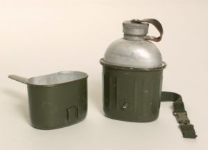

Výroba láhve je však jen část problému. Přenositelná polní láhev nemůže mít velký objem, většinou se objem láhví pohybuje okolo 1 litru. A to rozhodně nestačí na pokrytí denní spotřeby vody, za příznivých podmínek ji musíme vypít 2 až 3 litry. V poušti bude mít voják spotřebu minimálně jako normální osobní automobil, na rozdíl od auta však bude potřebovat okolo 8 litrů vody. A to nejde řešit dvěma polními láhvemi, i když samozřejmě existují láhve i o objemu okolo 2 litrů. Ale tahejte se s několika takovými lahvemi, jste proto úplně oddáni na milost a nemilost logistikům.
Obrázek Obrázek PL vzor 60 a US polní láhve
Situaci lze řešit několika způsoby. Jako nejjednodušší se jeví distribuce pitné vody v PET lahvích, ty se ale zrovna nehodí pro polní použití. Ale lze tak poměrně jednoduše zásobovat jednotky v poli, balená voda se dobře převáží na paletách. Oproti dříve používanému zásobování cisternami je zde ještě jedna velká výhoda – voda v PET láhvích není při havárii či zničení transportu nadobro ztracena, je zde možnost, že část nákladu „přežije“. PET láhve se coby jednorázové dávky vody mohou dobře osvědčit při potírání různých chorob, způsobených kontaminací přírodních zdrojů, a to jak v době míru (záplavy a jiné katastrofy), tak i při použití různých zbraní hromadného ničení.

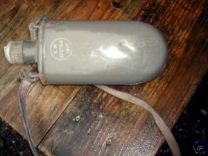

Mne zaujala jedna vec kdyz se divam na fotky tech lahvi, netusite proc cs. polni lahev nema rovne dno jako ostatni? Uz kdyz jsem byl na vojne tak mne to docela vadilo, ale nanapadlo se mne podivat jak to maj jinde. Ma to nejaky prakticky duvod ?

Má to poměrně významný důvod to oblé dno láhve. Jsou v kostce dva:
- hygienický - kde není pravouhlý roh, nemůže se nic usazovat. Pak stačila hrstka malých kamínků a měl jsi láhev čistou jako sklo
- praktický, když v boji sebou praštíš a láhev se dostane mezi tvé tělo a pevný povrch,tak pokud tam nemáš pravý úhel, bude to bolet méně.
