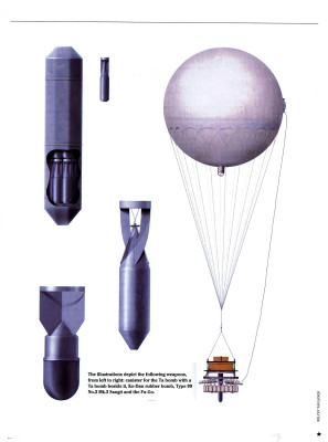

Hezký nákres
Mimořádně zajímavý leč poněkud zoufalý pokus o bombardování USA.
