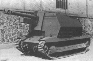

Nyní jsou na řadě dva představitelé třídy lehkých tanků, francouzská armáda měla ve výzbroji několik typů, určených pro podporu pěchoty a jízdy. Přestavbou tanky FCM-36 vzniklo samohybné dělo označované jako 10,5cm lFH 16 (Sf) auf Geschützhwagen FCM (f). Jak již název napovídá, v nástavbě se nacházela lehká polní houfnice FH 16 ráře 105 mm. Jde o houfnici používanou již v době první světové války s maximálním dostřelem 7200 metrů. Nástavba byla podobná stíhači tanků s kanonem ráže 75 mm, postaveného také na podvozky FCM. Baukommando Becker vyrobilo celkem 48 vozidel, většina z nich byla nasazena na západní frontě. Vozidlo však nemělo díky podvozku dobré jízdní vlastnosti v terénu a limitujím faktorem byl také malý výkon motoru.

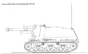

Dalším typem lehkého tanku, využitým Baukommandem Becker coby základ pro samohybnou houfnici, byl Hotchkiss řady H-35/38/39. Němci jich ukořistilo asi 600 kusů, stejně jako u předchozího typu byl podvozek použit pro vývoj stíhače tanků (Pak 40 ráže 75 mm) a samohybného děla s houfnicí ráže 105 mm. Už to není starší model lFH 16, jde o modernější model lFH 18/40. Baukommando Becker vyrobilo 48 vozidel s označením 10,5cm lFH 18/40 auf Geschützwagen 38 H (f)

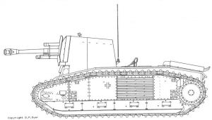

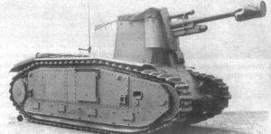

To byly tedy lehké tanky, Němci však osadili houfnici ráže 105 mm i na těžký tank Renault Char B2. Tato úprava vznikla u firmy Rheinmetall Borsig Düsseldorf, v přední části korby byla umístěna shora otevřená nástavba s lehkou houfnicí 10,5 cm lFH 18/3. Vozidla s označením [/b]10,5cm leFH18/3 auf Geschützwagen B2 (f)[/b] byla určena coby palebná podpora samohybných plamenometů, využívající taktéž podvozky B2. Celkem bylo vyrobeno 16-18 vozidel.

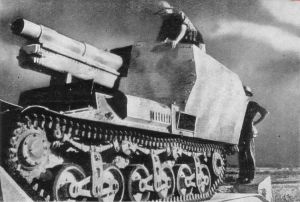

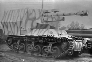

Nakonec jsem si nechal dvě samohybné houfnice, postavené na podvozku pásového tahače Lorraine 37L. Tento relativně malý tahač se tak jako předchozí tanky dostal do spárů Baukommanda Becker a firmy Alkett. Ta tento podvozek použila pro výroby stíhače tanků Marder I. V listopadu 1942 předal Alkett 12 vozidel vybavených lehkou houfnicí 10,5cm lFH 18/4. Dalších 12 kusů bylo vyrobeno v dílnách Baukommanda Becker, oproti verzi Alkettu je zde použita jiná nástavba. Ta od Beckerů má boční šikmé plechy svařeny v +/- polovině nástavby, Alkett verze používá stejnou nástavbu jako Marder I. Dalším rozlišovacím znakem byla u Beckera vzadu sklopná opěra, spouštěná na zem při střelbě. Obě verze nesly název 10,5cm leFH 18/4 auf Geschützwagen Lorraine Schlepper (f).
Obrázek verze Alkett
Obrázek verze Becker

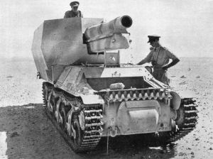

Mimo verzi s 105 mm houfnicí vznikla ve větší sérii ještě verze s 150 mm houfnicí sFH 13/1. Jak již její označení napovídá, jednalo se o starší typ houfnice. Jako první byla postavena série 30 vozidel u firmy Alkett, 23 z nich skončilo v polovině roku 1942 v Africe. Alkett použil stejnou nástavbu jako měla 105 mm verze od Beckera, vzadu se tak již objevuje opěra pro střelbu. Vojenské označení vozidel od Alketta bylo SdKfz 135/1, dlouhé označení bylo obdobné jako u přeschůdce - 15cm sFH 13/1 auf Geschützwagen Lorraine Schlepper (f).
Po Alkettu se vrhlo do výroby Baukommando, vyprodukovalo dalších 72 vozidel pro Schnelle Brigade West. Jediným větším rozdílem oproti berlínské verzi byla upravená zadní opěra, jinak nelze na první pohled tyto vozy rozlišit (míním tím běžného čtenáře, ne nějakého hardcore historika....).
Obrázek Obrázek
Jedno vozidlo bylo vybaveno sovětskou houfnicí M-30 ráže 122 mm, skončilo však na vagónu coby součást obrněného vlaku.
Obrázek verze M-30 122mm

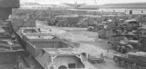

"výstavka" ve Versailles - Schnelle Brigade West
Její organizační schéma
něco přece jen do dnešních dnů zůstalo - Musee des Blindes, Saumur
