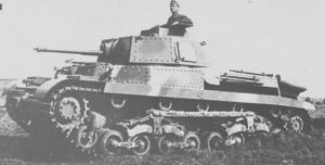

Obrázek Obrázek
Maďaři stejně jako u jiných obrněných vozidel „pokřtili“ i tento tank, dostal jméno podle názvu pravlasti Maďarů „Turán“, jeho celé označení je 40.M Turán közepes harckocsi. V září je objednáno podle mobilizačního plánu 230 tanků, výroba měla být rozdělena mezi čtyři firmy. První část neúplné dokumentace je dodána v říjnu 1940, poslední až v březnu 1941. Škodovka totiž upravovala dokumentaci podle modernizované verze T-22 a to mělo za následek sešrotování již vyrobených částí motoru. Díky prodlevě ve vývoji nové třímístné věže a neschopnosti železáren válcovat pancéřové plechy o síle více jak 13 mm opustilo první sériové vozidlo výrobní prostory firmy Weiss Manfréd až koncem dubna 1942...
Nebude zde příliš technicky popisovat tank Turán (1). Uvede jen rozdíly mezi tankem T-21 (T-22) a maďarským Turánem. Především šlo o zvětšení průměru věnce věže na 1470 mm, toto zvětšení umožnilo osadit věž tříčlennou osádkou. Místo původní otočné velitelské věžičky je zde použita pevná šestiboká věžička. Původní tank používal elektrickou výbavu od firmy Scintilla, Turán byl vybaven jako jiné maďarské tanky zařízením od firmy Bosch. Původní tunelový vodní chladič Škoda se neosvědčil, v průběhu výroby je vyvinut nový vodní chladič u firmy Weiss Manfréd. Osádku tvořilo oproti tanku T-21 pět mužů – řidič, radista, velitel, střelec a nabíječ.

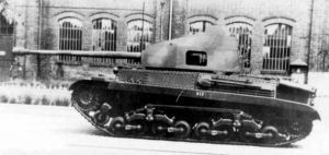

První prototyp nové verze byl vyroben podle plánu v lednu 1942 u firmy Weiss Manfréd, jeho testy začínají koncem února 1942. Při testech šlo hlavně o vyzkoušení nové věže a testování nové výzbroje. Testy neprokázaly nedostatky, věž i výzbroj prošly testy bez problémů. Proto byl po květnových testech přijat tento tank do výzbroje armády jako 41.M Turán nehéz harckocsi (těžký bojový vůz Turán vzor 41), zjednodušené označení bylo Turán II, lze narazit i na označení Turán-75 rövid csövü (krátká hlaveň).
Obrázek Obrázek

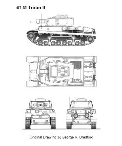

Jak jsem již uvedl, Turán II se odlišoval od svého předchůdce upravenou věží a novou výzbrojí. Jeho hlavní výzbroj tvořilo původně polní dělo Böhler ráře 76,5 mm, firma MÁVAG jej upravila coby tankový kanón s krátkou hlavní ráže 75 mm s délkou hlavně L/25. Označení tohoto kanonu bylo 75 mm 41.M, kanon byl vybaven poloautomatickým závěrem. Nevýhodou bylo používání dělené munice, jednotná munice nebyla po dobu výroby tanku Turán II k dispozici. Nízká úsťová rychlost průbojného granátu (450 m/s) měla za následek nízké hodnoty průrazu pancíře – na 500 metrů byl granát 36/42.AM schopen prorazit pouze pancíř o síle 50 mm. Původně plánovaný kulomet Danubia ráže 12,7 mm nebyl k dispozici, tank je tak opět vybaven dvojicí kulometů Gebauer 34/40.A.M. ráže 8 mm. Stejně tak ve vybavení tanku zůstávají tři samopaly 39.M ráže 9 mm. Palebný průměr činil pro kanon 56 nábojů, pro kulomety se nakládalo 1800 nábojů, pro samopaly to bylo 840 nábojů.
Obrázek Obrázek
Jako obvykle však nastal problém s výrobními kapacitami a určením potřebného počtu tanků pro armáda. První objednávka zněla na 90 tanků, později se zvyšovala na 102 a 205 kusů v roce 1942. V dalším roce to již bylo 382 tanků, výrobci jich však byli schopni dodat pouze 322. První tanky jsou však předány až v květnu 1943, do června 1944 se podaří vyrobit jen 139 tanků, dalších deset tanků bylo upraveno výměnou věže z verze Turán I. Asi deset vozů vzniklo coby velitelská verze Turán II P.K.

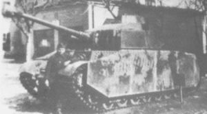

Prototyp tanku s novým kanonem dostal označení 43.M Turán nehéz harckocsi (těžký bojový vůz Turán vzor 43), dalším možným označením bylo Turán-75 hosszú csövü (dlouhá hlaveň). Jako u předchozích modelů se často používá zjednodušující označení Turán III.
Obrázek Obrázek
Oproti předchozím modelům se výrazně změnil profil věže, v její zadní části vznikl rozměrná nástavba která prodloužila věž o 100 mm a zvýšila ji o 260 mm. Čelní deska věže byla zesílena na 75 mm, boční a zadní část měly sílu 35 mm. Ve věži byl usazen nový kanon 75 mm 43.M s délkou hlavně 3200 mm (L/43), mimo něj byl tank vyzbrojen opět kulomety Gebauer 34/40.A.M ráže 8 mm a třemi samopaly 39.M ráže 9 mm. Palebný průměr se pro kulomety a samopaly nemění, pro kanon však činí pouze 32 nábojů.
