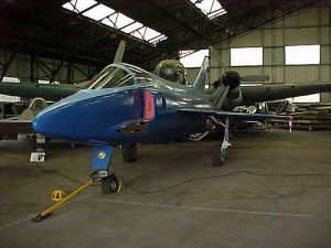

První ze tří prototypů, č. 01, nesl barevné schéma ve dvou odstínech modré barvy a francouzské výsostné znaky - kruhové tříbarevné kokardy Armée de l'Air na trupu a křídlech a trikoloru na směrovce. Trup byl ozdoben stylizovanou kresbou ováda (francouzsky ,,taon'').
První prototyp letounu měl francouzské přístroje a systémy, druhý byl již vybaven pilotní kabinou ve stylu NATO s údaji v angličtině. Pilot seděl na vystřelovacím sedadle Martin Baker MK 4 s parametry 0 m/167 km/h.
Kónická tělesa u kořene křídla měla redukovat transsonický odpor. S jejich pomocí byl Taon schopen překonat ve velké výšce rychlost zvuku bez přídavného spalování.
Při vývoji Taonu byly uplatněny nejnovější poznatky z aerodynamiky. V souladu s pravidlem ploch byla střední část trupu zúžena, aby se snížil transsonický odpor.
