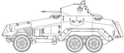

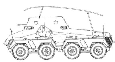

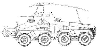

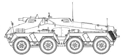

Bokorysy 6-rad
Bokorysy 8-rad
ObrázekObrázekObrázekObrázek

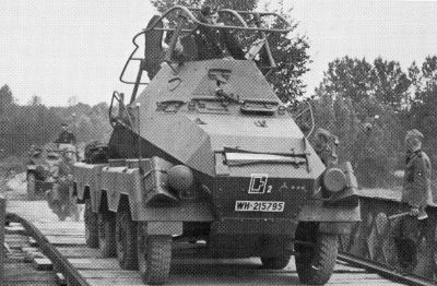

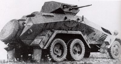

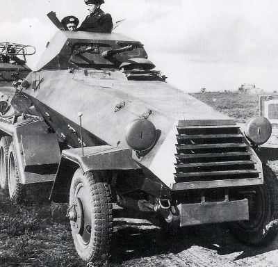

SdKfz 231 6-rad
SdKfz 231 6-rad - zadní místo řidiče
SdKfz 231 6-rad
SdKfz 232 6-rad
SdKfz 232 8-rad
SdKfz 233
SdKfz 263 8-rad

Podle kresby soudím, že kola nebyla odpružená a dvojice kol se vykyvovali podle terénu se na čepu mezi dvojicí kol.
Když tak mě opravte.
Vojáci!!!!
Jste vojáci smrtí!!! A já jsem ten, co Vás bude posílat tam, kde se umírá!!!
sa58
Příspěvky: 3477
Registrován: 4/2/2005, 12:43
Bydliště: Zlínsko
Příspěvek od sa58 »
No verze 8-rad měla podvozek rámové konstrukce a nezávisle zavěšené kola, tak to asi tak bude.

Ta fotka zadního místa pro řidiče je perfektní. Nemáš víc takových fotek interiéru?
