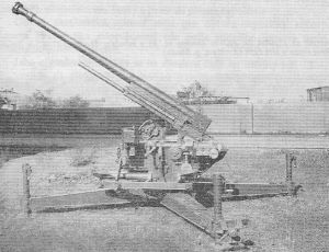

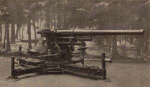

8,35cm kanón PL vz.22

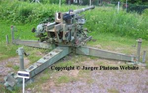

8cm kanón PL vz.37
Obrázek Obrázek

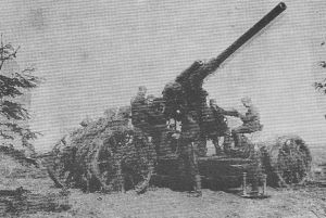

7,5cm kanón PL vz.37 dodaný do Finska v roce 1940 (20ks)
ObrázekObrázekObrázekObrázek
