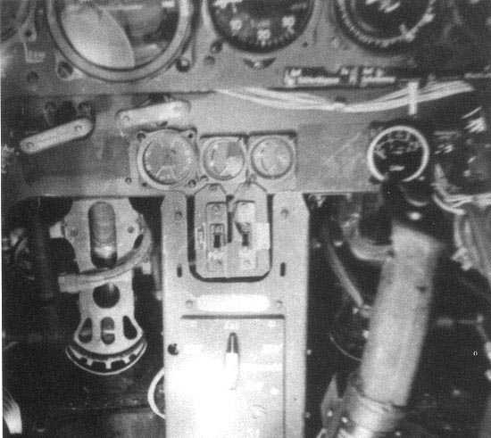

1) Temíku, úplně nechápu, jakým směrem míříš. Jestli jako že ty stroje neměly povolené létat do 850 IAS do 2 km výšky, pak nevím moc co víc dodat. Pilotní manuál mám jen k verzi A-1 a ta má celkem pochopitelně limity do 750 km/h IAS. Poslal jsem výkres a poslal jsem fotky. Jestli čekáš, že na rychloměru jsou nějaké čárky jen tak pro nic za nic, nebo že je to fake a nějaký podvrh, tak se asi nemáme moc o čem bavit. Mám nějaké grafy z testování střemhlavých letů, ale ty sami o sobě o nastavených limitech moc neříkají (ostatně ty, co mám, byly prováděny ve velké výšce a jen cca do Mach 0,8, zajímavé ale je, že to v něm hnali 630 IAS v 7 km, tedy 30 km/h nad povoleným limitem z roku 1944 - a to tenhle test proběhl v září 1942). Mimochodem, Luftwaffe v roce 1943 nahrazovala původní rychloměry ukazující do 750 km/h novými ukazujícími do 900 km/h. Occamova břitva řeže a řeže :).
2) Mýlíš se. Tohle je třeba jedna z variant A-6. Právě varianty A-5, -6 a -7 byly v tomhle směru trochu nestandardní. Když došlo k rekonstrukci přístrojů, přibyl umělý horizont a pak i vario, tak se optimum trochu "hledalo". Skutečně pevné rozložení nastalo až s A-8 (nebo spíš v průběhu produkce A-7, ale její výroba plynule přešla v prakticky totožnou A-8). Případně mrkni (jestli máš) na "Fw 190 A" od Modelpressu, strana 12. Tam jsou nějaký nákresy po verzích.

Ok, v tom případě je to možná nějaká ta přechodná varianta A6/7. O to je divnější, že by to řešili tímto zvláštním způsobem už v této době, ale v těch finálních verzích by to nebylo později jako standart.
Taková myšlenka bokem - není to nějaká lehce upravená palubovka pro testy Fockewulfu, pomůcka pro testovací piloty, demonstrátor nové výbavy etc. Letoun pro testy kde se létá více na hraně a limit šel až na hranici? Přece jen pro bojové piloty tam byla jistá rezerva, navíc když se nejedná o sériové rozložení.

Standardnost nebo nestandardnost rozložení přístrojů u Fw 190 A-5/6/7 si netroufám posuzovat, neboť jsem si v minulosti v tomhle směru nabil hubu :). Mimochodem, v BOX je to u A-5 taky takhle.
