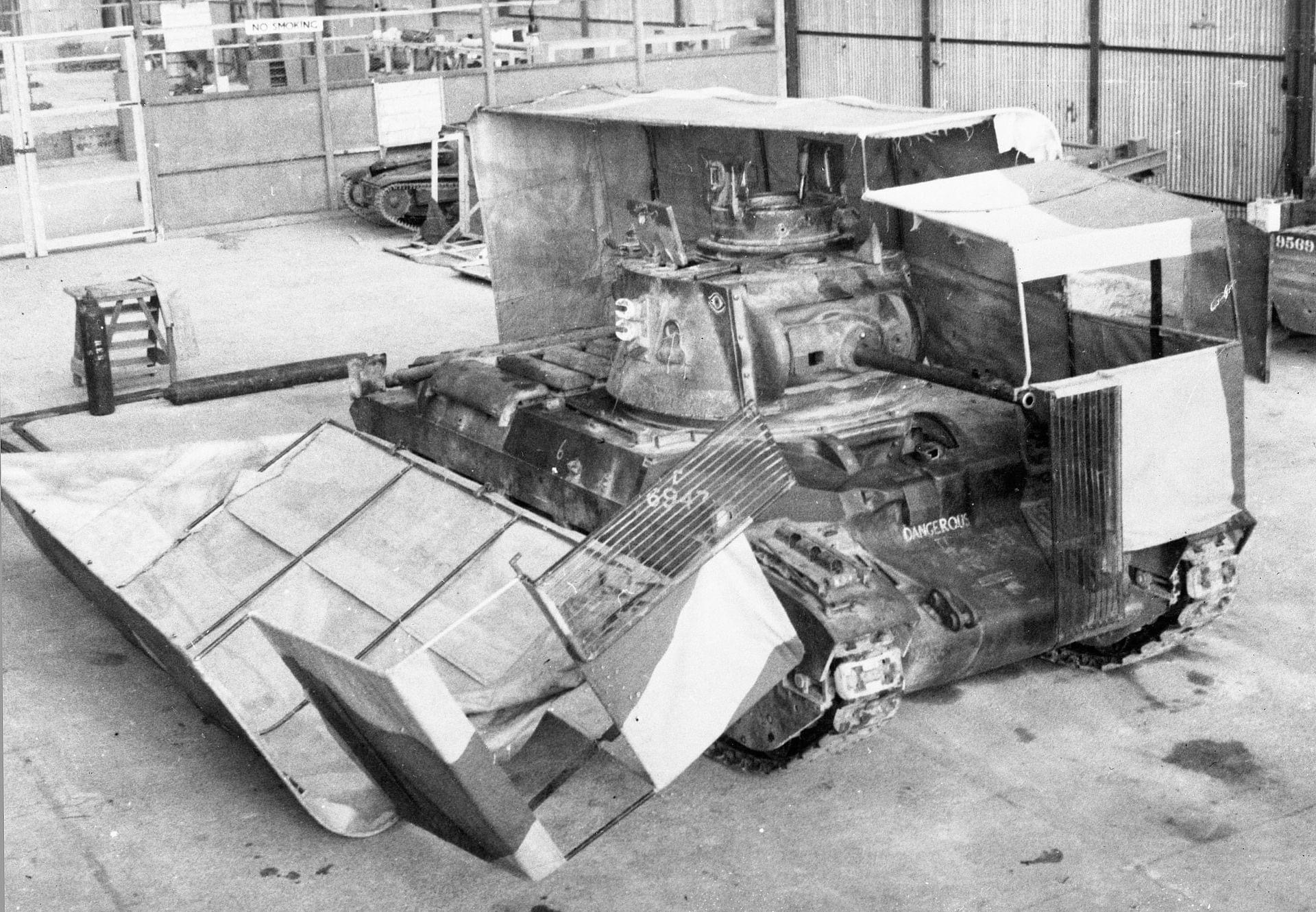

INFANTRY TANK Mk. II MATILDA Mk.II / Mk.III / Mk.IV a Mk.V (A12)
Vývoj nového, skutečně plně bojeschopného tanku byl zadán do Design Department at Woolwich Arsenal (vývojové oddělení Woolwichského arsenálu). Vyvinut byl na základě prototypu středního tanku A7E3 z roku 1932. Z něj byl použit podvozek, který však byl, vzhledem k podstatně větší hmotnosti, patřičně zesílen. Pro pohon byly použity dva dieslové motory AEC A 183 o výkonu 65 kW, tedy celkem 130 kW, napojené na společnou převodovku Wilson. Bývá označován jako "Twin AEC".
Velká zlepšení oproti Matildě Mk.I přinesla věž. Ta byla větší, třímístná, posádku tvořil velitel, střelec a nabíječ. Pravda, byla poměrně dost stísněná, ale výhoda rozdělení úkonů toto převažovala. V jejím čele byl umístěn kanon 2 pdr OQF Mk.IX nebo Mk.X A (ráže 42 mm), v té době patřící k velmi výkonným zbraním, vzhledem k solidním průrazným schopnostem. Vezeno pro něj bylo 93 kusů munice. Spřežen s ním byl kulomet Vickers ráže 0,303 palce s 2925 náboji. Na pravé straně věže byla dvojice zadýmovacích granátometů. K protiletadlové obraně mohl být vezen kulomet Bren ráže 0.303 palce (7,69 mm). K vybavení také přibyla radiostanice No. 19, která u Matildy Mk.I výrazně chyběla.
Sériová výroba byla zadána přímo z "rýsovacích prken". To bylo v té době ve Velké Británii velmi časté. Riziko neúspěchu bylo omlouváno potřebou vyzbrojit se proti Německu. V případě Matildy II naštěstí tento postup nepřinesl zklamání, již při zkouškách se ukazovala ve velmi dobrénm světle.
Prototyp z měkké oceli byl v továrně firmy Vulcan ve Warringtonu vyroben v roce 1938. Tato slévárna byla pro výrobu vybrána vzhledem k malé zkušenosti tradičních výrobců tanků s velkými odlévanými díly. Tank A 12 byl totiž vyroben z velké části odléváním. Díky tomu získal i poměrně dobré balistické tvarování. Síla pancíře byla na tehdejší dobu skutečně imponující, na čele korby bylo 45 až 78 mm (v závislosti na sklonu pancíře), boky korby měly až 70 mm, čelo i boky věže 75 mm.

SPECIÁLNÍ VARIANTY
Matilda CDL
Canal Defense Light čili obranný kanálový reflektor. Na korbu tanku byla instalována nová věž s reflektorem, který svítil skrze úzkou štěrbinu, kterou bylo možno zakrýt. Aby nebylo příliš lehké zaměřit silný zdroj světla, byl tento kryt rychle otvírán a zavírán, čímž docházelo k efektu "mihotavého" světla a tím k ztížení zaměření. Nalevo od štěrbiny bylo střeliště s kulometem Besa, napravo bývala atrapa kanonu.
Původně měly tyto stroje sloužit pro osvětlení kanálu La Manche proti invazi (proto Canal Defence Light), později pro osvětlení bojiště. Zkoušky začaly již v roce 1939, přestavěno na ně bylo snad až 300 Matild Mk. II a Mk.V, bojově však byly použity až v roce 1945 při překročení Rýnu.
