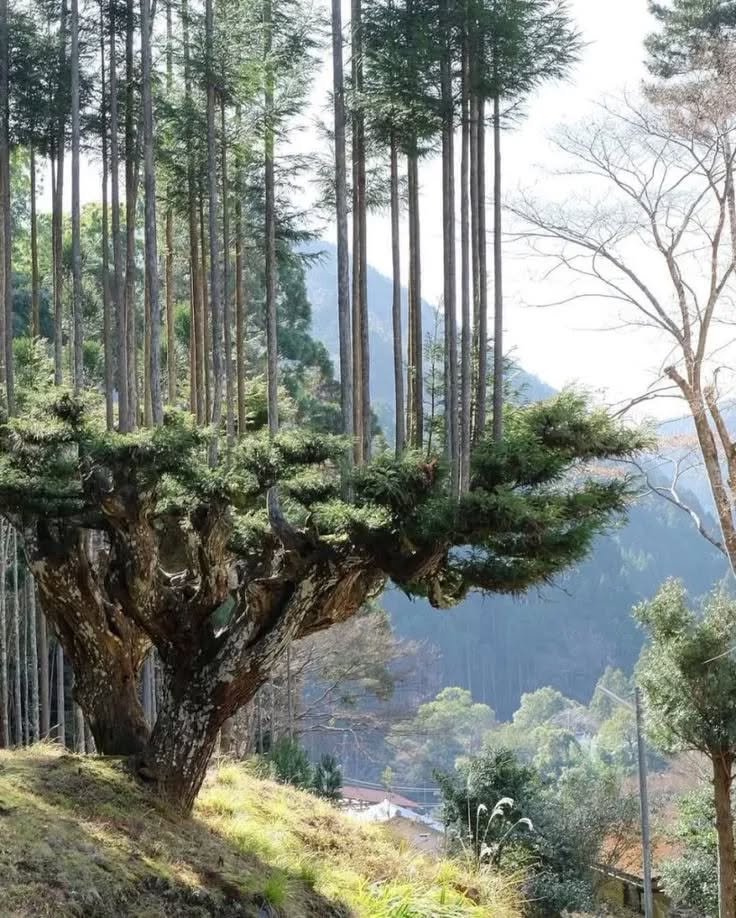

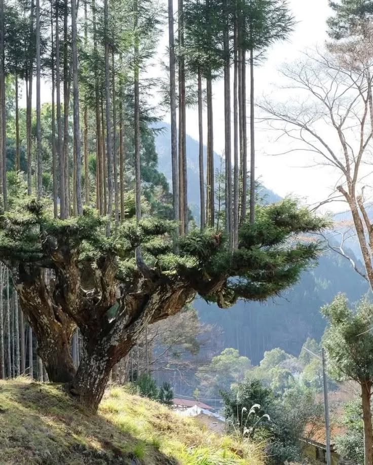

Stejná technika pěstování stromů je známá i v Japonsku:
https://www.kabinetkuriozit.eu/daisugi- ... ze-stromu/
