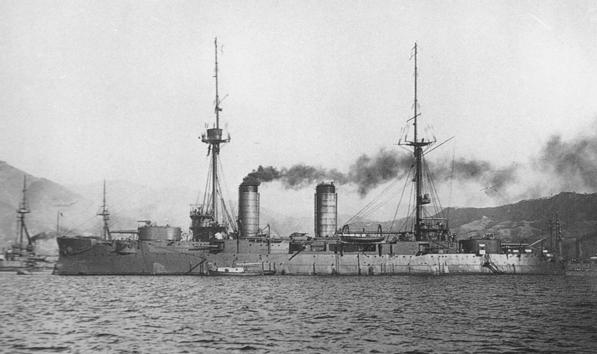

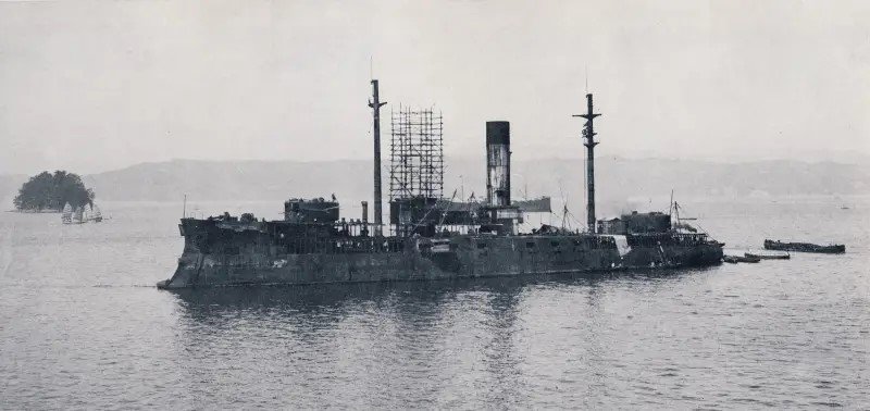

Ani Japonci si nenechali moc kecat do toho, jaké lekce by si měli odnést z vlastní války a Iwami prošla výraznou redukční dietou proti přežírání (ať již HE granáty či vodou). Nástavby byly kompletně odstraněny a ve výsledku sníženy, stejně tak komíny, odtučněny byly stěžně, došlo k odstranění věží se 152mm kanóny, jež byly nahrazeny šesti 203mm kanóny (umístěny všechny na jedné úrovni níže, čtveřice v kasematách, zbylé pak chráněné štíty) [3], zakryty pláty byly původní boční baterie 75mm kanónů poblíž hladiny a proběhly i další úpravy. Kromě toho, že loď výrazně prokoukla (a dá se bez zvláštního přehánění říci, že byla k nepoznání), tak se i začala doslovně vynořovat z vody a konečně se přiblížila svému konstrukčnímu výtlaku. Přestavba trvala od srpna 1905 do listopadu 1907 a znovuzrozenou jednotku měla čekat ještě dlouhá služba, včetně aktivního bojového nasazení v První světové válce (a její děla tedy ještě jednou zahřměla naostro).
Jednoduchost a úspornost boční siluety a nástaveb je dobře vidět i na prvních těžkých jednotkách japonské provenience - pancéřových (později bitevních) křižnících třídy Cukuba (Tsukuba). Ty taktéž čerpaly ze zkušeností čínsko-japonské a rusko-japonské války.
Iwami (ex Orel) očesaná na kost na počátku rekonstrukce a po jejím ukončení

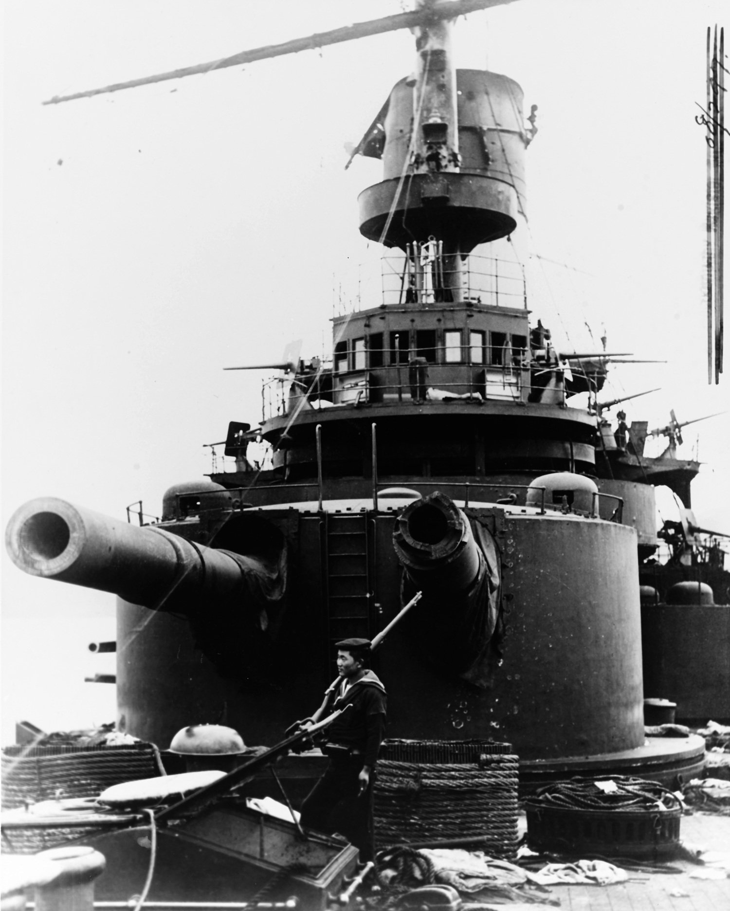

[3] Z původní výzbroje zbyly pouze 305mm kanóny hlavní ráže (s modifikovanými závěry). Přičemž neopravitelně poškozený levostranný kanón přední věže byl nahrazen kusem z bitevní lodě Hizen (ex Retvizan).
Detail poškození dotyčného kanónu. Nutno říci, že alespoň jeden fragment hlavně neopustil zbaběle loď, ale pokračoval s ní srdnatě v cestě (zaseknutý a později nalezený ve skříňce signálních potřeb).

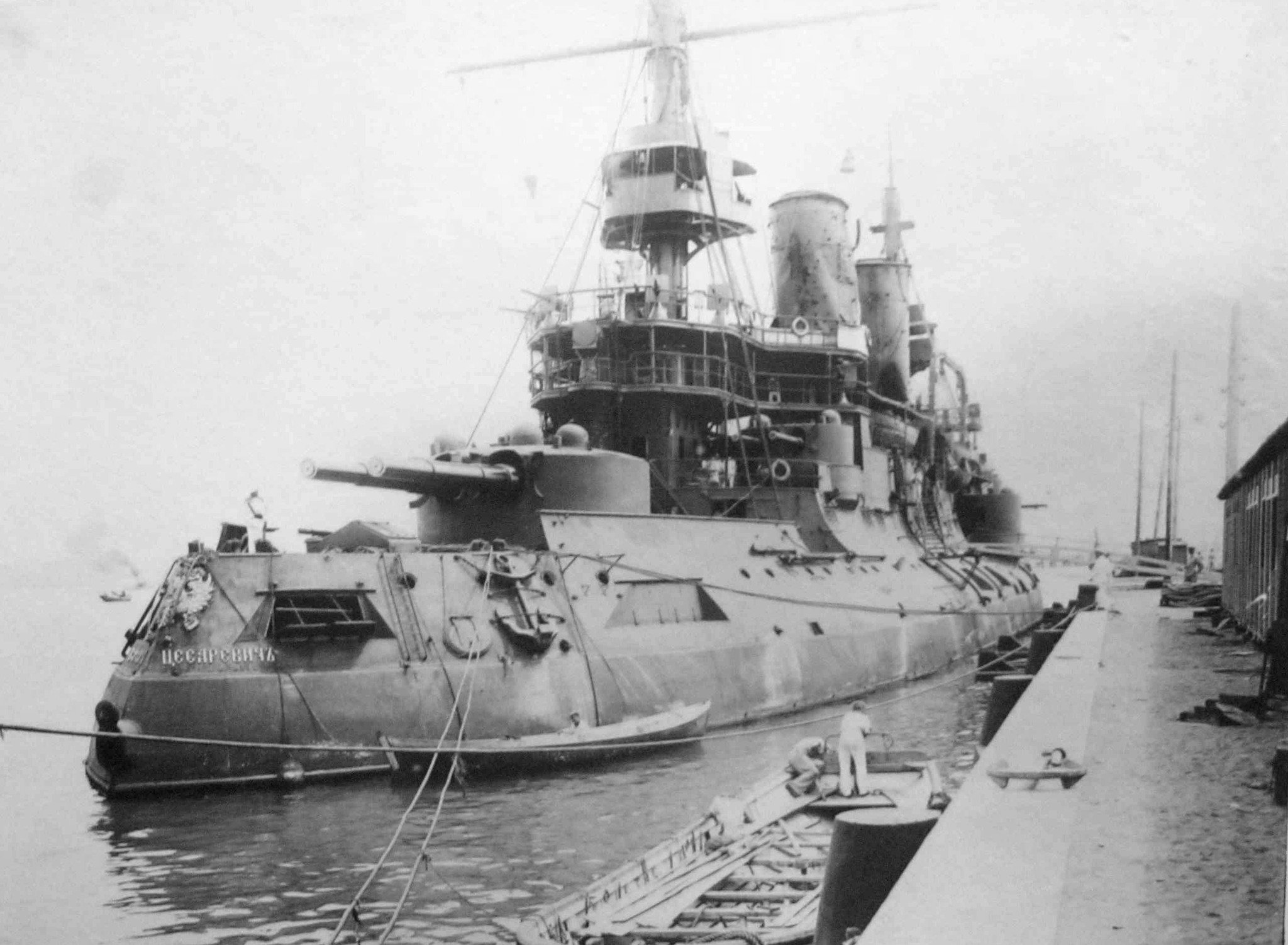

Napsal: 14/1/2026, 10:19
V Číně internovaný poškozený Cesarevič.
