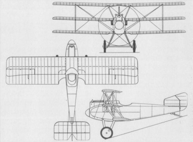

Model Schütte-Lanz Dr.I
A podobně měl i dopadnout popisovaný model Dr.I. Společnost Schütte-Lanz se v roce 1917 vezla na tehdejší módní vlně tříplošníků a proto zkusila vzít přechodí prototyp D.III a upravit jej na tří plošnou verzi. Tento stroj využil trup, ocasní plochy, motor a podvozek z výše uvedeného D.III. Nová křídla měla menší rozpětí a jednoduché vzpěry ve tvaru písmene „N“. Prostřední křídlo bylo připevněné k horní části trupu a horní bylo vzpěrami podepřeno jak v místech trupu, tak na křídlech. Za pohonnou jednotku byl vybrán úspěšný vodou chlazený řadový pístový šesti válcový motor Mercedes D.III o výkonu 120 kW (160 k). Vrtule byla standardní dřevěná, dvoulistá s pevným stoupáním. Maximální rychlost 195 km/h nebyla na svou dobu a na trojplošník s větším čelním odporem vůbec špatná. Stejně tak i stoupání 2,61 m/s, což umožňovalo výstup do 1000 m za tři minuty, ale do 5000 metrů to již bylo údajně 31,9 minuty. Výzbroj byla zvolená standardní, tedy v podobě dvou synchronizovaných kulometů LMG 08/15 ráže 7,92 mm. Model Schütte-Lanz Dr.I se od 27. května do 28. června 1918 zúčastnil výběrového řízení na nový stíhací letoun císařského Německa, ale jaké výkony zanikly ve světle konkurentů, především pak vynikajícího Fokkeru D.VII. Hlavní konstruktér Walter Stein byl nepochybně zklamán, že ani tento jeho model neuspěl. Podle některých zdrojů prototyp poprvé vzlétnul v lednu 1918, podle některých již koncem roku 1917.
Bohužel se mi nepodařilo k tomuto jinak zajímavému modelu více zjistit. Přeci jenom jednalo se jen o prototyp, i když použitého v testech na hlavní stíhací letoun v létě 1918. Ani žádný jiný model se tomuto výrobci nepodařilo prosadit do sériové výroby a letouny Schütte-Lanz tak obecně musíme vnímat spíše jen jako raritu.

Technická specifikace – SCHUTTE-LANZ Dr.I
První vzlet: leden 1918
Posádka: 1
Délka: 6,5 m
Rozpětí křídel horní: 8,0 m
Rozpětí křídel dolní:
Výška:
Plocha křídel: 22,96 m2
Prázdná hmotnost: 860 kg
Užitečné zatížení:
Vzletová hmotnost:
Pohonná jednotka: 1x vodou chlazený řadový pístový šestiválcový motor Mercedes D.III
Výkon pohonné jednotky: 120 kW (160 k)
Poměr výkonu/hmotnost:
Zatížení křídla:
Vrtule: dřevěná dvoulistá s pevným stoupáním
Rychlost maximální: 195 km/h
Dolet:
Dostup:
Doba výstupu: 1.000 m za 3 minuty
Zásoba paliva a maziva:
Výzbroj: 2x synchronizovaný kulomet Spandau LMG 08/15 ráže 7,92 mm
Postaveno strojů: 1 ks prototyp

Ta maximálka mi nějak nesedí :idea:

Zemakt píše: ↑4/10/2025, 16:39 Ta maximálka mi nějak nesedí :idea:
Maximální rychlost jsem dohledal ve dvou zdrojích, kde v jednom případě byla rychlost 195 km/h, ve druhém 192 km/h. Bohužel obecně je k tomuto prototypu málo informací.
Re: SCHUTTE-LANZ Dr.I (1918) prototyp
Napsal: 4/10/2025, 18:30
Jasan, tebe nezpochybňuji. Jen to, že to prostě s ohledem na 160k motor a koncepci nadává smysl. Vždyť 190 km/h nedával ani Albatros D.V a Foker D.VII v základu.
Napsal: 6/10/2025, 10:51
kacermiroslav píše: ↑4/10/2025, 17:15
Tak, asi bych si nyní troufl říct, že v případě tohoto typu uváděná rychlost je pouze přebraná hodnota jeho předchůdce D.III Viz zde:
O Dr.I je opravdu velmi málo informací. TTD v podstatě žádné, jen se obecně konstatuje, že k výkonům D.III se ani nepřiblížil. Což s ohledem na stejně výkonný motor a nárůst aerodynamického odporu není zas tak překvapivé :wink:

V publikaci German aircraft of minor manufacturers in WWI vol.2, odkud jsem na tento trojplošník dával hádanku v "našem oblíbeném" vlákně, není v technických datech o dosažené (vypočtené - předpokládané) rychlosti žádná zmínka i popis je vcelku strohý...

Jak jsem psal, bohužel k těm prototypům obecně je potřeba přistupovat s určitým odstupem, protože data k nim jsou někdy zavádějící, protichůdná, nebo rovnou chybí. Samozřejmě logika zní, že díky většímu čelnímu odporu bude ta rychlost nižší, než u dvouplošníků když je použitý stejný typ motoru. O kolik, tak na to nedokážu odpovědět? Odhadem aspoň 10% ???
Napsal: 6/10/2025, 17:58
Těžko říct kolik. Každopádně i D.III, jakoukoliv může vypadat uhlazeně, v první soutěži v Adlersdorfu neoslnil.
