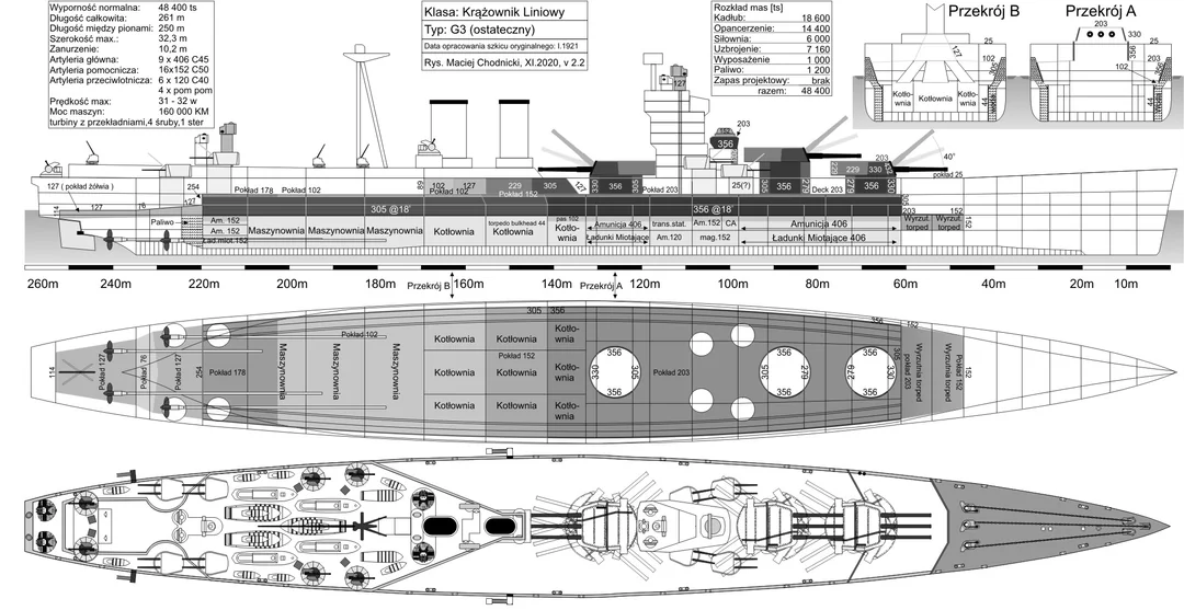

KONSTRUKCE
Po nějakých osmi projektech, které vznikali především v roce 1920 byl nakonec vybrán finální projekt „G3“, který počítal s devíti děly ráže 406 mm ve třech dělových věžích. Všechny věže standardně leželi v ose lodi, přičemž první dvě v super-pozici na přídi. Poté následovali přední palubní nástavby s integrovanou velitelskou věží. Následovala třetí věž, která ležela přibližně v polovině trupu a z jedné strany byl její palebný sektor přerušen přední palubní nástavbou a směr na záď se nacházeli dva komín, každý s jiným profilem a zadní palubní nástavby včetně bojového stěžně. Třetí dělová věž tak měla poměrně omezené palebné sektory a účinné mohla vést palbu jen na levý či pravý bok. Na druhou stranu, tato koncepce umožňovala udržet délku a výtlak lodi na rozumné úrovní a nemožnost střílet přes záď byla brána jako přijatelné riziko. Díky manévrování by měla být výhradně vedená boční palba. Díky soustředění palebné síly v první polovině lodi bylo možno soustředit v těchto místech i protipožární systémy a další.
Bitevní křižníky G3 byly navrženy tak, že byly delší, než třída ADMIRAL (HOOD). Při délce 260,9 m, měly šířku 32,3 a ponor 11 m. Standardní výtlak činil 49.200 tun a plný 54.774 tun, což bylo o více jak 8.000 tun více jak největší britská loď. V konstrukci bylo použito dvojité dno po celé délce trupu. Pohonná jednotka měla mít čtyři soustrojí parních turbín s převodovkou, z nichž každá měla přes hřídel roztáčet jednu lodní vrtuli. Pohonná jednotka byla soustředěná ve střech strojovnách, přičemž v přední byly dvě turbíny pro krajní hřídele, v prostřední strojovně byla turbína pro levou vnitřní hřídel a v zadní strojovně pro pravou vnitřní. Turbíny byly poháněny 20 malotrubkovými kotly Yarrow rozdělenými do devíti kotelen. Výkon pohonné jednotky byl navržen pro 160.000 koňských sil (120.000 kW) při pracovním tlaku 200 psi (1379 kPa) a teplotě 200°C. Maximální rychlost lodi měla činit 32 uzlů (59 km/h).
Pro topeniště kotlů se do skladů nakládalo 5.100 tun topného oleje a při cestovním výkonu 22.000 koňských sil (16.000 kW) měl dojezd činit 7.000 námořních mol (13.000 km) při rychlosti 16 uzlů (30 km/h). Měly šest turbopohonů s výkonem 250 kW a dva dieselové generátory o výkonu 300 kW.

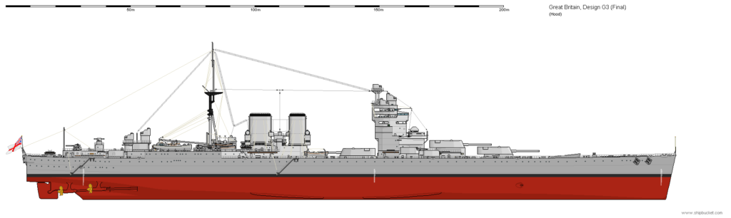

Fiktivní představa lodí G3 na moři

PANCÉŘOVÁNÍ
Jednalo se o první britský dreadnought, který používal systém „všechno nebo nic“. Jednalo se o filozofii obětovat nedůležité části lodi, ale ty důležité chránit maximálním pancířem. Průkopníkem v tomto systému bylo americké námořnictvo se svou třídou NEVADA. Tento systém ale vyžadoval, aby pancéřová uzavřená citadela měla dostatečný vztlak pro udržení lodi na vodě i po zničení všech ostatních nepancéřovaných částí. Hlavní boční pancéřový pás byl silný 356 mm s horní částí skloněnou od vertikály směrem ven o 18°. Tento úhel zvýšil relativní tloušťku pancíře vůči horizontální palbě na menší vzdálenost. Pás se táhl od okraje barbety přední věže „A“ k zadnímu muničnímu skladu pro 152 mm děla v délce 159,1 m. Výška pásu byla 4,3 m, z čehož 1,4 metrů byla pod vodoryskou. Pouze střední část v délce 78,9 metrů měla maximální šířku pancíře. V dalších úsecích již byl pancíř zeslaben na 305 mm. Spodní okraj bočního pásu se pod hladinou zeslaboval na 100 mm. Citadela byla na koncích uzavřená příčkou silnou 254 mm.
Pancéřová paluby byla silná 76 až 203 mm. Nad zadní strojovnou tak byla silná například 180 mm a kromě strojovny kryla i muniční sklad pro střední děla. Zadní část, kde se nacházely méně důležité části a zařízení byla v délce 32,5 m krytá ze 152 mm na 76 mm. Tradičně silně byla chráněná čela hlavních dělových věží a to až v tloušťce 444 mm, boky krylo 229-330 mm, střechu 203 mm. Pancéřování barbet bylo silné 356 mm, ale směrem kolmo do nitra lodi se postupně zeslabovalo na 279 mm a méně. Velitelská věž byla chráněná 229 mm až 305 mm silnou ocelí a komunikační šachtu krylo 203 mm. Řídící středisko dělostřelectva na vrcholu velitelské věže chránilo 76 až 127 mm.
Důkladná pozornost byla věnovaná protitorpédové ochraně. Ta byla navržená tak, aby odolala zásahu torpédem s výbušnou hlavicí o hmotnosti 340 kg. Skládala se jak z volného prostoru, tak i torpédové přepážky, která byla vrstvená ze dvou 22 mm silných vrstev oceli odolné v tahu. Přepážky byly umístěné 4,1 m od boků lodi. Byl zde instalován i rozvod systému stlačeného vzduchu, který po zaplnění vodou mohl být „nafouknut“ vzduchem a snížit náklon lodi na minimum. Systém počítal s tím, že i po zásahu dvěma torpédy do jednoho boku, bude možno prostory naplnit vzduchem a vyrovnat boční náklon do 15 minut. Dvojité dno dosahovalo tloušťky 1,5 až 2,1 metrů.

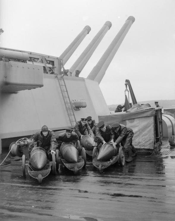

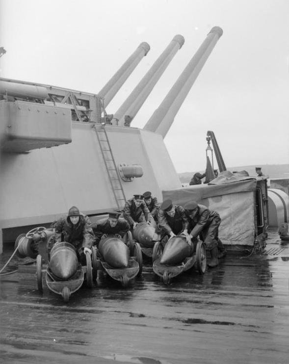

Nakládání munice ráže 406 mm pro bitevní loď HMS RODNEY. Stejné věže a munice, jaká byla plánovaná pro třídu G3
