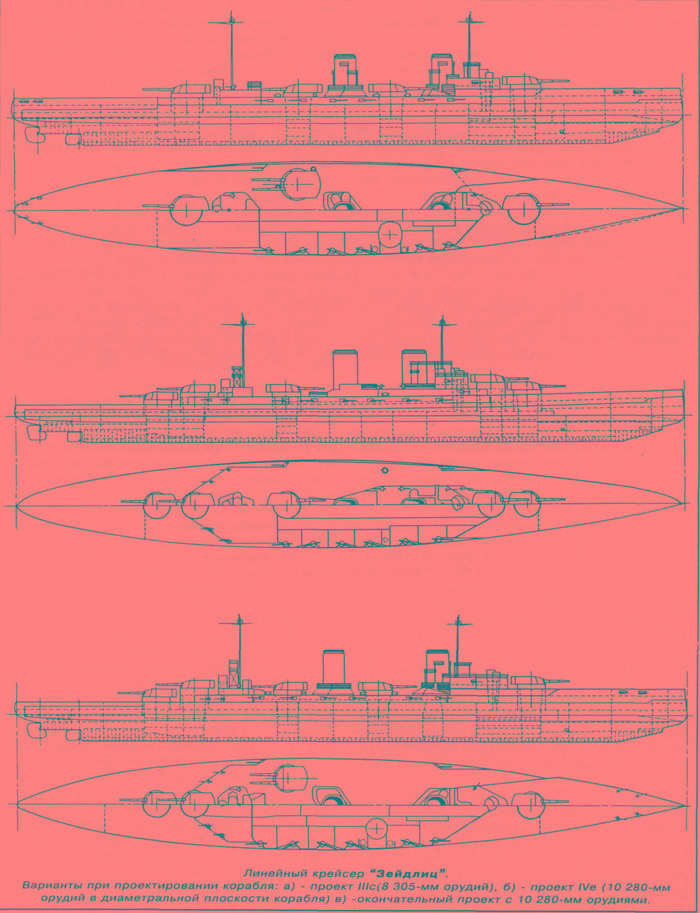

Počátkem roku 1909 se u Císařského námořnictva začala debata na téma nový bitevní křižník, který by měl následovat po třídě MOLTKE, která byla postavená ve dvou jednotkách a v té době se aktuálně nacházeli ve stavbě. Již v roce 1909 bylo patrné, že německá a britská konstrukční škola se v případě stavby bitevních křižníků od sebe výrazně lišila. Tehdejší šéf generálního oddělení námořnictva Waldemar Vollerthun v březnu 1909 tyto rozdíly shrnul do jedné věty „anglické bitevní křižníky stojí proti našim křižníkům-bitevním lodím“. To vystihuje podstatu filozofie obou loďstev. Britové dávali přednost velkým dělům a rychlostí na úkor pancéřové ochrany. Němci oželeli těžší výzbroj i vysokou rychlost a soustředili se na pancéřovou ochranu.
Ohledně nového bitevního křižníku chtěl Waldemar Vollerthun počkat, až bude třída MOLTKE dokončená a dostatečně otestovaná, aby se z toho daly vyvodit závěry a zahájit konstrukční práce. Projekt byl prozatímně veden pod krycím písmenem „J“. Již v této fázi byl Vollerthun přesvědčen, že je potřeba zvýšit ráži děl z 280 mm na 305 mm, aby se držel krok s britskými konstrukcemi. Rovněž navrhoval snížit procento pancéřové ochrany, aby se ušetřila hmotnost potřebná na větší děla a věže a zvýšila rychlost. Konstrukční oddělení také vydalo vlastní memorandum, kde nesouhlasily se snížením pancéřové ochrany, ale navrhovali použití trojitých dělových věží pro hlavní dělostřeleckou baterii. Změnu počtu dělových hlavní ve věži ale zamítlo Ministerstvo zbraní. Vyžadovalo by to jiný tvar trupu a Němci se rovněž obávali, že by se snížila kadence palby. Poté projekt „J“ na půl roku usnul. Až v polovině srpna 1909 Konstrukční oddělení připomnělo ostatním oddělením, že se blíží termíny, kdy je potřeba se rozhodnout, jestli projektovat nový bitevní křižník tak, aby se na lodi dalo pracovat v roce 1910.
Koncem srpna 1909 se začali řešit finanční prostředky, přičemž z veřejných sbírek bylo zajištěno 750.000 marek, které se plánovali použít pro vylepšení nad rámec projektu MOLTKE. Tirpitz vyžádal u Úřadu císařského námořnictva předběžný návrh nové lodi, který plánoval koncem záři prezentovat císaři Vilémovi II. Admirál Tirpitz specifikoval předběžný návrh, kde se počítalo se stejnou výzbrojí jako u třídy MOLTKE, jen délka a výtlak by se mírně zvýšili. Námořní inženýr Hans Bürkner předložil tři návrhy. První z nich „I“ byl vylepšenou variantou třídy MOLTKE. Mělo se jednat o loď s vylepšeným systéme ochrany, delším trupem a výtlakem o 700 tun vyšším. Druhý návrh „II“ měl opět vylepšenou pancéřovou ochranu, ale dle požadavku Waldemara Vollerthuna byla snížená horizontální ochrana. Výtlak by se i tak zvýšil o 1000 tun oproti MOLTKEMU. Třetí varianta „III“ se vrátila ke stejnému uspořádání věží jako u lodi VON DER TANN, ale změna by se týkala ráže děl, která by se zvýšila na 305 mm. Tato třetí varianta pak měla několik menších pod-variant, které se od sebe lišili uspořádáním pancíře. Sám admirál Tirpitz řešil, jakou variantu prezentovat císaři. Byl si vědom, že změny si vždy budou vyžadovat čas a peníze. Proto zvažoval objednat třetí jednotku třídy MOLTKE, která by mohla být rychle ve stavbě, jelikož by se ušetřil čas za konstrukční práce. V prvním týdnu v říjnu 1909 revidovalo konstrukční oddělení návrh „IIb“, který počítal se stejnou výzbrojí v podobě deseti děl ráže 280 mm, mírném zvýšení výtlaku a lepším vnitřním členěním prostor pro pohonnou jednotku. Tento návrh byl prezentován císaři s tím, že Tirpitz ještě doporučoval zvýšit výtlak o 700 tun pro zajištění lepší pancéřové ochrany pohonné jednotky. Ačkoliv se zdálo, že finální návrh je na stole, konstrukční oddělení připravilo další návrh „IVe“, který výrazně měnil uspořádání hlavních dělostřeleckých věží. Změna spočívala v přesunu jedné z bočních věží do osy lodi na příď do superpozice. Prostřední věž měla místo a mohli jí také přesunout do osy lodi. Ve výsledku se jednalo o uspořádání, jako u britské třídy ORION a předběhlo by to uspořádání, které se aplikovalo až u německé třídy KÖNIG. Následně probíhala jednání mezi jednotlivými odděleními a úřady, kde se někteří pozitivněji vyjadřovali pro verzi „II“ a jiné pro verzi „IV“. Jelikož čas kvapil, bylo potřeba konečně rozhodnout o finální podobě. Během prosincového jednání s loděnicí Blohm & Voss padlo rozhodnutí ve prospěch verze „IIc“, tedy modifikace třídy MOLTKE. Ještě první týden v lednu 1910 došlo k drobné změně v podobě finální verze „IIe“, kde se zvýšila příď a provedlo několik drobných vylepšení v rozložení pancéřování. Císař finální verzi schválil 27.ledna 1910.

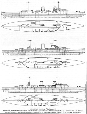

První návrh počítal s uspořádáním děl jako u Von der Tann ale s děly ráže 305 mm
Další návrh počítal s uspořádáním děl v super pozici na přídi i zádi
Finální verze

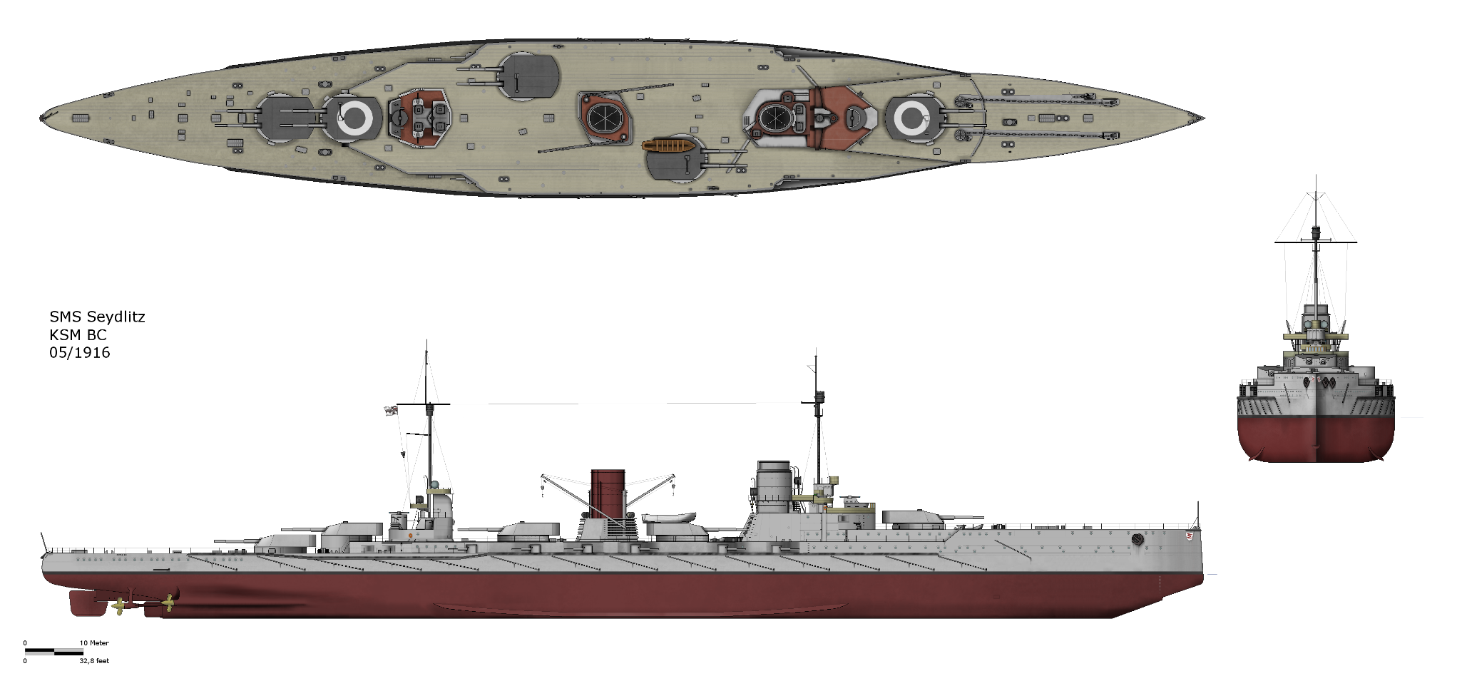

KONSTRUKCE
Po dokončení se SEYDLITZ stal největší lodí císařských námořních sil. Při délce 200 m na čáře ponoru (celková délka 200,6 m) měl šířku 28,5 m (28,8 m s protitorpédovými sítěmi), ponor 9,29 m a standardní výtlak 24.988 tun (plný 28.550 tun). Dvojité dno zaujímalo 76% z celkové délky. Trup byl rozdělen na sedmnáct vodotěsných oddílů. Konstrukce byla stavěná z měkké oceli Siemens-Martin, vnitřní paluby pokrývalo linoleum, které bylo britským vědcem patentováno v roce 1860, vnější paluby byly pokryté vrstveným teakovým dřevem. Přední paluba byla zvýšená asi v délce jedné třetiny lodi. Nástavby se skládaly z velké přední velitelské věže umístěné přímo za přední dělovou věží. Druhá menší velitelská věž stála na zadních nástavbách za čtvrtou dělovou věží. Za přední dělovou věží byl první komín a uprostřed lodi druhý. Loď měla dva stěžně včetně pozorovacích hnízd u velitelských věží. Na palubě nemohla chybět ani směs několik člunů, které se nedají nazvat záchranné, ale čluny, které měli zajišťovat dopravu na břeh v přístavu. Celkem se mělo jednat jeden větší hlídkový a pak devět dalších různých typů. Co se ovládání lodi týče, byla námořníky vnímaná jako snadno ovladatelné s jemnou reakcí na dvě kormidla. Při plném zatáčení docházelo k 60% ztrátě rychlosti a náklon 9 stupňů. Loď byla vybavená dvojící pomocných bočních kýlů pro zlepšení stability. Posádka byla tvořená 43 důstojníky a 1025 muži. V případě, že sloužila jako vlajková, zvýšil se počet námořníků o 13 důstojníků a 62 členů jejich doprovodu.
Výkony při zkouškách:
SEYDLITZ 28,13 uzlů / 89.740 koňských sil
Pohonný systém byl zajištěn čtyřmi Parsonovými parními turbínami, vyráběné licenčně společností Blohm & Voss. Turbíny byly uspořádané po dvojici v sadách, každá poháněla třílistou lodní vrtuli o průměru 3,88 m, celkem čtyři vrtule. Každá dvojice turbín byla umístěná ve vlastní strojovně pro zajištění bezpečnosti. Pára byla zajištěná dvaceti sedmi malotrubkových kotlů typu Thornycroft-Schulz, které používali dva kotle u každého kotle. Kotle byly umístěné do pěti kotelen a poslední tři vzadu byly od ostatních oddělené podélnou přepážkou. Spaliny z kotlů ústily do dvou komínů stejného průměru a velikosti. Elektrická energie byla zajištěná šesti turbogenerátory produkující 1800W při 220V. Celkový výkon pohonné jednotky byl navržen pro 63.000 koňských sil při maximální rychlosti 26,75 uzlů (49,54 km/h). Při plavebních zkouškách bylo ale docíleno výkonu téměř 90.000 koňských sil a rychlosti 28,13 uzlů. Rychlostí se SEYDLITZ vyrovnal i britským bitevním křižníkům, kde byl kladen velký důraz právě na rychlost v duchu hesla, že rychlost je nejlepším pancířem. Vezená zásoba uhlí v podobě 3600 tun umožňovala dojezd 4.200 námořních mil (7.800 km) při 14 uzlové rychlosti. V případě maximální konstrukční rychlosti 1.605 námořních mil klesl dojezd na 2.972 km. Během testů se při rychlosti kolem 21 uzlů projevovali na zádi menší vibrace, ale nebylo to vnímané jako nějaká velká závada, která by měla rušit centrální dělostřelecký zaměřovací systém.

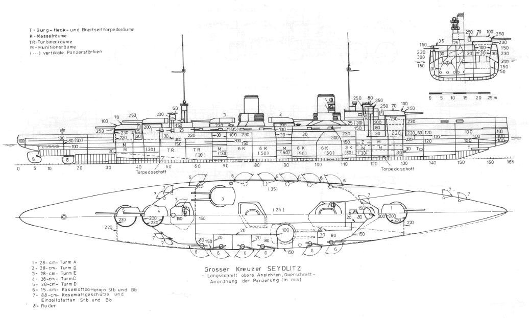

PANCÉŘOVÁNÍ
Jak již bylo praxí německé konstrukční školy, pancéřové ochraně byla věnovaná velká pozornost bitevního křižníku SEYDLITZ nevyjímaje. Pancíř se použil jak z cementované, tak i niklové oceli Krupo. Hlavní boční pancéřový pás byl ve středu silný 300 mm a směrem k přídi a zádi se zeslaboval. Kryl především prostor od přední po zadní dělovou věž na úrovní vodní hladiny, kde by proražení pancíře znamenalo zatopení poškozených částí lodi. Nad tímto pancířem se nacházel druhý pás silný 230 mm, který sahal k druhé palubě. Nad ním byl prostor určený pro instalování středních děl, kde kasematy chránil další pás silný 150 mm, přičemž samotná děla měla ještě štít proti střepinám 80 mm. Pancíř pod vodoryskou byl ze 300 mm postupně zeslaben na 150 mm, ještě hlouběji na běžných 30 mm a dvojité dno. Proti torpédům se používala přepážka silná 30 až 50 mm, která uzavírala pancéřovou citadelu. Příď a záď měla na úrovní vodní hladiny pancéřování silné 120/100/80 mm to podle toho o jak exponované místo se jednalo. Příčné přepážky citadely chránilo 220-230 mm. Tím měla být citadela dokonale uzavřená i v případě zaplavení okolních prostor měla poskytovat lodi dostatečný vztlak.
Loď měla dvě pancéřové horizontální paluby silné 35 mm a 30 mm na méně exponovaných místech, na těch více bylo zesílení na 80 mm. Šikmé vnitřní části (30°) druhé pancéřové paluby byly silné 30 mm. Dělové věže měly čela silná 250 mm, boky krylo 200 mm. Přední šikmá část věže byla silná 100 mm a vlastní horizontální střechu chránilo 70 mm oceli. Barbety děl krylo 230 mm, ale jen na úroveň pancéřové paluby. Pod ní byl prostor kasemat středních děl, tudíž nepřátelský projektil musel nejdříve prorazit tento pancíř, vnitřní přepážky (20 mm) a teprve poté narazil na spodní část barbet silnou 100 mm, která navíc byla zešikmělá směrem dovnitř barbet. Na úrovní druhé pancéřové palby se barbety zeslabovaly na 30 mm. Opět to znamenalo, že by granát musel proniknout 230 mm bočním pásem a pak 30 mm spodní části barbety, která byla opět zešikmělá směrem dovnitř barbety. V podélné ose lodi se barbety zeslabovaly z 230 na 200 mm. Jednalo se o místo s malou pravděpodobností zásahu, jelikož by v dráze letu projektilu „překážela“ dělová věž.
Hlavní velitelskou věž krylo po stranách 350 mm a střechu 80 až 150 mm. Komunikační šachtu do nitra lodi chránilo 200 mm a směrem do nitra se dále zeslabovala na 80 a 30 mm. Zadní věž měla boky silné 200 mm, střechu 50 mm a komunikační šachtu 150 mm a níže 80 mm. Střední děla v kasematách kromě vlastních 150 mm silných kasemat chránil čelní štít silný 80 mm, v případě 88 mm děl byl štít silný 50 mm. U 88 mm děl na přídi nebyl použitý žádný štít. Odvod spalin a tah od kotlů byl chráněn proti střepinám pancířem 20-25 mm silným.
TTD - bitevní lodě třídy SEYDLITZ
* Délka: 200,6 m
* Šířka: 28,5 m
* Ponor: 9,29 m
* Výtlak standardní: 24.988 t, plný výtlak 28.550 t
* Výzbroj: 10x280 (5xII), 12x150 (12xI), 12x88 (12xI), 4x torpédomet 500 mm
* Pancéř paluba: 30-80 mm
* Pancéř boky: 100–300 mm
* Protitorpédové přepážky: 50 mm
* Pancéř kasemat: 150 mm
* Pancéř dělostřelecká věž: 250 mm
* Pancéř hlavní přední velitelská věž: 350 mm
* Výkon strojů: 63.000 k, maximální výkon 89.740 k
* Rychlost: 26,5 uzlů (49,1 km/h), maximálně 28,13 uzlů
* Dojezd: 4.200 námořních mil (7.800 km) při ekonomické plavbě rychlostí 14 uzlů
* Posádka: 42 důstojníků, 1025 mužů
Finální verze

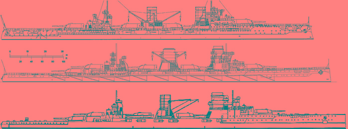

Srovnání velikostí bitevních křižníků Von der Tann, Moltke a Seydlitz

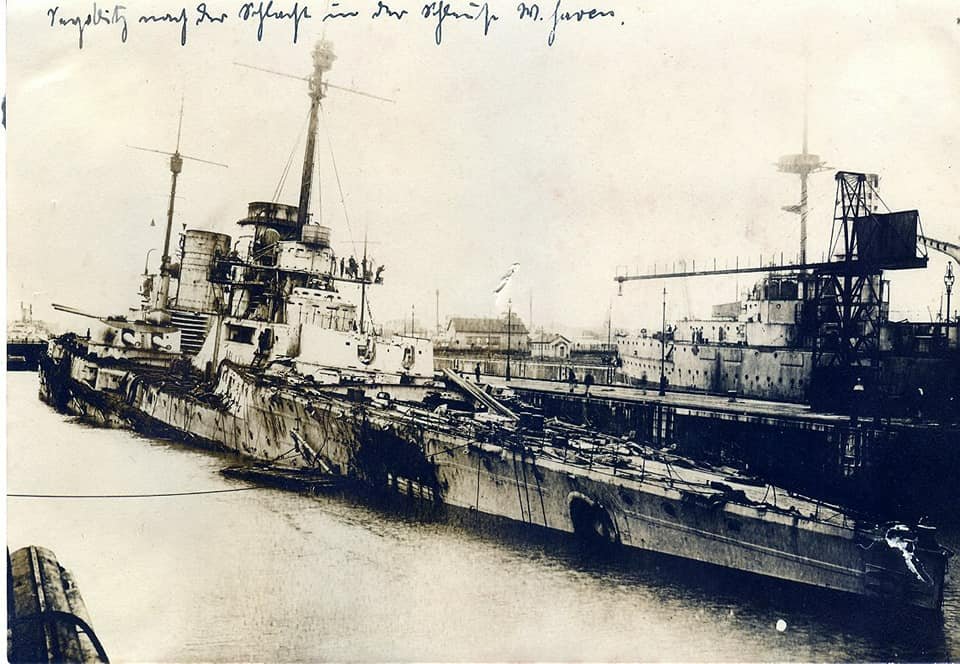

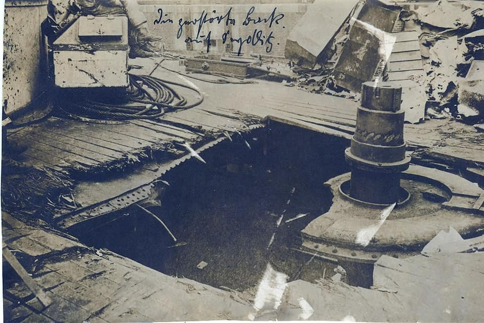

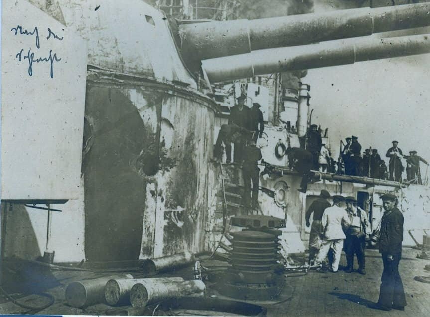

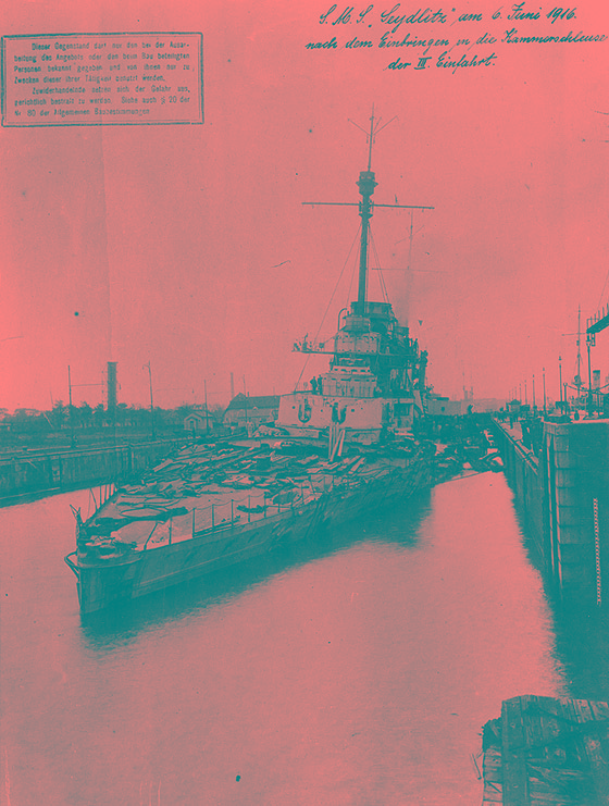

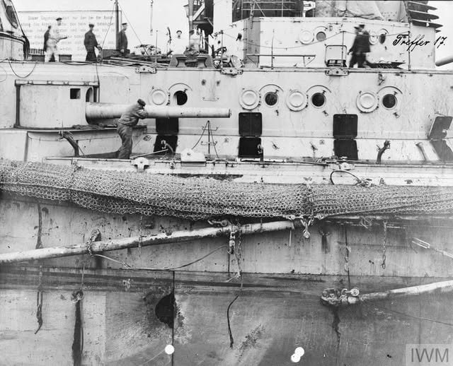

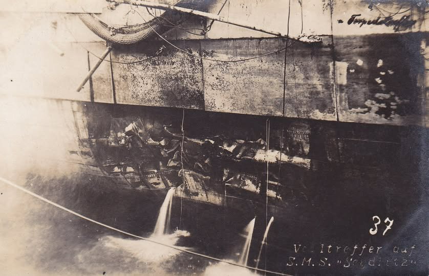

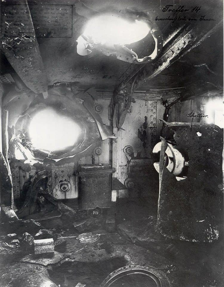

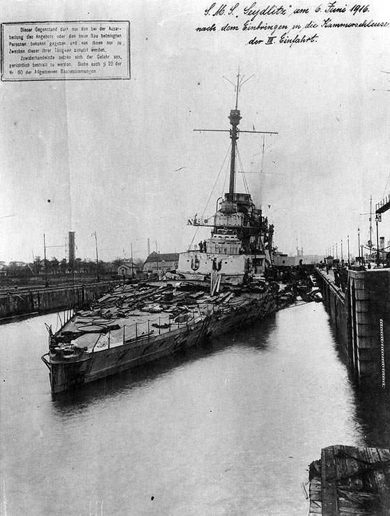

Největší vojenské akce, které se SEYDLITZ se svou posádkou zúčastnil, byla bitva u Jutska, která znovu prověřila kvality lodi. Po opravách z předchozího poškození minou byl koncem května 1916 SMS SEYDLITZ připraven k akci na moři. Spolu s dalšími čtyřmi bitevními křižníky se eskadra vydala směr Skagerrak (Jutsko), přičemž von Hipper přenesl svou admirálskou vlajku ze SEYDLITZE na nový bitevní křižník LUTZOV. SEYDLITZ zaujal pozici uprostřed formace mezi křižníky DERFFLINGER a MOLTKE. O hodinu později vyplulo na moře jádro německé flotily včetně 16 dreadnoughtů. Britské šifrovací centrum opět dokázalo částečně rozluštit německý námořní kód a rovněž vyslalo na moře své bitevní křižníky vedené admirálem Beattym a rovněž hlavní jádro bitevních lodí s doprovodem. Obě předzvědné skupiny složené z bitevních křižníků se krátce po 16:00 hodině dostali na dostřel a bitva mohla začít. Jako první zahájily palbu německé lodě ze vzdálenosti kolem 14 km. SEYDLITZ si vzal na mušku bitevní křižník QUEEN MARY z třídy LION. V čase mezi 16:55 a 16:57 byl SEYDLITZ dvakrát zasažen projektily ráže 343 mm. První střela bokem pět stop nad palubou a způsobila několik menších požárů, které se podařilo rychle uhasit. Druhý granát ale prorazil barbetu jedné ze zadních dělových věží a inicioval výbuch připravené munice. Z věže nikdo nepřežil a jen díky bezpečnostním opatřením přijatým po bitvě u Dogger Banku nedošlo k větší katastrofě. Nicméně i Němci se trefovali a zničili britský bitevní křižník INDEFATIGABLE, který byl na mušce z VON DER TANNU. V té době na místo střetu dorazily britské rychlé bitevní lodě třídy QUEEN ELIZABETH se svými 381 mm děly, které hlavní flotila vyslala na pomoc těžce zkoušeným Beattyho bitevním křižníkům. Britská palba byla nepříjemné a zadní německý voj se tak musel zachránit horečným kličkováním. Během tohoto útěku se ale na mušku lodi DERFFLINGER a SEYDLITZ dostal bitevní křižník QUEEN MARY. Svědci popsali, že loď v krátkém intervalu zasáhlo nejméně pět střel ze dvou salv, což způsobilo velkou explozi, která nebohou loď rozervala a pohřbila i s většinou posádky. Krátce po zničení druhé britské lodi podnikli lehké jednotky torpédový útok. SEYDLITZ byl v 17:57 zasažen torpédem pod přední dělovou věží. Exploze vyrvala velký kus plátu a otevřela do lodí díru o rozměrech 12x4 m. I přes tento těžký zásah torpédem se SEYDLITZ stále držel ve formaci. Ale mělo být hůře. Pátá britská eskadra složená ze čtyř bitevních lodí s 381 mm děly se přiblížila natolik, že si vzali na mušku německé bitevní křižníky, a i SEYDLITZ obdržel několik zásahů. V čase mezi 18:09 a 18:19 utržila loď dva těžké zásahy. Jeden z těžkých projektilů zasáhl čelo levé boční věže a vyřadil obě děla. Druhý granát pronikl do zadní, již zničené věže a inicioval výbuch korditových náloží, které při prvním zásahu nevybuchly. Poslední věž měla také jedno dělo mimo provoz a rovněž dvě kasematová 150 mm děla byla zničená.
Kolem 19:00 hodiny se přiblížili obě hlavní loďstva k sobě a rozhořel se boj mezi jádry obou nepřátelských flotil. I díky lepší viditelnosti se Britům dařilo působit Němcům velké škody. SEYDLITZ byl během několika minut šestkrát zasažen, především v přední části. Von Hipper se snažil své těžce zkoušené lodě vyvázat z boje, ale SEYDLITZ nemohl vyvinout dostatečnou rychlost. Provizorně opravená místa po zásahu torpédem povolovala a loď nabírala další vodu tak rychle, že se příď nořila do vln. Jak se den měnil v noc, nechtěl německý velitel Scheer riskovat noční boj a snažil se odpoutat od nepřítele a nabrat směr domovské přístavy. Během těchto ústupových bojů docílil SEYDLITZ jeden zásah na bitevní lodi COLOSSUS, kde způsobil jen malé škody na nástavbách. Ve 20:20 hod byl SEYDLITZ odhalen ve tmě a Beattyho lodě na něj ze vzdálenosti 7800 metrů zahájili palbu, přičemž docílili několik zásahů. Jedna ze střel zasáhla zadní dělovou věž a zadní velitelský můstek, kde prakticky všichni přítomní zemřeli. Němci opláceli stejnou mincí a několikrát zasáhli ve tmě jak velitelský LION, tak i sesterskou PRINCESS ROYAL. V noci byl von Hipper nucen opustit svůj vlajkový LUTZOW, který byl tak poškozen, že se sotva držel na hladině. Proto se svým štábem hledal, na jaký jiný bitevní křižník by mohl přestoupit. Pouze SEYDLITZ a MOLTKE byly v takovém stavu, že ještě mohli palbu opětovat. Proto se von Hipper nakonec rozhodl vztyčit svou vlajku na MOLTKEM. Během nočních šarvátek především mezi lehkými křižníky a torpédoborci, ztratila posádka SEYDLITZE se zbytkem eskadry kontakt. Těžce poškozená loď nemohla držet tempo s ostatními a tak se její kapitán rozhodl na vlastní triko pokračovat k místu shromaždiště k majáku Horn Reef. Během této plavby měli Němci na SEYDLITZI velké štěstím, protože proplouvali skrz dlouho britskou linii a v 0:45 hod byli spatření z bitevní lodi AGINCOURT, která je ale nedokázala identifikovat. Němci tak proklouzli pod děly bitevní lodě, která jich měla rovnou 14 ráže 305 mm. SEYDLITZ se postupně vlekl pomaleji a pomaleji. Jelikož měli poškozené oba lodní gyroskopy, vyslali za nimi lehký křižník PILLAOU, aby je dovedl domů.

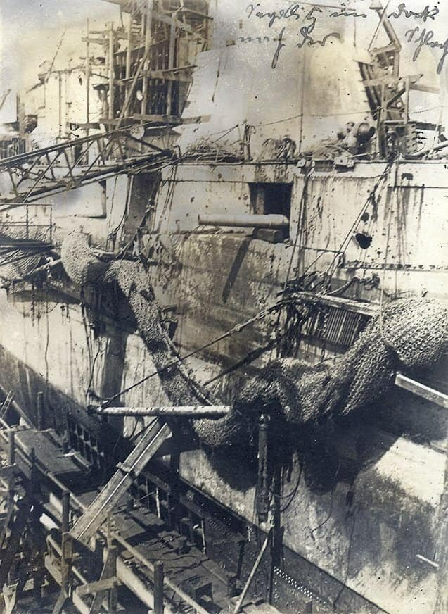

Zatímco většina lodí kotvila v domovských přístavech, posádka SEYDLITZE sváděla boj o záchranu lodi. V 15:30 prvního června 1916 se loď nacházela v kritické situaci. Příď byla téměř celá ponořená a jediné co v těchto místech drželo vztlak byla boční torpédová místnost. Aby nedocházelo k zalévání přídě, vracel se bitevní křižník zádi napřed. Zároveň probíhaly přípravy na evakuaci, protože pořád hrozilo potopení. Několik parníků vyslaných na pomoc převzalo část posádky a podařilo se jim i stabilizovat křižník natolik, že se ráno 2.června dovlekl k vnější rejdě přístavu v ústí řeky Jade. Zde se ještě muselo čekat na příliv, aby hluboce zanořená příď nenarazila na dno přístavu. Posádka odvedla obrovský kus práce a díky jim a kvalitní konstrukci se podařilo dostat to suchého doku i s více jak 5.300 tunami mořské vody v trupu. V průběhu bitvy byl SEYDLITZ zasažen 21 granáty velkých ráží, dvakrát středním dělostřelectvem a torpédem. Devadesát osm námořníků zemřelo a dalších 55 jich bylo zraněno. SEYDLITZ vystřelil 376 granátů hlavní ráže, přičemž podle všeho zaznamenal 10 zásahů a podílel se na potopení bitevního křižníku QUEEN MARY. Opravy lodi ve Wilhelmshavenu se protáhli do 1.října 1916.

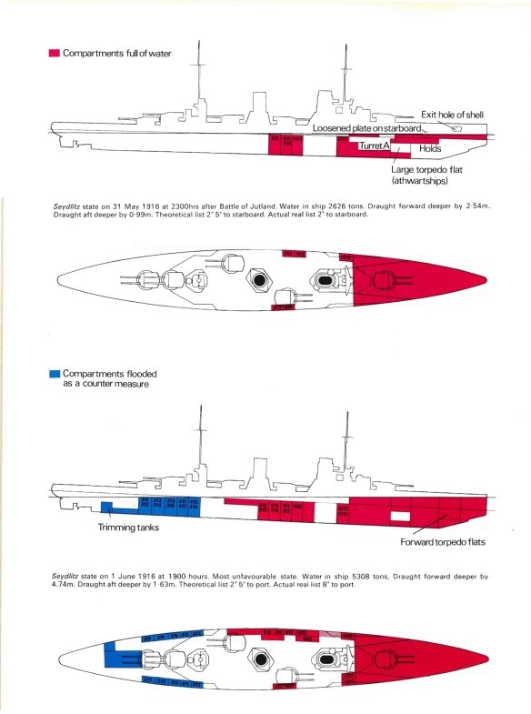

Míra zaplavení poškozeného Seydlitze po bitvě u Jutska

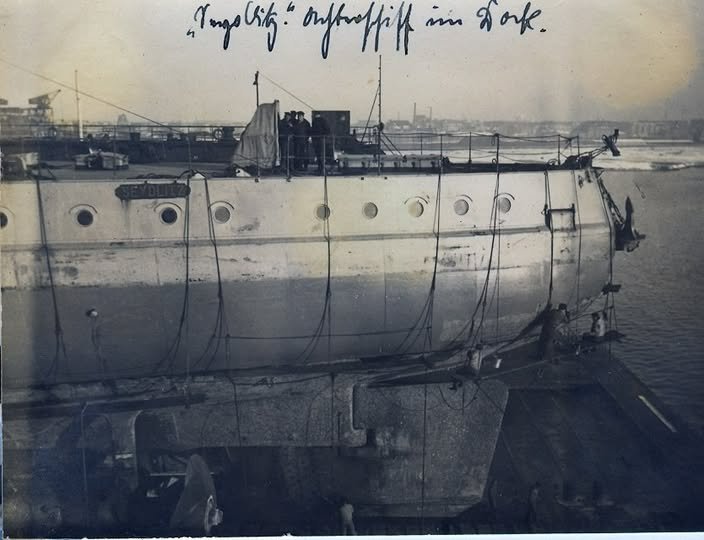

Seydlitz připraven k opravám po bitvě u Jutska

3D model SMS Seydlitz
Re: Německo bitevní křižník třída SEYDLITZ (1912)
Pěkný model, mě u Seydlitze zaujala ta vyvýšená příď, spolu s tou sníženou zádí to vytváří zajímavou siluetu.
Ta vyvýšená příď byla běžnou praxí té doby a nejen u německého námořnictva. Co se Němců týče, tak až třída DERFFLINGER měla palubu v jedné rovině, ale aby byla zajištěná dostatečná výška přídě aby nedocházelo k zalívání při vlnobití, tak byla postupně zvyšující se.
To je pravda, mě spíš zaujalo že zároveň s tou vyvýšenou přídí měla zároveň i sníženou zád, tuhle kombinaci jsem snad u žádné jiné lodě ještě neviděl.
- kacermiroslav
- 5. Plukovník
- Příspěvky: 6195
- Kontaktovat uživatele:
Právě naopak, prakticky všechny lodě tento způsob používali. Co se dreadnoughtů týče, tak například toto řešení bylo u tříd Dreadnought, Bellerophon, St.Vincent, Neptune. U německého loďstva byla zvýšená příď použitá například u Von der Tann. U Italů například Dante Alighieri. Britské super dreadnoughty Orion, Iron Duke, měli zvýšenou příď rovněž, ale snížená paluba byla založená až za druhým komínem. A našlo by se mnoho dalších příkladů.

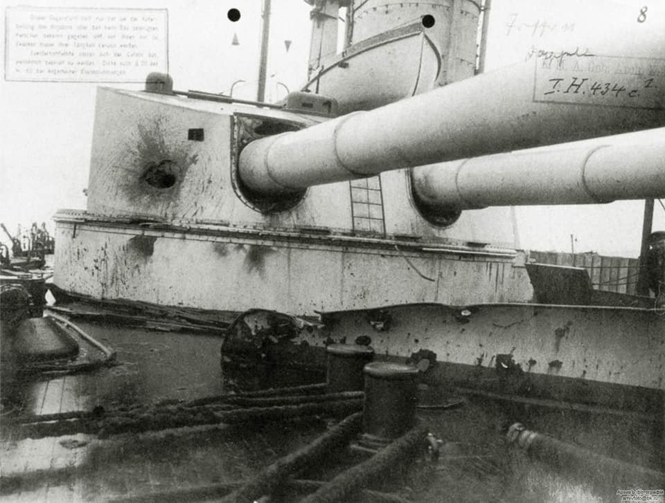

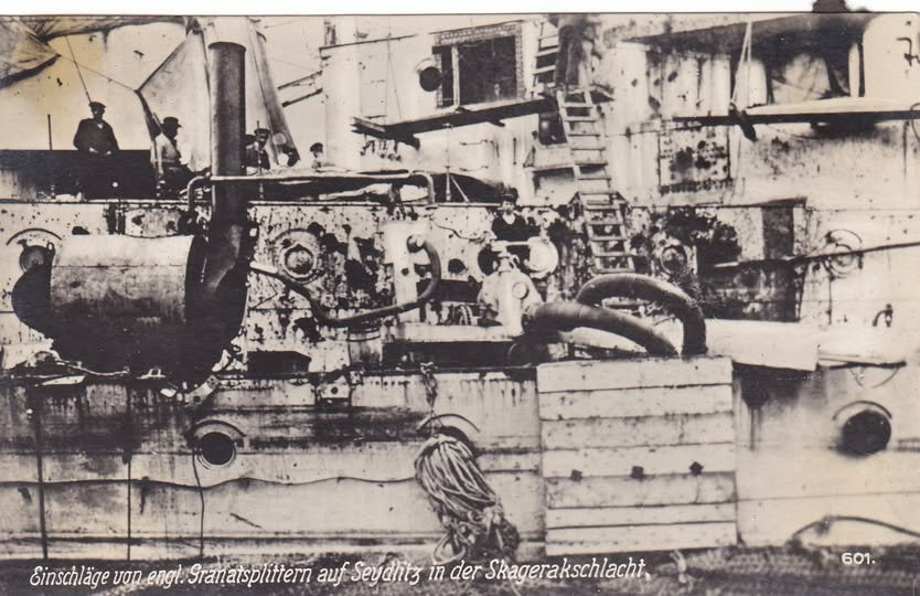

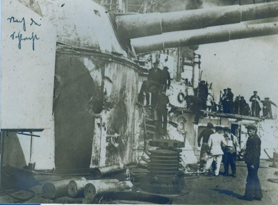

Seydlitz po návratu z Jutska 1916.
"Aneb, není zpětný zášleh jako zpětný zášleh. Respektive, když dva dělají totéž, není to vždy totéž"

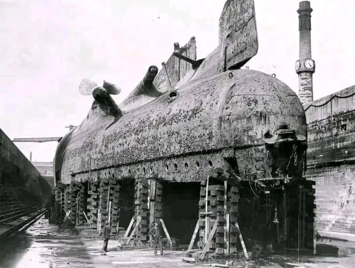

U SMS Seydlitz jsou dostupné i konkrétní konstrukční a nákladové údaje. Podle německých zdrojů stála loď 44 685 000 marek a její trup byl rozdělen do 17 vodotěsných oddílů s dvojitým dnem pokrývajícím cca 76 % délky. Boční pancéřový pás měl až 300 mm, nad ním sekundární pás 230 mm a kasematy chránil pás 150 mm. Také se uvádí, že při zkouškách dosáhl Seydlitz až 28,13 uzlů při ~89 740 k, což překročilo projektovanou rychlost.
U SMS Seydlitz bohužel neexistují přímé archivní údaje o konkrétní částce, za kterou byl vrak prodán jako šrot, protože takové transakční záznamy buď nebyly veřejně publikovány, nebo se nezachovaly v hlavních dostupných pramenech. Víme pouze, že byl po vyzdvižení roku 1928 prodán firmě Cox and Danks a do roku 1930 rozebrán v Rosythu.
U válečných lodí se veškerá ocel a železo nepoužije jako kov k prodeji, ale značná část odpadu je recyklovatelná. Konzervativně lze předpokládat, že zhruba 60–70 % výtlaku mohlo představovat ocelový a železný materiál vhodný pro zpracování jako šrot (ostatní váhu tvořilo pancéřování, vybavení, obložení, stroje, ale i prázdný objem, který není přímo prodán). Tedy orientačně:
Výpočet materiálu:
25 000 t × 0,65 ≈ 16 250 t kovového šrotu
Bohužel za kolik se vykupovala tuna železa ve Velké Británii v té době, jsem bohužel nikde nenašel. V každém případě rozdíl v ceně za stavbu lodi versus výkup na šrot, je obrovský rozdíl.
