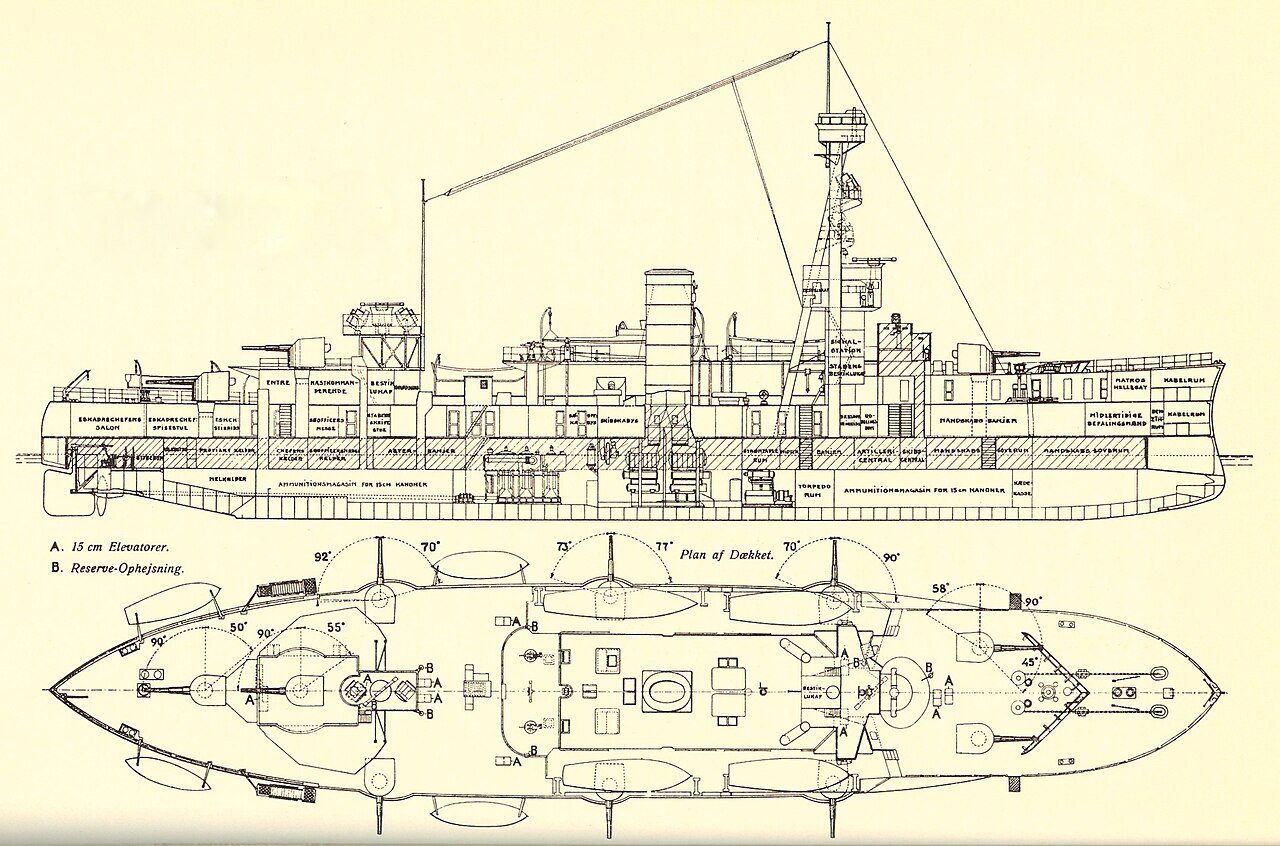

KONSTRUKCE
Při délce 90 metrů, na vodorysce 87 m, šířce 16,3 m a ponoru 5 metrů byl celkový standardní výtlak 3.800 tun a plný 4.200 tun. Posádka čítala 310 až 369 důstojníků a námořníků. Trup byl rozdělen do 10 vodotěsných sekcí a byl vybaven dvojitým dnem. Pohonná jednotka byla v podobě dvojice trojitých expanzních parních strojů, z nichž každý poháněl jednu třílistou lodní vrtuli o průměru 3,35 m. Páru dodávali čtyři kotle Yarrow, které pracovali při teplotě 275°C. Přední dvojice kotlů spalovala olej a zadní dvojice uhlí. Motory byly navrženy tak, aby dávaly výkon 6.000 koňských sil (4.500 kW) při rychlosti 14,5 uzlů (26,9 km/h). Během námořních zkoušek bylo docíleno výkonu 4.520 kW a nad očekávání vyšší rychlosti 16,1 uzlů (29,8 km/h). Zásoba uhlí v bunkrech čítala 223 tun a topného oleje 244 tun. To umožňovalo operační rádius 6.000 námořních mil (11.000 km) při ekonomické 9 uzlové rychlosti. Jinými slovy na loď pobřežní obrany byl tento dojezd až zbytečně velký.

TTD - Kruppovo námořní dělo ráže 150 mm – 5,9“/15 cm SK L/45
* Celková délka hlavně: 6,71 m
* Hmotnost hlavně: 5.730 kg
* Hmotnost střely: 45,3 Kg
* Počáteční rychlost střely: 835 m/s
* Průraznost:
* Počet ran za minutu: 5 až 7
* Dostřel: 17.600 metrů (19.250 yardů)
Hmotnost boční salvy:
6 x 150 mm = 271,8 Kg
Celkem: 271,8 Kg

TTD – loď pobřežní obrany NIELS JUEN
* Délka: 89,9 m
* Šířka: 16,3 m
* Ponor: 5,2 m
* Výtlak standardní: 3.800 t (výtlak maximální 4.200 t)
* Výzbroj: 10x150 mm (10xI), 2x57 mm protiletadlové, později 10x20 mm protiletadlové, 2x450 mm torpédomet
* Pancéř paluba:
* Pancéř boky:
* Protitorpédové přepážky:
* Pancéř kasemat:
* Pancéř dělostřelecká věž:
* Pancéř hlavní přední velitelská věž:
* Výkon strojů: 6.000 koňských sil
* Rychlost: 16 uzlů
* Dojezd: 6.000 námořních mil (11.000 km) při ekonomické 9 uzlové rychlosti
* Posádka: 310 - 369 mužů (nejčastěji 329 mužů)
