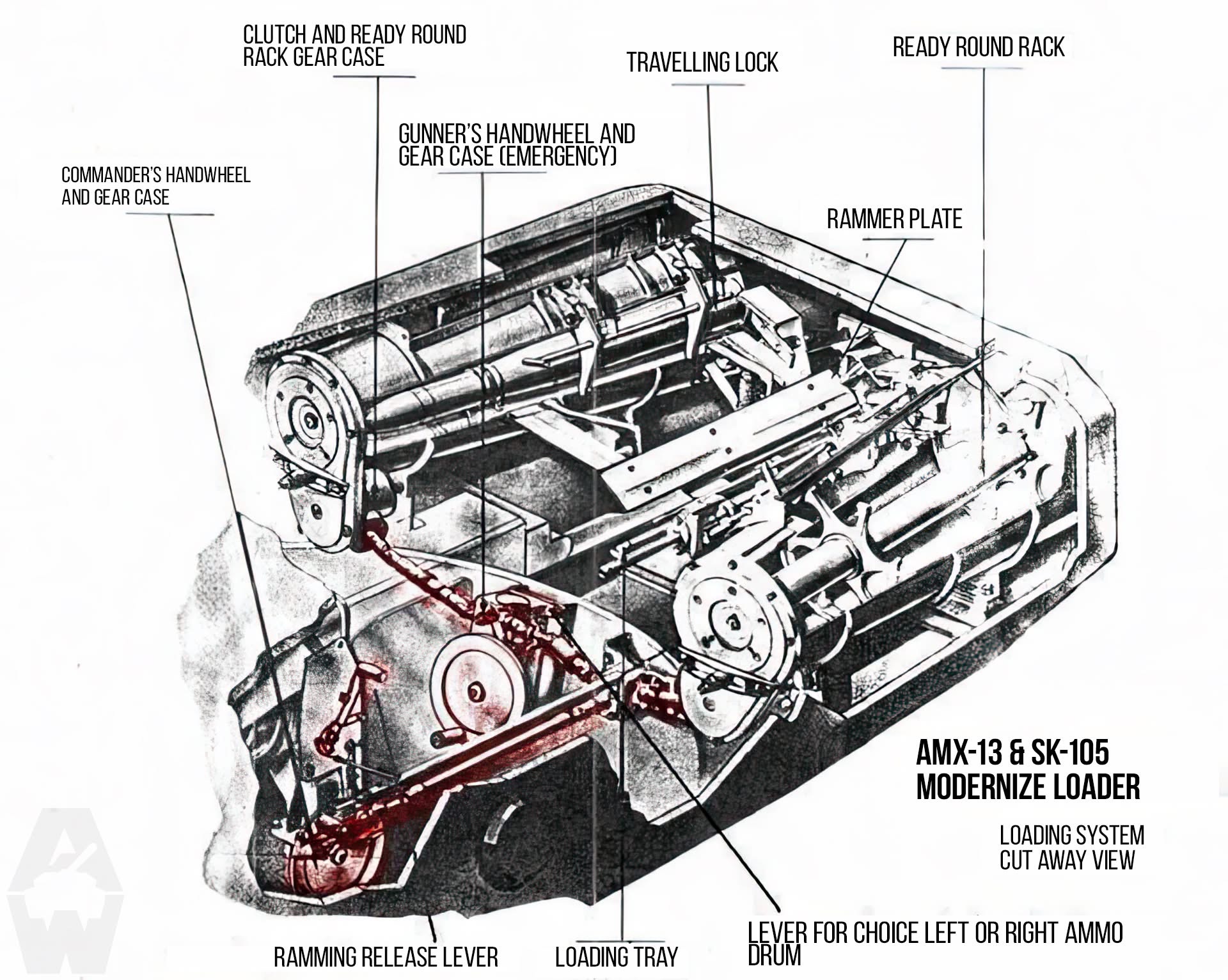

pjaro77:
Docela bych si uměl představit takovou úpravu třeba oněch skladovaných lehkých tanků SK-105 Kürassier. Má kanón ráže 105 mm a hlavně nabíjecí automat (dva bubnové zásobníky po šesti nábojích). Je lehoučký a jako bezosádkové vozidlo ideální.
Re: Nasadenie obrnenej techniky a hrozba dronov
SK-105 Kürassier,ten by se dal skvele predelat na roboticky tank.
S rucnim nabijenim nikdy.
Příspěvky: 18425
HONZIK11 píše: 30/7/2025, 15:57 SK-105 Kürassier,ten by se dal skvele predelat na roboticky tank. S rucnim nabijenim nikdy.
Však má nabíjecí automat, nebo co to je.

Rase píše: 30/7/2025, 17:09
Ano SK-105 má rotační zásobník na 12 nábojů ráže 105 mm. U maximální kadence dokáže tento zásobník vystřílet nějak do minuty, pokud si to pamatuji dobře. Pak se musí ručně nabít, což je kritický moment a je lepší jej provádět mimo dotyk na frontě.

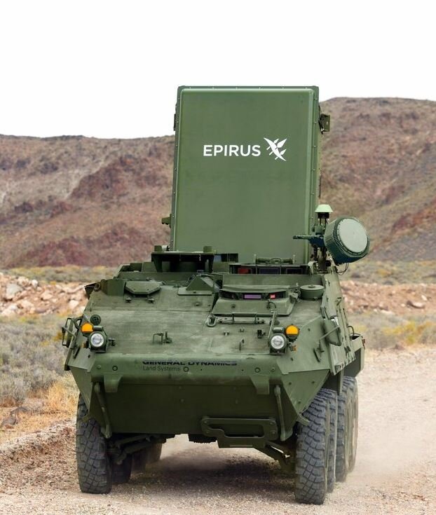

Příspěvky: 18425
Vysokovýkonné mikrovlny proti dronům
Koncem srpna 2025 bylo během testu organizovaného společností Epirus na základně Indiana National Guard v Camp Atterbury během několika sekund zničeno 49 kvadrokoptér. Systém Leonidas, vyvinutý kalifornskou společností pro program IFPC-HPM (Indirect Fire Protection Capability-High-Power Microwave) americké armády, použil vysoce výkonné elektromagnetické vlny k současnému vyřazení palubní elektroniky všech dronů. Cvičení se konalo za přítomnosti představitelů americké armády i zahraničních delegací a novinářů. Drony se po ztrátě řídicích systémů zřítily na nedaleké pole, což potvrdilo schopnost systému neutralizovat hrozbu více dronů. Test se konal v kontextu rostoucího zájmu o nekinetické technologie určené k boji proti rojům dronů, které jsou dnes považovány za jednu z nejzávažnějších výzev pro vojenskou i civilní bezpečnost. Takové roje mohou přetížit stávající obranu, zaútočit na základny, kritickou infrastrukturu nebo citlivá místa a zpochybnit tradiční přístupy k protivzdušné obraně. Leonidas funguje na základě technologie řízené energie, která využívá vysokovýkonné mikrovlny. Na rozdíl od rušení, které nemůže ovlivnit autonomní drony nebo drony propojené optickými vlákny, nebo laserů, které vyžadují přesné zaměření každé jednotlivé platformy, Leonidas pokrývá širší oblast a může jedním "výstřelem" zneškodnit více cílů. To snižuje náklady na zachycení ve srovnání s kinetickými systémy, které při každém zásahu spotřebovávají rakety nebo munici.
https://www.armyweb.cz/clanek/leonidas- ... roti-rojum
