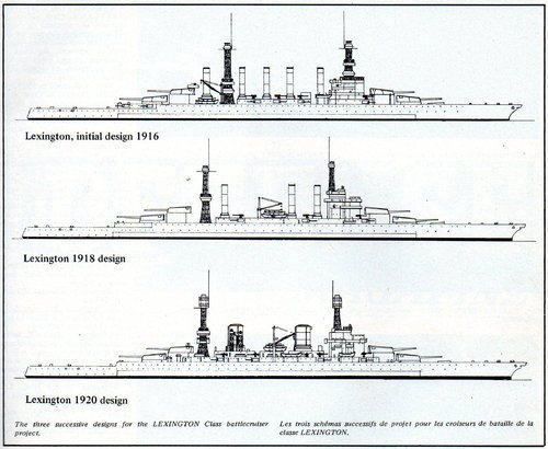

V roce 1916 se třída LEXINGTON opět objevila před schvalovací komisí v rámci námořního zákona z toho roku. Kromě bitevních křižníků byly součástí tohoto návrhu i bitevní lodě třídy SOUTH DAKOTA, jejichž stavba se neustále odkládala ve prospěch doprovodných lodí a protiponorkových plavidel. Během tohoto zpoždění byla třída křižníků několikrát přepracovaná. Původní projekt počítal s výzbrojí shromážděnou do čtyř věží s děly ráže 356 mm v super pozici v ose lodi, přičemž spodní věž měla mít tři hlavně, vrchní dvě. Rozpoznávacím znakem pak mělo být hned sedm vysokých štíhlých komínů rozmístěných ve středu lodi jako na hrací kostce s hodnotou čísla pět a po dalším jednom v ose směrem k přídi a k zádi. Střední dělostřelectvo mělo zastupovat 18 děl ráže 127 mm v bočních kasematách.
Pro dosažení požadované rychlosti 35 uzlů (65 km/h) byl trup extrémně dlouhý a měl být až 266,4 m dlouhý při šířce 32,1 m a ponoru 9,4 m. Výtlak standardní by byl 44.200 tun a plný 45.354 tun. Rozměry by se tak jednalo o plavidlo srovnatelné s pozdější britskou třídou ADMIRAL, z které ale nakonec byla postavená jen jedna jednotka a to HOOD, který se na dlouhá desetiletí stal největším válečným plavidlem všech dob. Pro dosažení takové rychlosti při tak velkém výtlaku bylo nutno, aby byla instalována velice výkonná pohonná jednotka.
Požadavky na výkony lodi byli ale opravdu velice náročné a velkou výzvou pro konstrukční týmy. Najít optimální řešení pro extrémní rychlost, údernou sílu a pancéřovou ochranu nutilo týmy neustále měnit projekt. Je potřeba si uvědomit, že rychlost 35 uzlů byla dosažitelná pro torpédoborce, ale pro bitevní lodi to vyžadovalo mnoho úprav, testů a kompromisů. Proto se muselo počítat s dlouhým trupem, do kterého se mělo vejít 24 kotlů a výkon pohonné jednotky měl být úctyhodných 180.000 koňských sil. U dlouhého trupu je pak problém, jaká bude jeho pevnost na rozbouřeném moři. Například třída INVINCIBLE měla při své délce tak slabou kostru trupu, že její dvojité dno se deformovalo. V případě britských bitevních křižníků třídy RENOWN museli tato plavidla po testech na moři ihned poslat do suchého doku, protože konstrukce trupu trpěla i při střelbě předních děl. V případě lehkých bitevních křižníků COURAGEOUS musela být tato loď po silné vichřici poslána rovněž do suchého doku, protože řada plátů byla tak zdeformována, že musely být odstraněny a nahrazeny.
Umístění 24 kotlů konstruktéři řešili tak, že polovinu z nich umístí na středovou osu lodi v samostatných pancéřových boxech. Tím klesl požadavek na pancéřový boční pás, který by se jinak musel táhnout výše k hlavní palubě. Co se vlastní pevnosti trupu v závislosti na jeho délce týče, tak konstruktéři standardně předpokládali vliv namáhání způsobené vlnou o délce lodi s poměrem výšky k délce 1:20. Konstruktér Robinson našel pro třídu LEXINGTON rozumnější poměr 1:26, který sliboval nemalé úspory hmotnosti při nízkém riziku poškození trupu. Jedním z návrhu C&R bylo, že by se boční pancéřový pás mohl použít jako nosník při stavbě trupu, což mělo generovat další úspory hmotnosti. Tento návrh ale byl považován za příliš radikální. Sice by to přineslo výrazné zvýšení tuhosti trupu, ale praktická stránka věci byla proti tomu. Dalším návrhem bylo ponechat přední část trupu nechráněnou, tak to bylo řešeno například na amerických válečných lodích stavěných před Druhou světovou válkou a během ní. Další z možností zvýšení tuhosti trupu bylo použití pancéřové paluby po celé délce lodi, případně kombinací tří pancéřových palub. Nakonec bylo rozhodnuto zvolit variantu protažení podélných přepážek až na úroveň dna lodi. Požadavky na pevnost trupu nakonec vedli ke zvýšení výtlaku na 33.000 tun při délce trupu 259,1 m. Aby byl zajištěný dostatečný prostor pro rozměrnou a výkonnou pohonnou jednotku, bylo potřeba barbety děl umístit více ke koncům lodi a polovinu kotlů umístit nad pancéřovou palubu do samostatných pancéřovaných boxů.
STAVBA
Plány na zahájení stavby byly v roce 1917 opět pozastaveny. Hlavním důvodem byla německá neomezená ponorková válka, která kladla velký důraz na stavbu menších jednotek, které měli doprovázet transporty přes Atlantik a být schopné vést protiponorkový boj. Tím vznikl čas pro další revizi projektu, a to především na základě britských zkušeností z bitvy u Jutska z přelomu května a června 1916. Rychlost, s jakou šly ke dnu tři britské bitevní křižníky na Američany zapůsobila, ale vzali si z toho chybné poučení. Rozhodli se totiž nahradit původně plánovaná děla ráže 356 mm za větší ráži 406 mm. Aby toho bylo docíleno, musel se snížit celkový počet děl z deseti na osm. Počet středních děl rovněž poklesl na čtrnáct. Dalším důvodem ve změně výzbroje byl fakt, že Britové zahájili stavbu svých bitevních křižníků třídy ADMIRAL (HMS HOOD), vyzbrojených děly ráže 381 mm. Aby loď při plánovaných rozměrech mohla pojmout větší výzbroj a rozumnou pancéřovou ochranu, byla tomu obětována rychlost, kde se nyní uvažovalo o rychlosti mezi 33/35 uzly. Počet kotlů poklesl o čtyři na 20 i když novějšího typu, což také umožnilo snížení počtu komínů na pět. Jeden z nich se nacházel v ose lodi za předním můstkem a další dva vždy vedle sebe.
V roce 1918 se mohl americký námořní štáb ve Velké Británii seznámit se stavbou lodi HMS HOOD a byli ohromeni. HOOD měl nést nejen silnou výzbroj v podobě osmi děl ráže 381 mm, ale po zkušenostech u bitvy u Jutska byla pancéřová ochrana posílená o dalších 5000 tun a v některých částech lodi tak byla na úrovni bitevních lodí. Britové tak de facto vytvořili první rychlou bitevní loď, které opět známe především z námořních bojů Druhé světové války. Americký štáb tak požadoval, aby USA vyvinuly podobné plavidlo. Dne 8. dubna 1918 bylo konstrukčnímu oddělení nařízeno naplánovat plavidlo, které by v sobě kombinovalo prvky bitevního křižníku a bitevní lodi s co nejsilnější výzbrojí, pancéřovou ochranou a rychlostí. Výběr hlavní výzbroje byl ponechán s ohledem na plánovanou stavbu bitevních lodí třídy SOUTH DAKOTA (1920 – 1923, zrušeno) s jejich děly ráže 406 mm. Pancéřová ochrana byla redukována o 10 % a ponechat tzv. měkkou přední část lodi. Požadavek na rychlost byl snížen na nejméně 30 uzlů.
Královské námořnictvo dočasně svému americkému spojenci zapůjčilo mladého nadaného konstruktéra Stanleyho Goodalla, aby jim pomohl s konstrukci moderního bitevního křižníku. Goodall s sebou do USA přivezli i detailní zprávu z bitvy u Jutska. Pod patronací C&R navrhl Goodall řadu změn, mezi které patřil například skloněný pancíř, přidání čtyř nadhladinových torpédometů (podhladinové ve stejném počtu již v projektu byli). Mezi další změny bylo rozšíření trupu, aby bylo možné instalovat účinnější protitorpédovkou obšívku a také úprava vertikálního pancéřového pásu na 7 palců (180 mm). Další vylepšení v konstrukci kotlů umožnilo snížení jejich počtu na 16 ks. Všechny nyní mohly být umístěné pod pancéřovou palubu a stačily jen dva komíny k odvodu spalin. Nicméně díky těmto změnám došlo ke zvětšení výtlaku na 43.500 tun.
Dne 3. června 1918 byly radě předložené čtyři verze návrhu s tím, že pancéřová ochrana byla doporučená jen proti dělům do ráže 6“ (152 mm). Nicméně Rada všechny změny odmítla z důvodu, že takový to typ plavidla by všechny doposud postavené americké dreadnoughty odsoudila k rychlému zastarávání stejně, jako to bylo v roce 1906 v případě britského HMS Dreadnought, který rázem všechny doposud postavené řadové bitevní lodě „poslal do starého železa“. Diskusi znovu otevřel vrchní velitel americké flotily v Atlantiku a Evropě William S.Simson, který Radě vysvětlil, že revoluci ve stavbě, kterou se Rada snažila zastavit, již v Britínii probíhá v podobě lodi HOOD. Debata se tedy vedla dál až nakonec ze čtyř předložených návrhů byl vybrán ten, který nesl označení B3.

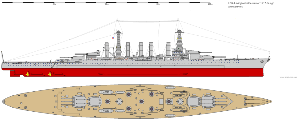

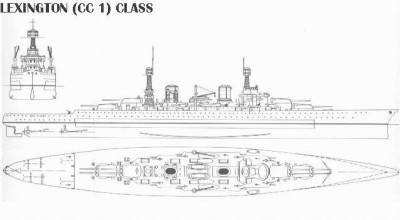

Finální verze počítala s plavidlem o délce 266,4 m, šířce 32,1 m a ponoru 9,4 m. Standardní výtlak 43.500 tun a při plném zatížení by výtlak stoupl na 45.354 tun. Pro dosažení nízkého odporu trupu vůči vodě byla použitá tzv. Taylorová příď, která odpor vody snižovala v průměru o 6%. I při rychlosti 25 uzlů loď vykazovala dostatečnou pevnost.
Na tu dobu obrovská pohonná jednotka byla ve finále složená za 16 kotlů a dávala celkový výkon 180.000 koňských sil, kde 45.000 k výkonu bylo přeneseno na každou ze čtyř hřídelí. Pohon zajišťovaly čtyři turbogenerátory a každá hřídel byla spojená se dvěma hnacími motory, pracujícími v tandemu. Rychlost byla počítána 34 uzlů. Turbíny mohly běžet při jakýchkoliv otáčkách bez ohledu na otáčky lodního šroubu, což bylo úsporné z hlediska spotřeby paliva a životnosti. Stroje také šlo účelněji ve strojovně rozdělit, což snižovalo riziko poškození v důsledku palby, či zásahu torpédem. Místo parního vedení šlo stroje propojit elektrickými kabely, což umožnilo jejich instalaci v zadnější části trupu, což snižovalo vibrace a také kratší hřídele k lodním šroubům. V případě nutnosti couvat šlo jen otočit polaritu motorů. Přestože toto řešení bylo jednoznačně krokem vpřed, tak se společnost Curtis Company pokoušela námořnictvo přesvědčit, aby své rozhodnuté změnilo. Naštěstí se námořnictvo již nenechalo zviklat, protože použití jiné pohonné jednotky by opět odstartovalo celou řadu změn a zdržení celého projektu.
Každá lodní vrtule měla průměr 4,5 m a každá ze čtyř hřídelí vrtule byla poháněná dvěma elektromotory o výkonu 22.500 k (16.800 kW), které pracovaly v tandemu. Tyto motory byly asi pětkrát větší, než doposud postavené elektromotory. Čtyři turbogenerátory General Electric poháněly každý hřídel vrtule s výkonem 47.200 k (35.200 kW). Každý ze čtyř střídavých alternátorů produkoval 40.000 kVA. Každý ze 16 vodovodních kotlů dodávalo páru pro generátory při pracovním tlaku 295 psi (2034 kPa) při teplotě 238°C. Když pak byla dvě plavidla přepracována na letadlové lodě, dokázala tato pohonná jednotka dávat výkon až 202.000 k (151.000 kW) a udělit lodi rychlost až 34,5 uzlů (63,9 km/h), čehož bylo docíleno při námořních zkouškách v roce 1928. Šest stejnosměrných turbogenerátorů o výkonu 750 kW (1010 k) bylo instalováno v horních patrech ve dvou k tomu určených prostorách. Odhadovaný dojezd byl 10.000 námořních mil (19.000 km) při ekonomické 10 uzlové rychlosti.

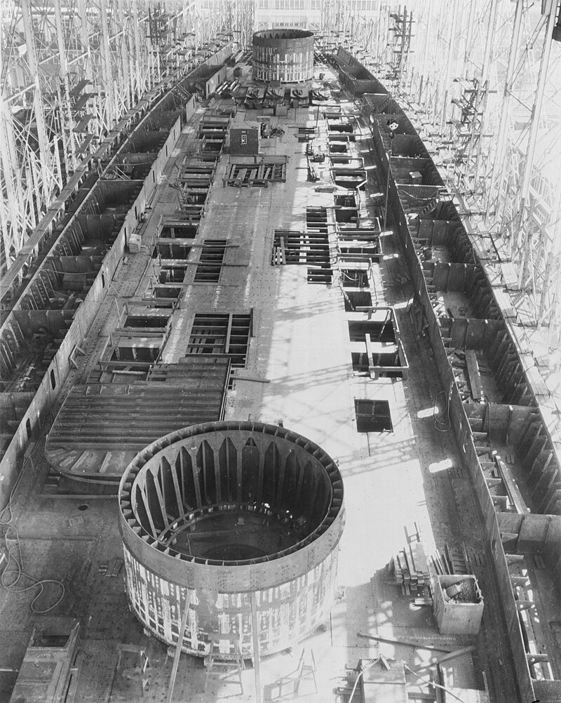

Po mnoha letech neustálých změn a odkladů konečně v letech 1920 – 1921 započala stavba všech šesti jednotek. Stavba byla rozdělená mezi několik loďařských firem jako Loděnice Fore River Quuincy ve státě Masachusetts (CC-1), Newport News Virginie (CC-2 a CC-4), New York, Camden New Jersey (CC-3) a loděnice Philadephia v Pensylvánii (CC-5 a CC-6). Nicméně v červenci roku 1920 americký ministr zahraničí Charles Evans Hughes vyzval světové námořní mocnosti k tomu, aby se v listopadu konala námořní konference ve Washingtonu D.C. Cílem bylo omezit další kolo námořních závodů, které po skončení bojů Velké války polykaly obrovské finanční prostředky, které válkou zbídačené země potřebovali investovat smysluplněji. Američané sami byli ihned od počátku připraveni obětovat právě stavěnou třídu LEXINGTON, a tak v průběhu konference si nechali zpracovat několik projektů na jejich přestavby. Jedná z verzí počítala s možností přestavby na letadlovou loď, druhá na atlantickou zaoceánskou loď. Preferovaná varianta byla přestavba na letadlovou loď, kde by se zúročili již investované finanční prostředky. Nová letadlovka by stála 27,1 milionů dolarů, zatímco přestavba by stála 22,4 milionů dolarů včetně již proinvestovaných 6,7 milionů dolarů. Úspora 5 milionů USD tak zněla lákavě. Muselo se ale nejdříve počkat, jak dopadne námořní konference a ta rozhodla ukončit rozestavěné projekty, mezi které patřila i třída LEXINGTON. Washingtonská konference umožňovala z těchto rozestavěných projektů použít dva trupy na letadlové lodě. Jelikož nejdál ve stavbě se nacházela loď LEXINGTON a SARATOGA, bylo logicky rozhodnuto o přestavbě těchto dvou plavidel na letadlové lodě. Nicméně problém byl v tom, že Konference stanovila výtlak letadlových lodí na 27.000 tun. Bylo tedy potřeba přidat výjimku, která dala pěti námořním velmocím možnost zvýšit u těchto rozestavěných trupů po přestavbě na letadlové lodi zvýšit výtlak na 33.000 tun. Ale i tak se obě americké lodi do tohoto limitu nevešli, a tak museli zasáhnout politici a pohrát si s výkladem klauzule ve smlouvě, kde byla dodatečně zvýšená tonáž o protileteckou a protiponorkovou obranu. Skutečný odhad výtlaku LEXINGTONU z roku 1928 byl totiž 35.689 tun a u SARATOGY to bylo 35.544 tun, ačkoliv na oficiálních seznamech bylo uváděno 33.000 tun.

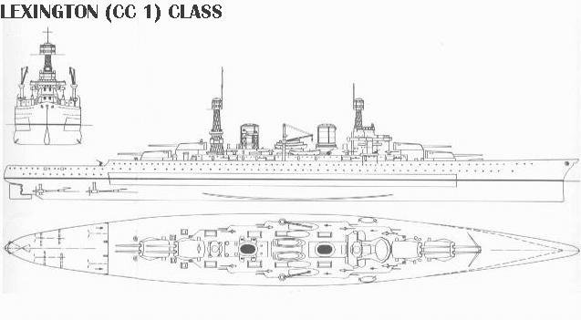

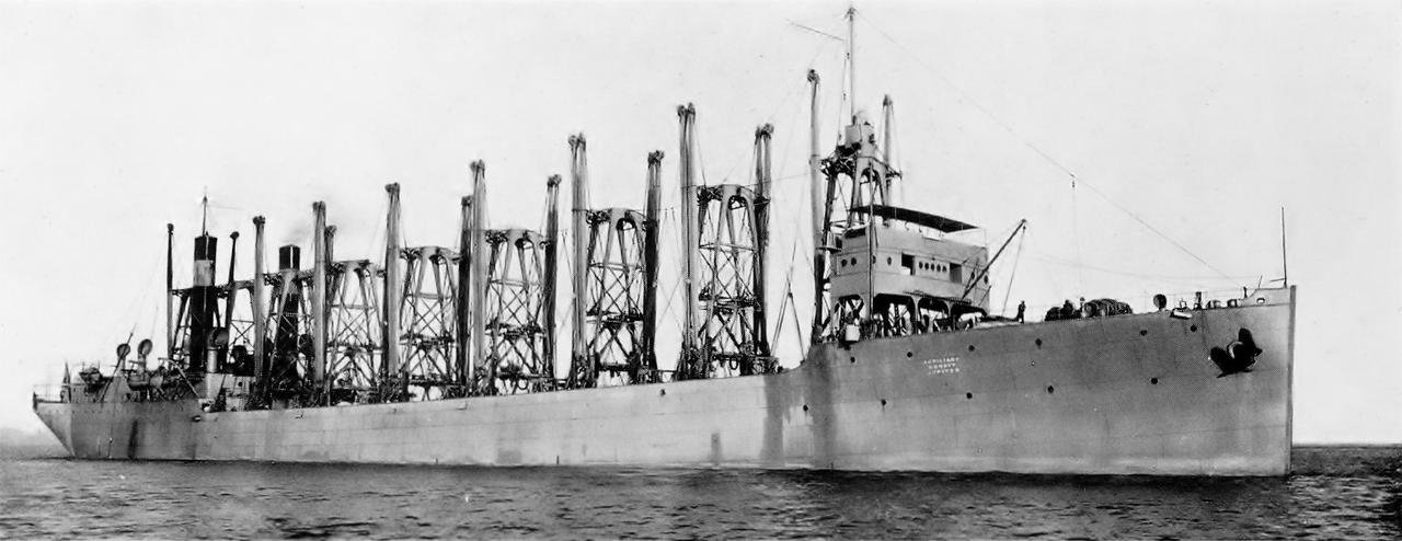

Re: USA nedokončené bitevní křižníky třídy LEXINGTON (1920 – 1921)
Uhlák Jupiter, později přestavěný na první americkou letadlovou loď Langley.Ataman píše: ↑29/7/2025, 20:03 První lodí USN s tímto pohonem pak byl:IEP.jpg?

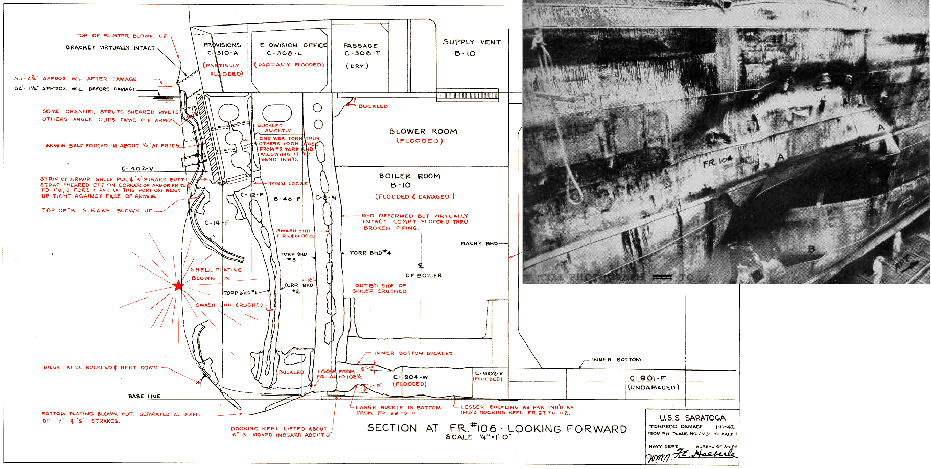

Tady je docela pěkné schéma protitorpédové ochrany BK/LL třídy Lexington se znázorněním rozsahu škod, které utrpěla Saratoga během svého prvního torpédování japonskou ponorkou dne 11. ledna 1942:

Jednalo se o torpédo vypálené japonskou ponorkou I-16. Útok způsobil značné škody, včetně zaplavení tří požárních místností a poškození pohonného systému lodi. Jak Raiden dodal nákres, tak je to fatální poškození dobře vidět. Výbuch rozerval boční obšívku, silně poškodil protitorpédové přepážky a zdá se, že částečně šla energie výbuchu i do dna lodi. Při vlastní explozi zahynulo šest námořníků.
