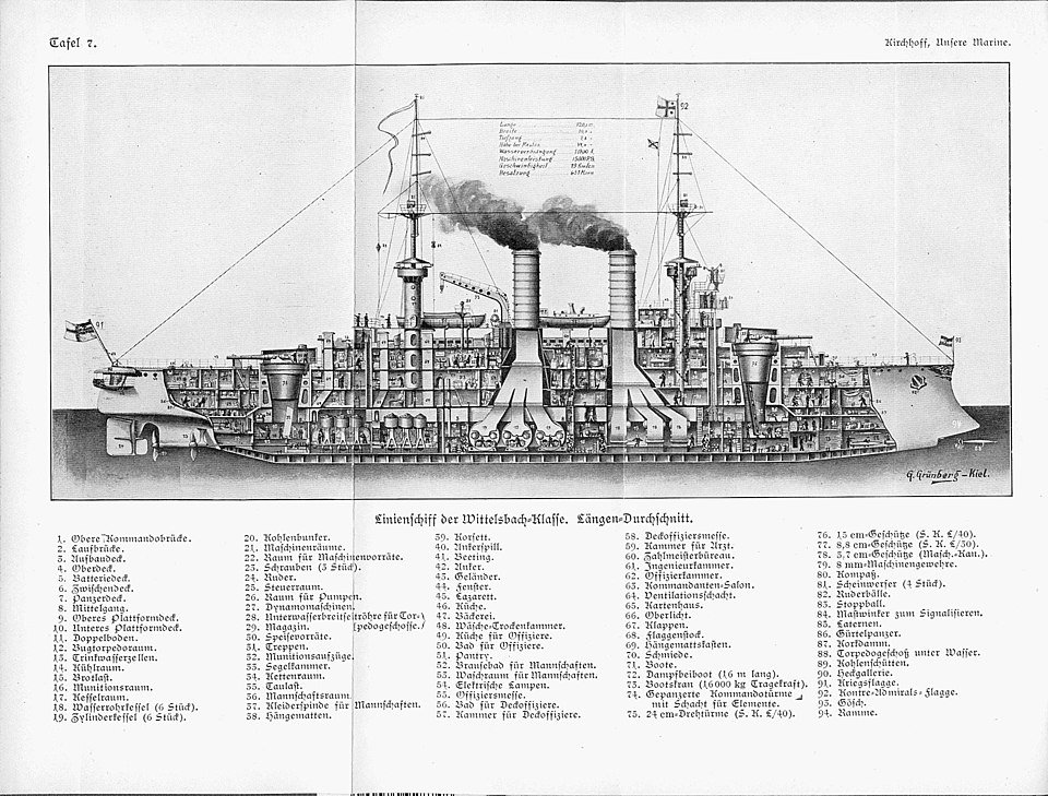

KONSTRUKCE
Oproti třídě KAISER FRIEDRICH III se kromě navýšení ráže hlavních děl dále uvažovalo o nahrazení čtyř kasematových děl střední ráže za dvojici děl ráže 210 mm, které by byly namontované na věžích hlavní ráže. Něco podobného řešili například v USA u třídy VIRGINIA. Němečtí konstruktéři také sledovali snížení rozsahu pancéřové ochrany a zvýšení maximální rychlosti o 0,75 uzlů (1,4 km/h). Nakonec nedošlo ani k instalaci 203 mm děl, ani k oslabení pancíře. V prvním případě to mohlo být i způsobeno pod dojmem výsledku námořní bitvy mezi Japonskem a Čínou z roku 1864 na řece Ja-lu. Prakticky všechny námořní velmoci si z této bitvy vybrali jako hlavní úspěch japonských lodí velký počet děl střední ráže a jejich vysoká kadence. Zřejmě i z tohoto důvodu tak u třídy WITTELSBACH zůstal počet hlavní střední ráže 150 mm ve stejném počtu jako u předchozí třídy. Co se pancéřování týče, tak díky použití cementovaného pancíře Krupp bylo možno snížit tloušťku plátů, aniž by to snižovalo odolnost lodi proti nepřátelské palbě. Úspora hmotnosti spolu se zvýšením výkonu pohonné jednotky o 5% umožnilo zvýšit maximální rychlost o 0,5 uzlu (0,93 km/h). Lehčí typ cementovaného pancíře Krupp umožnil komplexnější rozložení pancéřového pásu, což zlepšilo odolnost této třídy. Vnějším rozpoznávacím prvkem oproti třídě KAISER FRIEDRICH III byla paluba, která byla u starší třídy na zádi zkrácená a snížená.
Lodě této třídy měly trup o délce 126,8 m (na vodorysce 125,2 m), šířce 22,8 m a ponor 7,95 m. Standardní výtlak byl 11.774 t a plný 12.798 t. Trup byl členěn příčnými a podélnými příčkami a spojen nýtováním. Rozdělen byl na 14 vodotěsných oddílů a měl dvojité dno, které se táhlo v rozsahu 70 % z celkové délky lodi.
Loď poháněly tři trojčinné expanzní parní stroje o celkovém výkonu 10.297 kW, 14.000 koňských sil (některé zdroje uvádějí 15.000 k) pro které vyrábělo páru 6 vodotrubních kotlů + šest žárotrubných kotlů. Nicméně složení pohonné jednotky se loď o loď lišila. WETTIN a MECKLENBURG měly šest kotlů sytému Thornycroft spolu se šesti příčnými válcovými kotli. Výkon pohonné jednotky byl přenášen na tři lodní vrtule, přičemž vnější měli průměr 4,8m a vnitřní 4,5m. Řízení bylo prováděno jedním velkým kormidlem. Pohonná jednotka byla konstruovaná pro rychlost 18 uzlů (33,3 km/h) a dojezd 5.000 námořních mil (9300 km) při ekonomické 10 uzlové rychlosti. Během testovacích plaveb bylo docíleno různých výkonů pohonných jednotek a rychlostí. SCHWABEN byla nejpomalejší (16,9 uzlů, 31,3 km/h), zatímco WETTIN mírně překročila svou konstrukční rychlost (18,1 uzlů, 33,5 km/h). Vezená zásoba paliva v podobě uhlí byla 650 tun, ale v případě potřeby šlo tuto kapacitu ztrojnásobit na 1800 tun, přičemž se využívali další prostory mimo uhelných bunkrů. Elektrickou energii dodávala čtyři generátory, z nichž každý produkoval 230 kW při napětí 74 V. WITTELSBACH měl generátory dimenzované na 248 kW.
Posádka čítala 33 důstojníků a 650 námořníků a členů posádky. V případě vlajkového plavidla byla posádka doplněná ještě o dalších 13 důstojníků a 66 mužů. V případě, že byla loď použitá jako druhá velitelská, tak k běžné posádce nastupovalo ještě 9 důstojníků a 44 mužů. Pro přepravu mužstva na souš a pro další potřeby byla každá loď vybavená celou řadou člunů včetně dvojice hlídkových, dvou kutrů, jedné pinasi a dalších.
Německé námořnictvo považovalo tyto lodě za velice obratné a snadné na manévrování. Při maximálním natočení kormidla vlevo či vpravo docházelo k náklonu lodi o 9° a ztrátě rychlosti o 60 %. Na druhou stranu ale při velké rychlosti trpěli silnými vibracemi, zejména na zádi, což mohlo snižovat přesnost palby. Měly také mokré přídě, a to i na mírném moři, přestože přední dělová věž hlavní ráže byla na vyvýšené nástavbě, pod kterou byla dvojice děl střední ráže. Zalévání přídě mořskou vodou bylo zčásti způsobeno setrváním konstrukčního prvku v podobě příďového klounu. To ostatně bylo typické pro většinu lodí té doby, a to díky výsledkům v námořní bitvě u Visu mezi námořnictvem Rakouského císařství a Itálie, kde dominovali rakouské lodě, které nepřátelská plavidla poslala do studeného mořského hrobu právě taranováním/klounem.

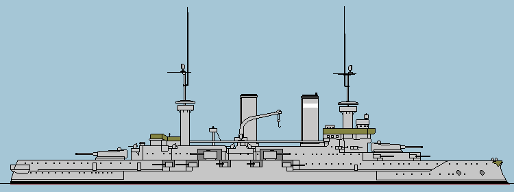

TTD _ bitevní lodě třídy WITTELSBACH
* Délka: 126,8 m (125,2 m na úrovní vodní hladiny)
* Šířka: 22,8 m
* Ponor: 7,95 m
* Výtlak standardní: 11.774 t (výtlak maximální 12.798 t)
* Výzbroj: 4x240 mm (2xII), 18x150 mm (18xI), 12x88 mm (12xI), 6x Torpédomet 450 mm
* Pancéř paluba: 50 mm
* Pancéř boky: 100 - 225 mm + 100 mm teakového dřeva
* Pancéř dělostřelecká věž: 250 mm
* Pancéř velitelská věž: 250 mm
* Výkon strojů: 10.297 kW, 14.000 koňských sil
* Rychlost: 18,0 uzlů (33,3 km/h)
* Posádka: 33 důstojníků, 650 mužů
