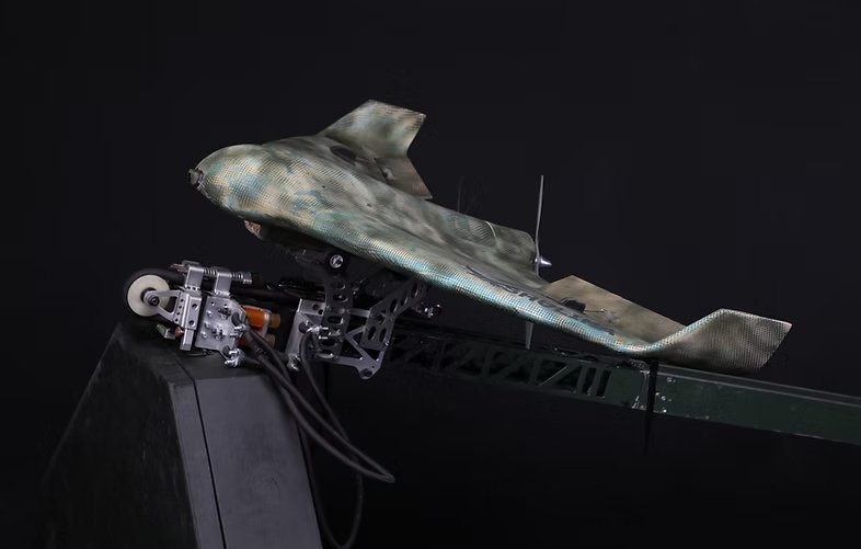

Proti dronům s optickým vláknem jsou účinné takzvané metače sítí. Systém je jednoduchý - malý metač na dron vystřelí síť s účinností až na třicet metrů.
K nejrozšířenějším stíhačům šáhidů patří ukrajinský projekt „Shulika“, druhým je nejmenovaný americký projekt s výrobou na Ukrajině.
https://www.novinky.cz/clanek/domaci-pr ... u-40527812
Ukrajinské stíhačky bezpilotních letounů mění pravidla hry
Ukrajinské stíhací drony zničily více než 2 000 ruských bezpilotních vzdušných prostředků (UAV), včetně nejméně 17 Shahedů, v rámci iniciativy "Dronopad".
Projekt, který byl zahájen na jaře 2024, vybavuje jednotky v první linii modernizovanými FPV drony, vozidly, komunikačními a energetickými systémy pro mise zachycování dronů.
Iniciativa je součástí širšího úsilí o rozšíření nákladově efektivní obrany dronů napříč ukrajinskými ozbrojenými silami.
https://united24media.com/latest-news/u ... -uavs-9270
Shulika pokrývá celou frontovou linii pro boj s cíli a průzkum

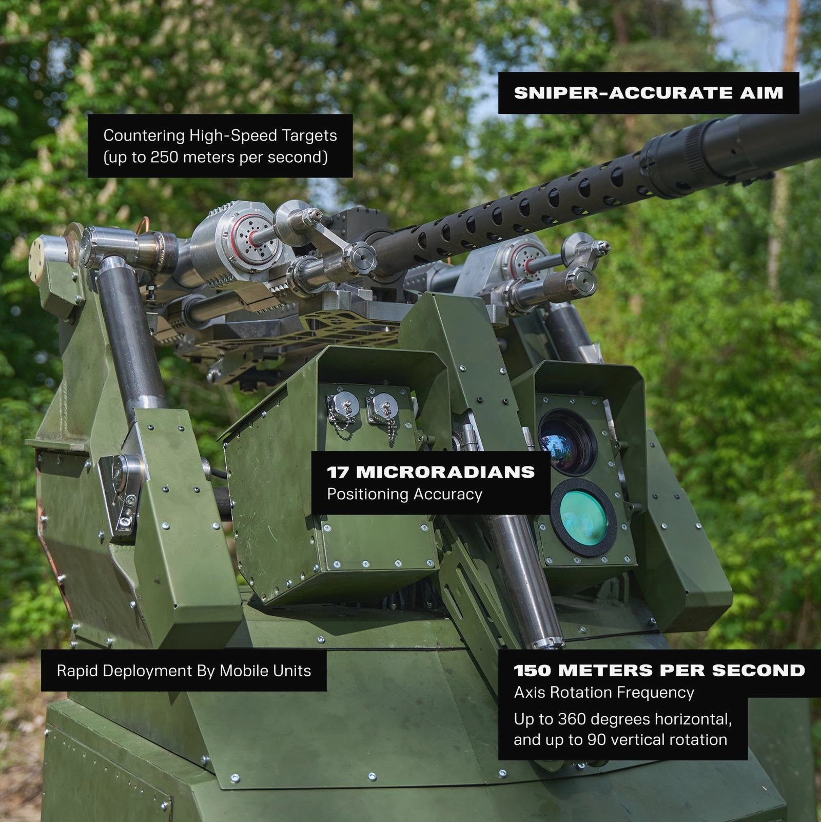

Sky Sentinel je protidronová věž s kulometem Browning M2
Sky Sentinel je pokročilá věž ukrajinské výroby, která dokáže eliminovat vzdušné hrozby s vysokou přesností.
Řízena pomocí AI, která zpracovává data.
Ukrajinci potřebují na ochranu většího města asi dvacet a více systémů Sky Sentinel.
Jak rychle a kolik jich Ukrajinci dokáží vyrobit? Běží na ně veřejná sbírka.
Sky Sentinel darovací stránka, vláda Ukrajiny.
https://u24.gov.ua/sky-sentinel
Vzhledem k intenzitě ruských útoků by je potřebovali rychle.
