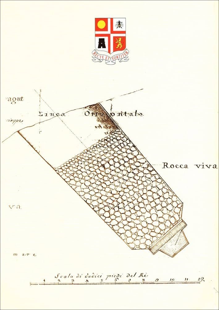

Maltské fugasy
Až zase jednou budete bloumat po pláži na Maltě, tak koukejte kam šlapete, jelikož můžete zapadnout do nezvyklé jámy - fugasy! Fugas je druh obvykle improvizované nebo provizorní ženijní munice - určením a použitím se řadí mezi ženijní miny. Zpravidla jsou vyráběny v polních podmínkách vojenskými jednotkami z lokálně dostupných materiálů. No a právě na Maltě vytvářeli fugasy Maltézští rytíři jako další prvek ochrany ostrova. Jednalo se o důmyslný kamenný minomet vytesaný přímo do skalního nábřeží. Jeho primárním účelem bylo vystřelovat na blížící se osmanské (či pirátské) lodě množství kamení. O stavbě fugas bylo rozhodnuto roku 1715 pod vlivem francouzských vojenských inženýrů. Počáteční pokusy pod vedením vojenského inženýra Mondiona však zřejmě selhaly a až v roce 1741, pod vedením Marandona, byla zbraň úspěšně zavedena. K prvnímu zkušebnímu odpalu došlo 28. září 1740. Dle historických záznamů bylo na Maltě postaveno 50 těchto fugas a dalších 14 na Gozu. Některé se zachovaly až do dnešních časů. Pokud jde o samotnou konstrukci, tak v podstatě šlo o vytesanou jámu ve nakloněného tvaru trychtýře. Ve spodní části byla uložená dřevěná bedna (impregnovaná dehtem proti vlhkosti) naplněná více než 50 kg střelného prachu. Sem vedla zápalná šňůra. Následně se vše překrylo množstvím pečlivě vyskládaných kousků kamene. Po zapálení výbušniny střelný prach explodoval a vymrštil kameny proti nepříteli. Obsluhu každé fugasy zajišťovalo až 5 mužů, kteří museli pracovat rychle a koordinovaně, aby zvládli zasáhnout nepřítele, případně i zbraň co nejrychleji připravit k dalšímu výstřelu.
