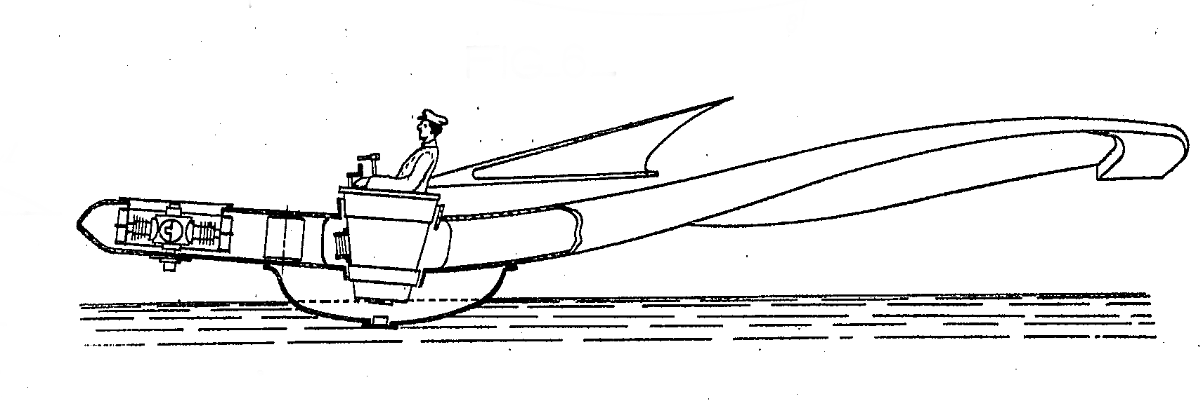

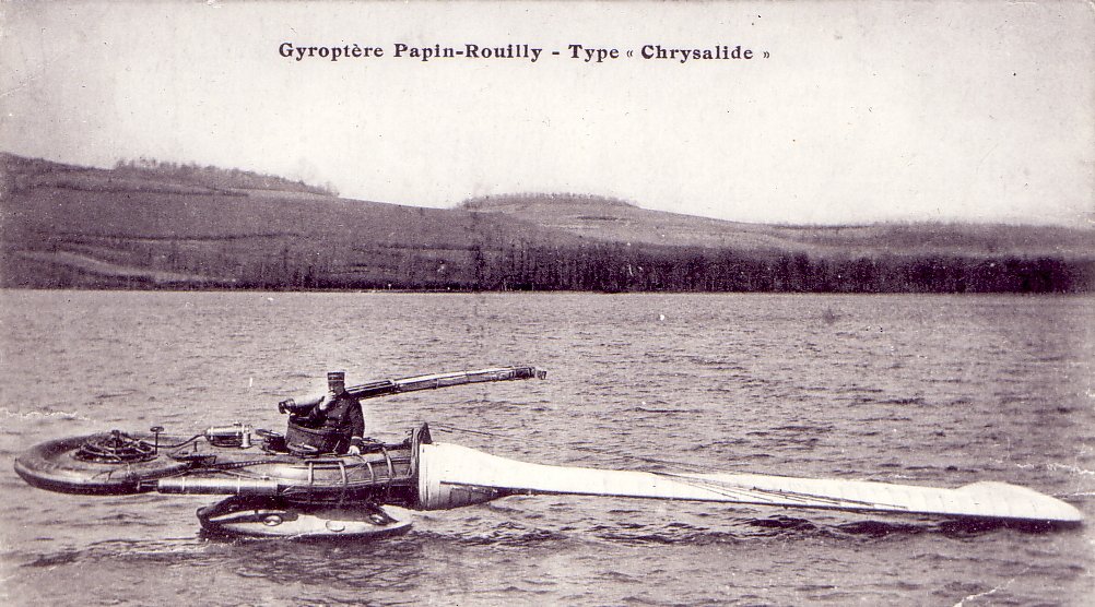

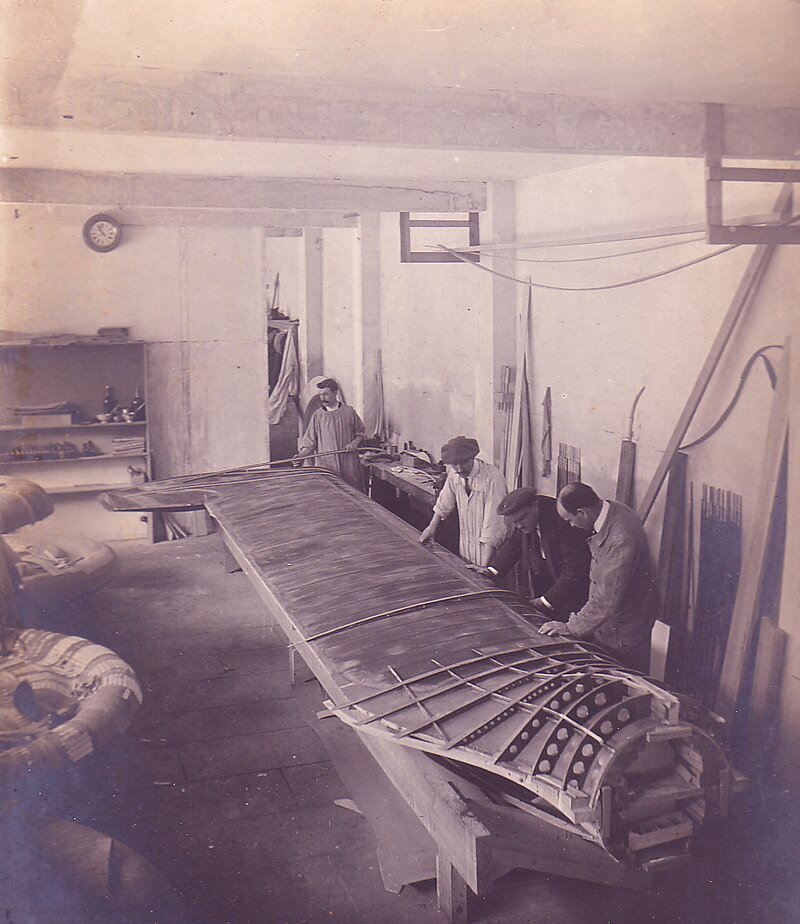

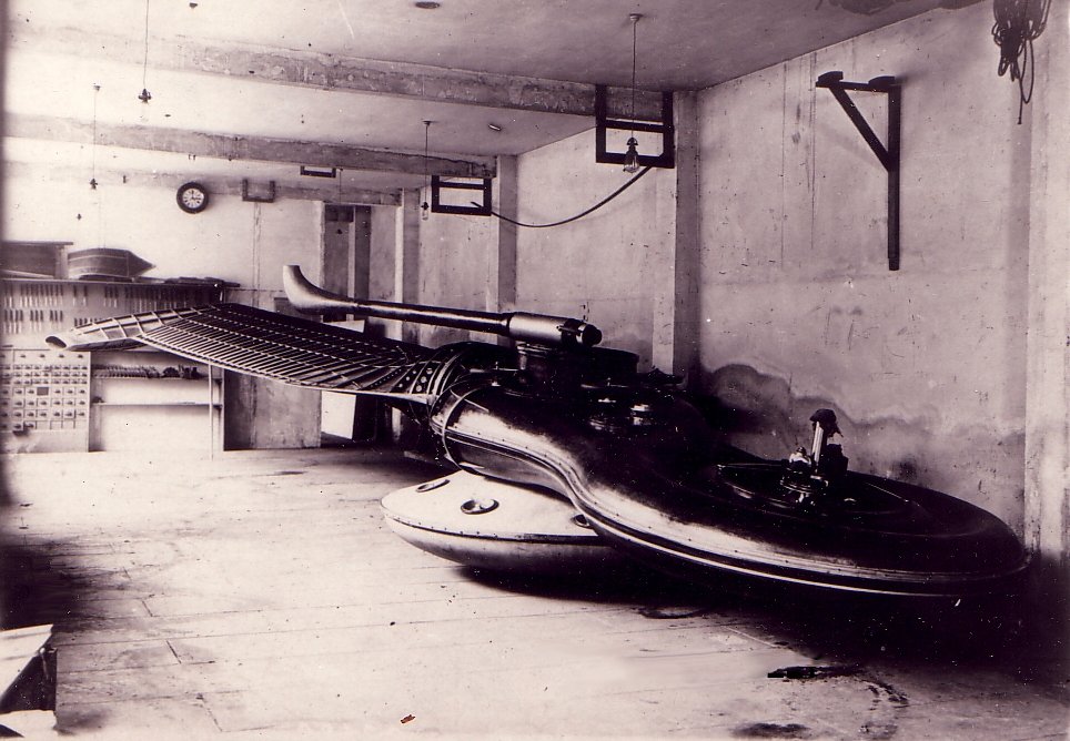

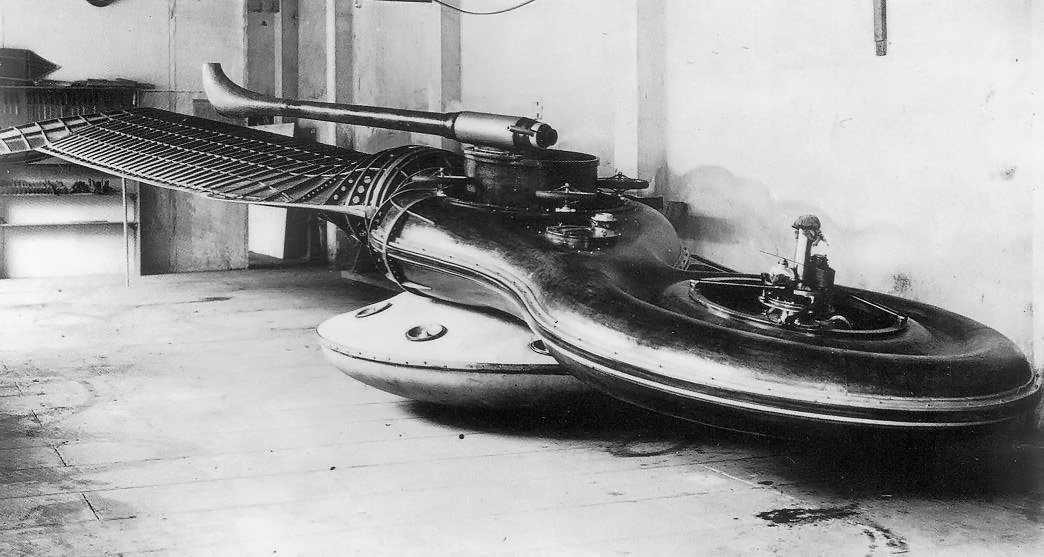

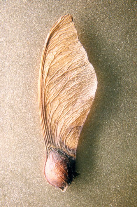

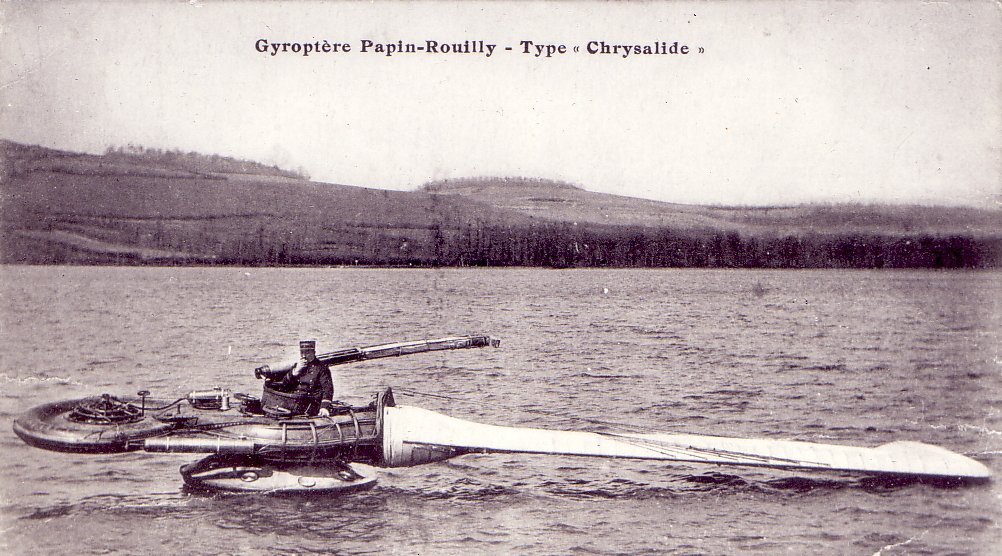

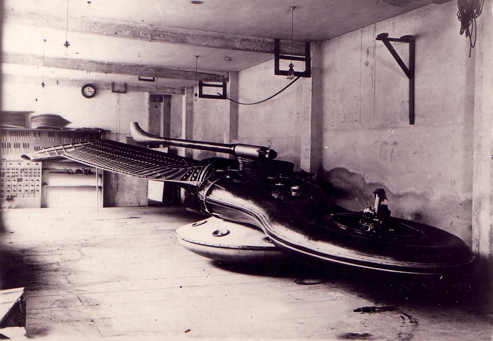

Jako malí jsme si snad všichni hráli s nažkami javoru, drobné "vrtulky" vyhazované do vzduchu se roztáčely a pomalu padaly k zemi. Tento autorotací stabilizovaný systém navíc částečně dovoluje i horizontální let. No a právě myšlenkou létat jen s jediným křídlem se před více než stoletím zabývali dva mladí francouzští inženýři Alphonse Papin a Didier Rouilly. Svůj projekt představili 14. ledna 1910 Akademii věd a dne 6. května 1911 si podali dva patenty, ve kterých byl proudící vzduch použit k pohonu. O letoun projevila zájem armáda, která financovala studie potřebné k realizaci konceptu. U prototypu z roku 1913, pojmenovaného "Chrysalide", se kolem kokpitu otáčelo křídlo s rozpětím 17 metrů. Rotační motor, 9válcový hvězdicový Rhône s výkonem 80 koní, byl umístěn na druhé straně středu otáčení procházejícího kabinou a vyvažoval křídlo jako u semínka javoru. Tento letecký motor, který se otáčel rychlostí 1 200 otáček za minutu, aktivoval ventilátor, který nasával shora vzduch a poháněl jej rychlostí 100 m/s ke špičce dutého křídla, odkud unikal oválným otvorem umístěným kolmo ke křídlu. Křídlo se následně otáčelo prouděním unikajícího vzduchu. Část vzduchu byla odváděna k aktivaci pomocné trysky, která udržovala kokpit stabilní a jejíž orientaci mohl pilot ovládat.
Gyroptéru Papin-Rouilly otiskl i časopis La Nature a v článku byl stroj popsán jako "gigantický bumerang". Obratem si o tomto nezvyklém stroji mohli přečíst i tuzemští čtenáři časopisu Vynálezy a pokroky z nakladatelství F. Šimáček - ve 20. čísle 10. ročníku v článku Pavla Beneše. Dáme si úryvek v dobové mluvě: "Gyroptera Papin a Rouilly-ho jest dlouhé těleso, jehož střed otáčení tvoří kruhová loďka pro řidiče, která zůstane nehybná. ...V hlavě aparátu je rotační motor Le Rhone devítiválcový o 30HP... Proud vzdušný je veden do křídla bumerangu a odváděn otvorem na jeho konci, kde má rychlost asi 100 metrů, za vteřinu odteče asi 7 metrů krychlových. Plocha křídla činí toliko 12 metrů čtverečných. Na fotografii schází, jak zřejmo srovnáním s obr. 3., rourovod vystupující od motoru a končící poblíž loďky. Ten jest určen k automatické regulaci karburátoru. Vzduch unikající ze skříně B do trubice proudí do zvláštního měchu, který mění svůj objem podle velikosti tlaku vzduchu a pohyb tento přenáší se páčkami na ústrojí, jímž se řídí přívod benzinu do karburátoru. Selže-li motor, padá gyroptera jako semeno sykomory".
Problém byl ale v tom, že se psal rok 1914 a právě se schylovalo k válce. Nepředvídané technické potíže a vypuknutí první světové války, které poslalo oba inženýry do armády, zdržely první test, který se mohl uskutečnit až 31. března 1915 na nádrži Cercey v Côte-d'Or. Použitý motor nebyl dostatečně výkonný a nerovnováha způsobená křídlem donutila výrobce stroj ztížit (vážil půl tuny); Po úpravě se stroj stal nestabilním a skončil potopením. Vojenská komise považovala test za neprůkazný a doporučila, aby byly další zkoušky zastaveny. Bez úspěchu pokračovali Papin a Rouilly ve svém úsilí až do roku 1936, ale marně a sponzora k další práci nenašli.
