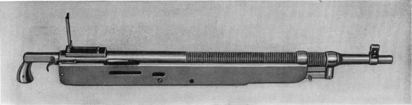

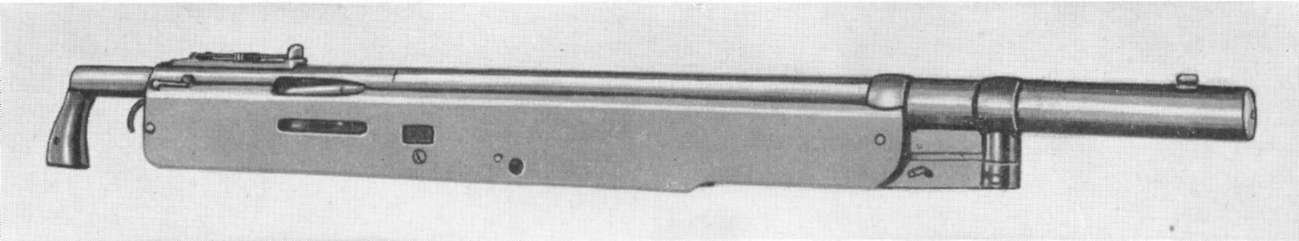

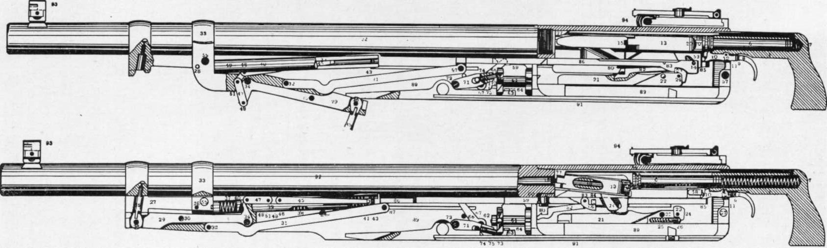

Zrod těžkého kulometu Browning vychází z příběhu, kdy fenomenální zbraňový konstruktér John Moses Browning (1855–1926) postával na trávníku střelnice a sledoval zášlehy z hlavně po výstřelu. Následně přišel s nápadem, že princip uvolněných tlaků by mohl být dostatečný pro rozpohybování provozních částí zbraně. Tento systém aplikoval na svém prototypu v roce 1889 a vyvstaly z něj další jeho dnes již kultovní vynálezy. V létě 1891 předložil firmě Colt v Hartfordu první prototyp, tehdy ještě na náboj plněný černým prachem. Browningův vzduchem chlazený kulomet fungoval na principu uzamčeného závěru s odběrem tlaku plynů z hlavně. V přední části měla hlaveň navrtaný kanálek, jenž uzavíral píst na konci jednoramenné páky. V okamžiku, kdy dno střely při výstřelu minulo plynový kanálek, vnikly spalné plyny do kanálku a udělily impulz pístu. Soustava pák přenášela pohyb na nosič závorníku, který na konci podkluzové dráhy zdvihl zadní část sklopného závorníku, a tím byl závěr odemčen a otevřen. Vzhledem k principu, na němž funkci své zbraně Browning založil, nespalitelné zbytky černého prachu snadno zanášely plynový kanálek zbraně. S nástupem polodýmných a bezdýmných prachů, plněných do moderních nábojů, byl problém vyřešen.
Byť jeho kulomet Colt-Browning M1895 působil velice moderním, jednoduchým, kompaktním dojmem, při střelbě sestava páky s pístem "vyskakovala" ve spodní části skoro na 25 cm z těla kulometu. Kvůli tomuto kývavému pohybu, nutnosti ponechání volného místa pod samotnou zbraní a údajných historek vojáků o vyhrabávání důlků v zemi získal přezdívku "potato digger" (vykopávač brambor). Byť v té době americká armáda (US Army) spoléhala na zastaralé několikahlavňové gatlingy, hlavním průkopníkem browningů se tak paradoxně stalo námořnictvo (US Navy). Ve službách Mariňáků prošly tyto kulomety prvním bojovým křtem v červnu 1898 v zátoce Guantanámo během španělsko-americké války. Následovaly boje proti domorodým povstalcům na Filipínách v letech 1899–1901 a kulomety byly také použity během boxerského povstání v Číně v roce 1900. Byly jimi vyzbrojeny oddíly generála Johna Pershinga, vyslané během roku 1912 proti Pancho Villovi. Právě během svého nasazení v Číně si kulomet Colt-Browning získal obrovský respekt a obdiv jak u nepřátel, tak u spolubojovníků. Mezinárodní intervence se účastnily vojenské oddíly hned několika mocností. Jak nová zbraň vešla v obecné povědomí, rázem přicházely objednávky z celého světa a to hned v mnoha rozličných rážích. Americká námořní pěchota používala Colt-Browning M1895 v ráži 6 mm Lee Navy, Španělé si jej objednali v úpravě pro náboj 7×57 mm Mauser, Italové 6,5×52 mm Carcano a samotná US Army je nakoupila ve dvou dalších rážích. Tato velká variabilita přestavby svědčila o skvělém konstrukčním řešení. Původní kulomet M1895 se dočkal v roce 1914 rekonstrukce na náboj .30–06 Springfield (7,62×63 mm) a nová verze dostala označení M1914 (známější však jako M1895/1914).

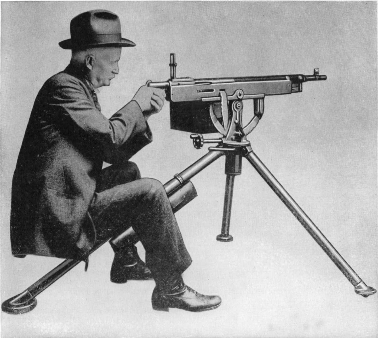

Záhy po dodání do Ruska se objevily i první problémy. Již v srpnu 1915 hlásil ředitel důstojnické školy generálmajor Filatov: "Nabít kulomet pro jednu osobu je velmi obtížné, takže musíme přiznat, že kulomet Colt je zcela nevhodný pro instalaci na letadla a obrněná vozidla. Stativ umožňuje střelbu pouze ze sedu (prvních 1 750 kusů dorazilo s takzvanou francouzskou lafetou, tedy vysokou trojnožkou se sedátkem). Kulomet nemá štít. Různorodost poruch a jejich relativně velký počet svědčí o nízké pevnosti dílů kulometu." To už ale nové zbraně zamířily na frontu. Netrvalo dlouho a generál Nikolaj Sapožnikov se zasloužil o to, aby další várky kulometů Colt přicházely z USA již s nízkou lafetou a část byla později osazena i pancéřovým štítem z 6,5 mm oceli, které armádě dodala ižorská zbrojovka.
