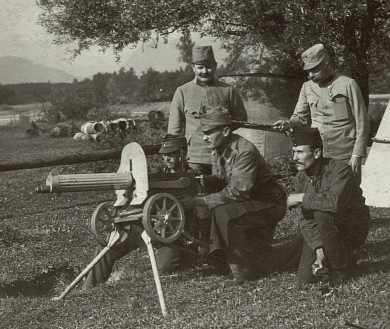

Poněkud překvapivě se legendární kulomety Maxim dostaly i do výzbroje rakousko-uherské armády. Zde na fotografiích můžeme vidět několik příkladů použití ruského kulometu Maxim M1910 ve službách c. a k. armády. Nutno poznamenat, že tyto zbraně byly komorovány na náboj 7,62 mm, tak asi nebylo zrovna jednoduché je "nakrmit" (rakousko-uherská armáda standardně používala náboj 8 mm Mannlicher). Ještě si povíme něco víc o původu tohoto ikonického kulometu. Sestrojil jej roku 1883 americko-britský vynálezce Hiram Stevens Maxim (1840-1916). Svůj prototyp předvedl pozvaným hostům v říjnu 1884. Tato palná zbraň využívala k vratnému pohybu hlavně, k nabíjení, vyhazování prázdných nábojnic a podávání nových nábojů zpětný ráz. Následujícího roku ji zdokonalil a k pohonu využil zákluzu hlavně. Vznikla tak první rychlopalná zbraň s plně automatickým mechanismem. Již roce 1887 objednala britská armáda první sériové kulomety a brzy prokázaly svůj nesmírný účinek (fyzický i psychologický) na nepřítele. Právě od Angličanů zakoupilo roku 1897 první kulomety Maxim i Carské Rusko. Po úspěších této zbraně v bojích rusko-japonské války (1904–1905) došlo k zakoupení výrobní licence. Kulomet byl vyráběn v Tule jako model 1905 a v průběhu výroby byl modifikován, přičemž na první pohled zaujme montáž vodního chladiče se zvlněným povrchem (pro zvýšení pevnosti). V Rusku byla používána také speciální lafeta Alexandra Sokolova, což byl jednoduchý vozík se dvěma dřevěnými kolečky. Tento model dostal název M1910 a byl vyráběn od roku 1912 tulskou zbrojovkou. Do ukončení první světové války bylo v Rusku vyrobeno 32 000 těchto kulometů (později výroba probíhala až do roku 1945).
Podunajská monarchie před válkou disponovala omezeným množstvím kulometů Maxim M1904 a Škoda M1893 (Salvator-Dormus), využívaných především v opevněních, avšak páteř její pěchotní výzbroje tvořily kulomety Schwarzlose M1907 a M1907/12 v ráži 8 mm Mannlicher. Šlo o velice zajímavou zbraň z dílny německého konstruktéra Andrease Wilhelma Schwarzlose (1867–1936). Právě od něj zakoupila počátkem roku 1905 zbrojovka OEWG ve Štýru výrobní práva na výrobu kulometu. Byť tehdy šlo o nepříliš prověřenou konstrukci, její zásadní výhodou byla především nižší výrobní náročnost i cena. Závěr kulometu Schwarzlose sestával pouze z 11 součástek, přičemž konkurenční Maxim jich měl hned 35. Kulomet Schwarzlose měl pouze jednu pružinu (vratnou), u Maxima jich bylo 14. Rozdíl v hmotnosti obou zbraní také nebyl zanedbatelný. Hmotnost německého kulometu Maxim MG 01 činila 27,5 kg oproti 19 kg u modelu Schwarzlose. Porovnání cen rovněž mluvilo dost jasně - cena jednoho kulometu Schwarzlose měla vycházet na 1000 korun, zatímco německé firmy nabízely Maxim za cenu 5000 korun za kus. Na počátku války měla rakousko-uherská armáda k dispozici okolo 4 000 kulometů Schwarzlose. Na konci válečného roku 1918 dosáhla celková produkce ve štýrské zbrojovce 52 000 kusů.

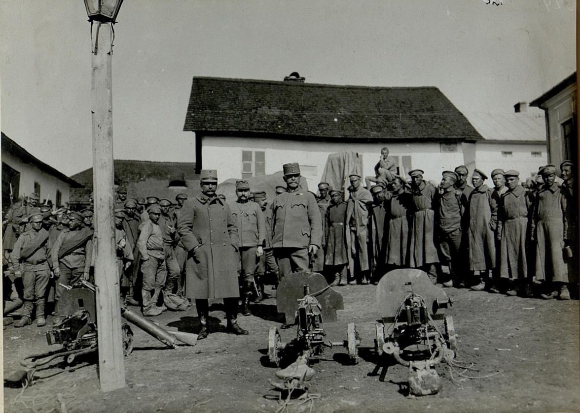

Ruští vojenští zajatci na východní frontě v obci Podhajce. Můžeme zde vidět i čerstvě ukořistěné ruské kulomety. Zaujmou rozdílné lafety, prostřední nekompletní, vpravo namontovaná rolna podavače pásů a spousta dalších detailů. Zdroj fotek Karel Kájík na FB skupině o R-U armádě.
