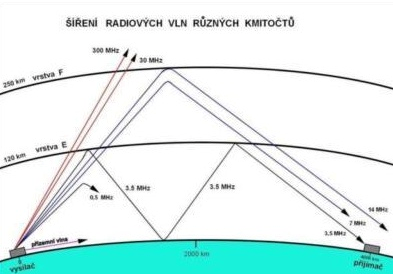

Jak je patrné z předchozího obrázků jsou jednotlivé ionosférické vrstvy v různých výškách od sebe odděleny a každá z nich má jiný vliv na šíření elektromagnetických vln. Je zde kmitočtová závislost, která způsobuje, že podle velikosti kmitočtu některé vrstvy vlny pohlcují, případně odráží nebo jimi vlny prochází. Zjednodušeně jako je znázorněno níže.
Vliv ionosférických vrstev na šíření elektromagnetických vln je dobře patrný například na rozhlasovém středovlnném vysílání. Zatímco přes den je slyšet jen pár nejbližších stanic, po západu Slunce se jejich počet rychle zvýší a po půlnoci jsou slyšet desítky stanic ze vzdáleností tisíců kilometrů. Je to způsobeno nejnižší ionosférickou vrstvou D, která pohlcuje střední vlny a dovolí jejich šíření pouze přízemní vlnou, existuje pouze přes den a její vznik je podmíněn přímým slunečním zářením. Po západu Slunce velmi rychle zaniká a umožní průchod signálu k vyšším vrstvám ionosféry, které jsou na slunečním záření méně závislé, nezanikají zcela po západu Slunce a způsobí odraz signálu na mnohem větší vzdálenost než jakou dovoluje přízemní vlna.

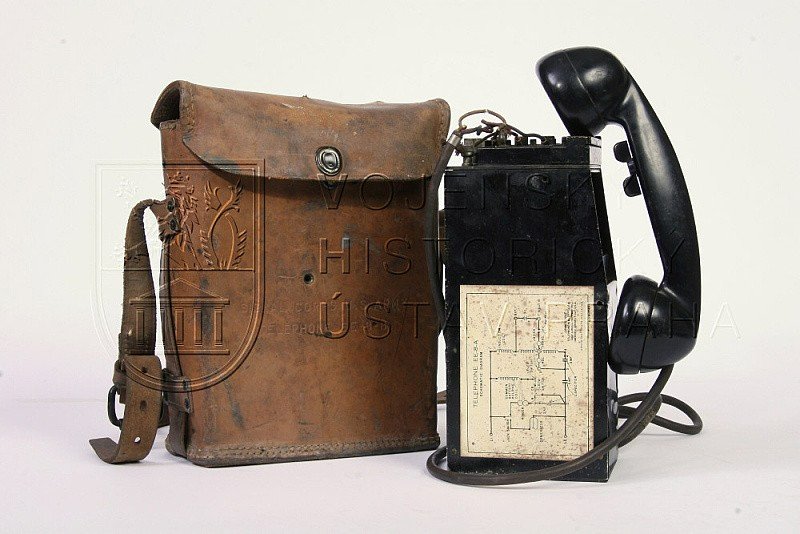

Americký polní telefon EE-8 ze sbírek VHÚ.

Na obrázku je i kožená (?) brašna. Nápis na ní začíná písmenem "Ú"... asi to nebude originál americký

Vlastimil Čech píše: ↑17/8/2024, 14:45 Na obrázku je i kožená (?) brašna. Nápis na ní začíná písmenem "Ú"... asi to nebude originál americký
To je vodoznak na obrazku, viz jeho zdroj. :razz: :rotuj:

Obávám se, že když jsem Raytheonovi vkládal článek, tak jsem opomenul uvést zdroj. Napraveno. Ano je to telefon ze sbírek VHÚ.
