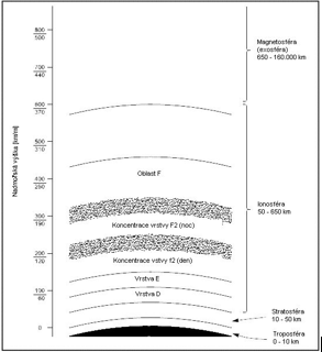

Největšího dosahu dlouhých, středních a krátkých vln je možné dosáhnout pomocí prostorového šíření, které je také nejsložitější. Spočívá v tzv. ionosférickém odrazu. Vyslaná vlna se zde nejdříve odrazí od ionosféry, potom od zemského povrchu, pak znovu od ionosféry, a nakonec dopadne do přijímací antény. S řádnou dávkou zjednodušení si to lze představit stejně jako u kulečníku, úhel dopadu rovná se úhlu odrazu. Odrazů od Země a ionosféry může být i několik, to záleží na charakteru povrchu Země, kde k tomuto odrazu dochází a stavu ionosféry. Tyto okolnosti mají vliv na útlum odrazem přenášeného signálu a prakticky určují dosažitelnou délku spojení. Tímto způsobem šíření lze dosáhnout velkých vzdáleností, za určitých okolností může takto odrážená vlna oběhnout Zeměkouli i několikrát. Vždy ale platí, že čím je menší vyzařovací úhel antény, tím delší skok signálu lze dosáhnout a tím větší je také dosah spojení za jinak stejných podmínek.
Ionosféra titulka.png (51.69 KiB) Zobrazeno 3899 x
Silně zjednodušující podoba ionosférického odrazu.
Ionosféra se nachází v nejvyšších částech atmosféry, a to hned v několika vrstvách. Nejníže se nachází vrstva D, nad ní se nachází vrstva E a nejvýše je vrstva F, která se na osvícené straně Země ještě dělí na vrstvu F1 a F2. Jednotlivé vrstvy ionosféry jsou vytvořeny z ionizovaných atomů zbytků atmosférických plynů, které se v těchto výškách ještě vyskytují. Každý atom je složen ze stejného počtu kladně nabitých protonů a záporně nabitých elektronů, za normálních okolností je tedy atom elektricky neutrální a nemá na rádiovou vlnu vliv. Zde je však vystavený náporu slunečního větru, což je proud elektronů a protonů, vysílaný Sluncem. Pokud mají takovéto částice dostatečnou energii, dokáží z atomů vyrazit elektrony a ty přestanou být elektricky neutrální, stanou se iontem a začnou rádiovou vlnu odrážet. Jakmile přestane působit sluneční vítr (Slunce zapadne za obzor), doposud volné elektrony se vrátí na své původní místo a z iontů se opět stanou elektricky neutrální atomy, které přestanou odrážet elektromagnetické záření, tento jev se nazývá rekombinace. Na tvorbě iontů se též podílí UV a rentgenové záření, které je rovněž vysíláno Sluncem.
Ionosféra.
