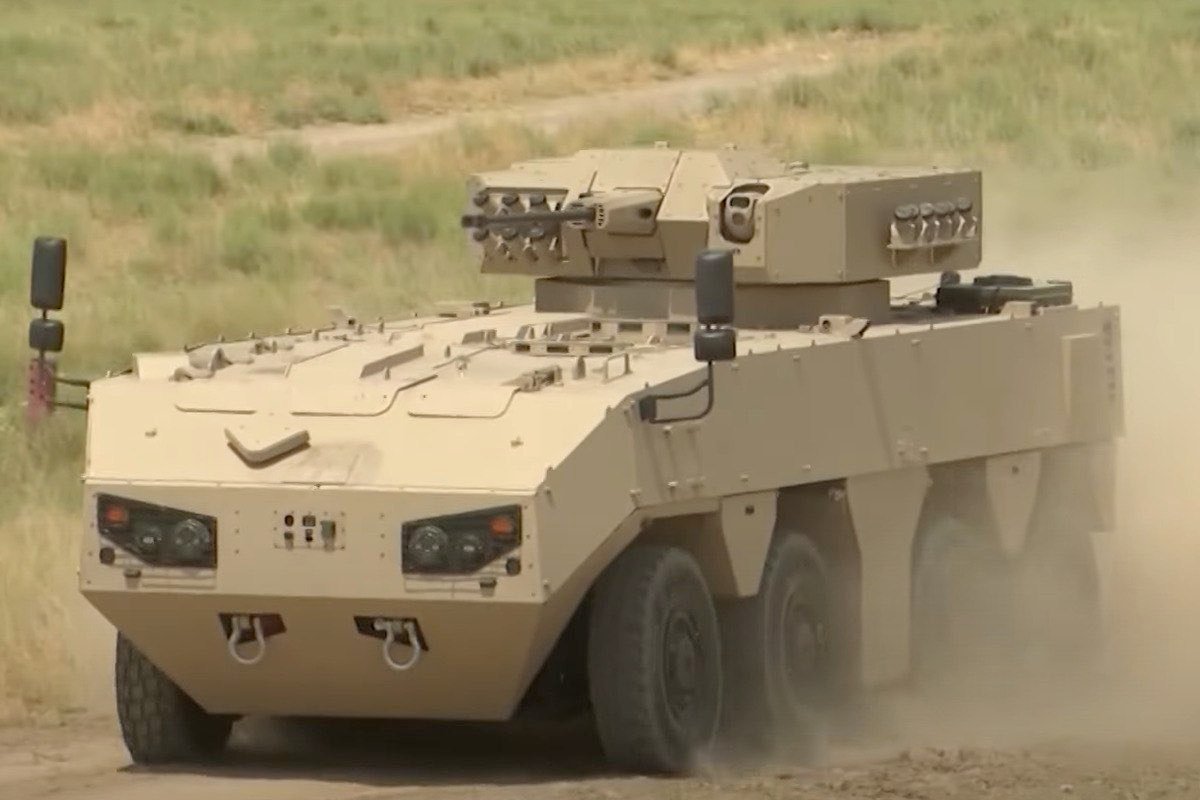

Zlepšování ekonomické situace Uzbekistánu můžeme vidět i na tamním zbrojním průmyslu. Uzbekistán aktuálně odhalil nový obrněný transportér 8x8 s názvem Arslon, který představuje vyvrcholení vývoje obrněných vozidel v této středoasijské zemi. Obrněný transportér Arslon je vybaven moderním bojovým modulem. Má STANAG 6 přední ochranu a 4 z boků. Navíc má protiminovou ochranu schopnou odolat ekvivalentu 10 kg TNT a splňuje standardy NATO, splňující vysoké požadavky mezinárodních vojenských standardů. Hmotnost se pohybuje od 32 do 35 tun. Vozidlo je vyzbrojeno 30 mm kanónem a 7,62 mm kulometem a uveze až 11 osob včetně tří členů posádky a osmi vojáků. Zda dojde k jejich zavedení do služby se ještě uvidí, ale tamní ozbrojené síly provozují sto kolových transportérů BTR-82A (a spoustu dalších BTR), 270 pásových BMP-2, 180 BMP-1, 130 výsadkových BMD-1/2 a množství tanků T-72, T-64 a T-62. Je tedy očividné, že tato zastaralá technika bude muset být nahrazena a domácí zbrojní průmysl se tak pomaličku rozkoukává. Přeci jen půjde o velké peníze a tak si budou chtít ukousnout co nejvíc. Přeci jen z moderní techniky mají tak akorát americké MRAPy Oshkosh M-ATV v počtu 308 kusů.

KRANTAS, výrobce zařízení a zemědělských strojů se sídlem v Taškentu, se již podílel na vývoji a výrobě obrněných automobilů Tarlon a Qalqon. Montáž se zjevně uskutečnila ve stejném závodě. Arslon je patrně dílem TALCO-KRANTAS, společného podniku mezi Tajik Aluminium Company a KRANTAS. Je osazen zbraňovou stanicí GUARDIAN 30 od Escribano Mechanical & Engineering. Španělská společnost již dodala systémy do Uzbekistánu: Tarlon s GUARDIAN 1.5 RWS byl představen na výstavě MSITF-2024 na začátku května. GUARDIAN 30 je v základu osazena MK 44 Bushmaster II, přesto Escribano M&E nabízí rovněž instalaci sovětského 30 mm kanónu 2A42. Uzbecká armáda se rozhodla pro tuto možnost, což není překvapivé vzhledem k relativně velkému počtu BMP-2 (vybavených stejnou zbraní) a BTR-82A (vybavených příbuzným 2A72 používajícím stejnou munici). Jako sekundární výzbroj je koaxiálně k hlavnímu dělu namontován kulomet ráže 7,62 mm. Zatímco jiné konfigurace GUARDIAN 30 mají panoramatický zaměřovač, zbraňová stanice získaná pro Arslon ne. Kamery vpředu a vzadu doplněné o 4 přídavné senzory vpředu, vzadu a po stranách výrazně zvyšují situační povědomí řidiče, jehož pracoviště je rovněž vysoce digitalizované.

Po rozpadu sovětského svazu byl vnitrozemský Uzbekistán zcela závislý na na vojenských technologiích ze sovětské éry. I po nabytí samostatnosti stále zůstával jejich tradičním uživatelem. Uzbekové (mající také na dobré zřeteli osud svých svých Ujgurských soukmenovců v Číně) začali kvůli schopnosti obrany své rozlehlé polopouštní země, rozvíjet domácí zbrojní průmysl a snižovat tím svou závislost na zahraničních dodavatelích. Nové uzbecké moderní kolové obrněné vozidlo 6x6 a 8x8 již splňuje standardy NATO. Vybaveno je dálkově ovládanou zbraňovou stanicí (věží), vyzbrojené automatickým kanónem ráže 30 mm. Uzbecké vozidlo 8x8 o hmotností 32 tun je oproti ruskému BTR-82 (15,4 tuny) těžší, ale díky svému silnějšímu pancéřovaní je mnohem odolnější.
