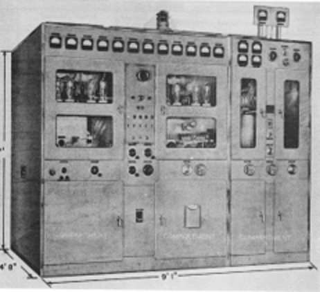

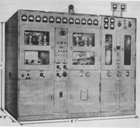

Část lodní radiostanice TBM-7.png (92.72 KiB) Zobrazeno 4994 x
Konstrukční provedení radiostanice záleží především na účelu, k jakému bude používána. Jinak vypadá pobřežní radiostanice, jinak lodní, jinak letecká, jinak pěchotní. Jak vypadaly radiostanice v době, o které píše tato kniha, ukazuje přiložena fotopříloha:
