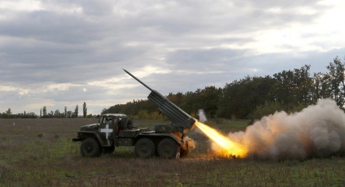

Aktuálně byly zveřejněny informace o nasazení dělostřelectva v letech 2022 až 2024, na základě pozorování a osobních zkušeností velitele BM-21 Grad.
Rok 2022 a začátek války. Její první fáze, to byla doba mobility, neustálého pohybu a velkých cílů: kolon, soustředění živé síly a techniky. V prvním měsíci války musela moje baterie BM-21 vypálit salvu z několika vozidel najednou, což byl nejefektivnější způsob činnosti pro raketové systémy s vícenásobným odpalem, protože ačkoli palba nepřítele nebyla příliš přesná, byla velmi masivní. V dubnu 22 jsme přešli na práci s jedním bojovým vozidlem (dále jen "BM"), ale v kombinaci s dalším dělostřelectvem (v té době to bylo 122 mm 2S1, 155 mm 2S3 a BM-27). Denní spotřeba nábojů se pohybovala od 80 do 160 kusů. Ještě malé doplnění o samotné práci dělostřelců. Jedna raketa ráže 122 mm pro Grad váží 65 kg a nakládá/vykládá se ručně, takže kromě přímé bojové práce jedna čtyřčlenná posádka denně zvedla 6 až 10 tun železa.

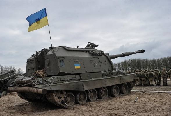

Viděli nás, když jsme vyjížděli, a zahájili na nás palbu, když jsme ještě zaujímali palebná postavení. První výstřel nepřítele byl vždy nepřesný, následovala korekce. Naším úkolem bylo splnit bojovou misi maximálně do 15 minut. Ale počet dělostřeleckých systémů a střel nepřítele se nestal jeho výhodou. Kdo lépe a rychleji provedl korekce, kdo lépe a rychleji spolupracoval a ovládal různé dělostřelecké systémy, ten vyhrál. Stát na místě byla sebevražda. Heslem roku 2022 bylo "nikdy se nezastavit". Aby se poměr sil zlepšil v náš prospěch, objevily se první tažené houfnice M777 s prvními vysoce přesnými střelami. V létě roku 2022 jsem poprvé viděl salvu z M142 HIMARS, ale GMLRS ještě nefungovaly na nepřátelské dělostřelectvo, to se mělo stát normou později. Většinou ještě bojovaly jen sovětské kalibry. Docházely náboje ráže 152 mm a nahradily je systémy ráže 155 mm. Hlavní palebnou silou mechanizovaných jednotek (a tedy nejmohutnější) byly staré, ne tak kvalitní americké/norské/italské samohybné houfnice M109, kterým naši dělostřelci hrdě říkali "Paladiny". Ale vojáci moc sledovali TikTok, protože koncem roku 2022 jsme dostali staré modifikace M109A3, zatímco Paladin je relativně moderní M109A6, který už má automatický systém řízení palby, což znamená rychlejší nasazení, bojovou činnost i stažení z palebného postavení. Faktor rychlosti samohybných dělostřeleckých systémů však v roce 2023 přestal být rozhodující, protože samohybné dělostřelectvo přestalo jezdit. Nepřítel má Lancety a nasazuje je ve velkém počtu, což staví veškeré brigádní dělostřelectvo "na hlavu". Došlo k radikální změně ve způsobu fungování dělostřelectva. Jestliže v roce 2022 bylo naším úkolem neustále se pohybovat, v roce 2023 jsme se měli pohybu pokud možno úplně vyhnout.

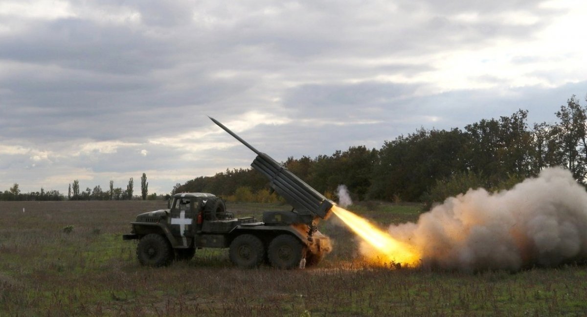

V takovém pozičním boji se účinnost BM-21 stává kriticky nízkou: zasahování jednotlivých malých cílů není naší silnou stránkou a raketových střel ráže 122 mm je nedostatek. Raketové divize jsou rozpouštěny, zůstávají samostatné baterie, ale stále neexistuje alternativa ke Gradům klesá také účinnost kanónového dělostřelectva. Hlavním prostředkem ničení jsou FPV drony a bombardovací drony. V našem směru mají na svědomí 80 % zničených nepřátelských cílů. Ukázalo se, že jsou levnější, rychlejší a účinnější. To však nesnižuje význam dělostřelectva. Zde je třeba objasnit princip činnosti dělostřelectva v poziční obraně (dominantní postavení pro ukrajinské ozbrojené síly v roce 2024). Primárním úkolem dělostřelectva v takových podmínkách není rozbít útočící kolony nepřítele, ale systematickou a trvalou prací zabránit nepříteli zahájit ofenzivu. Dělostřelectvo, které působí na soustředění nepřátelských sil, je prevencí samotné ofenzívy, a pokud již ofenziva proběhla, dělostřelectvo se již na hranicích Charkovské oblasti vyznamenalo, když se cíle podobného rozsahu objevily znovu. Kde však dělostřelectvo nemá vůbec žádnou alternativu, je naše budoucí ofenziva. V letech 2023-2024 jsme se museli vypořádat s působením rozmanité škály zbraní a munice, takže jakmile se naskytne příležitost, opět se ozveme. Sláva Ukrajině!
