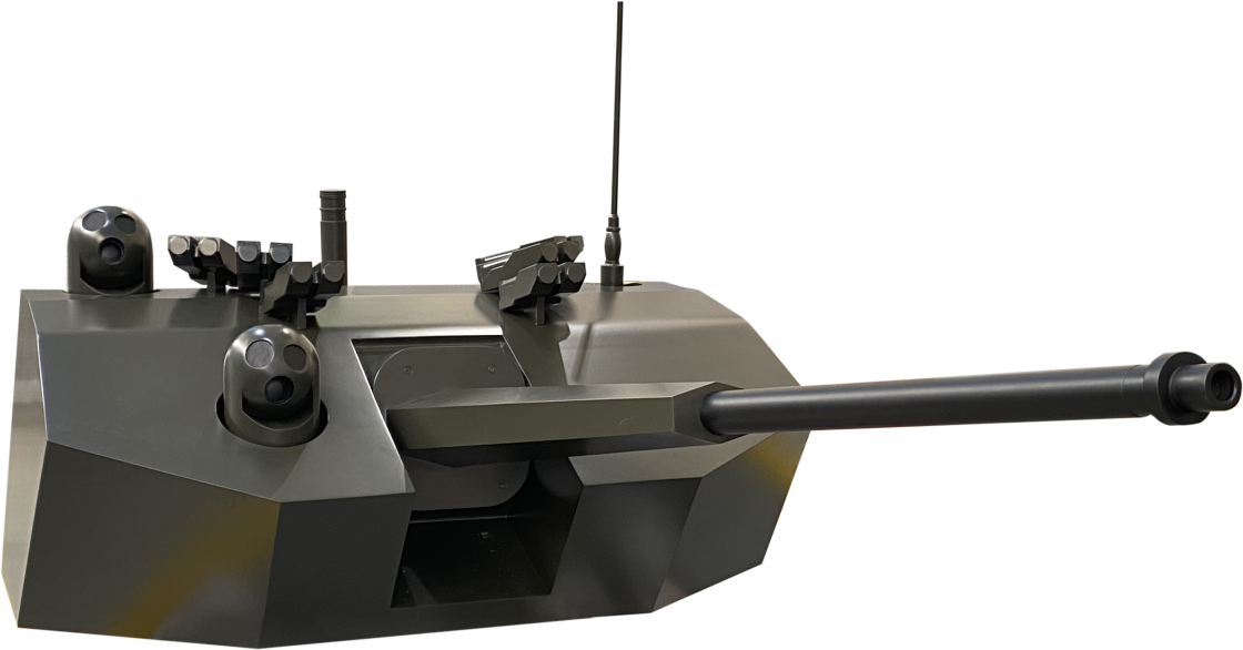

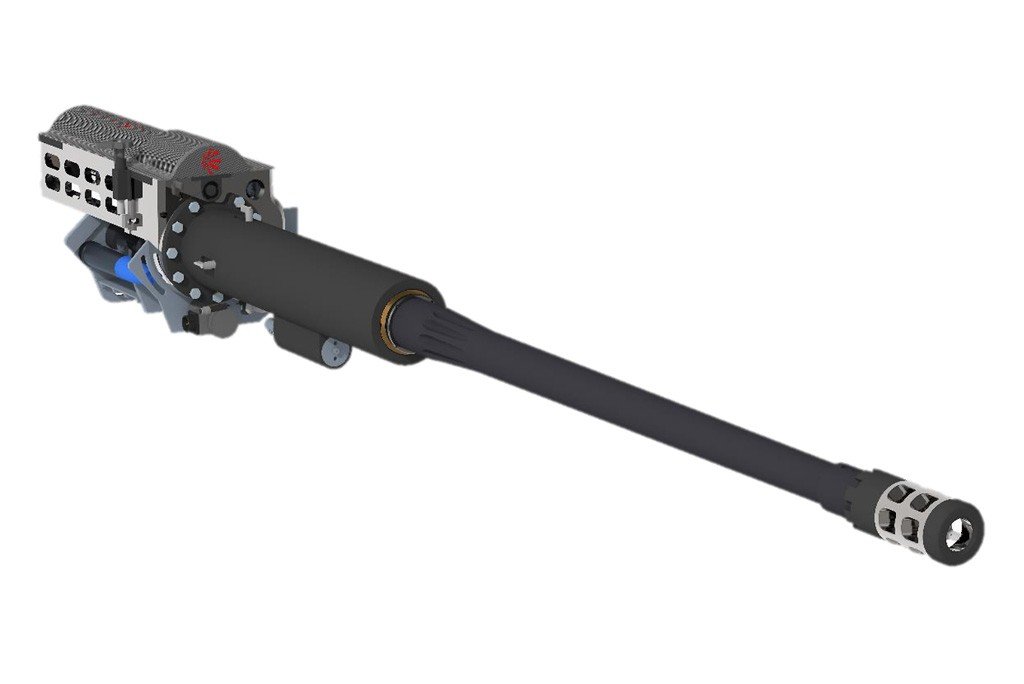

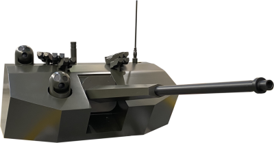

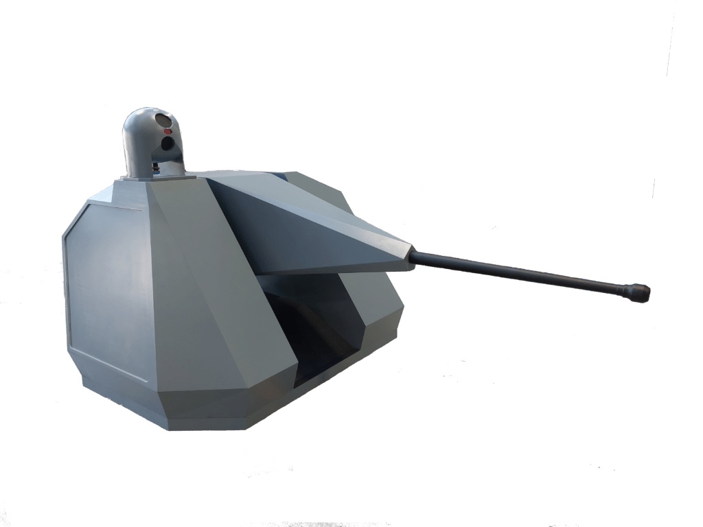

Kanóny X-Gun a Blaze30
Italská společnost Leonardo vyvíjí dva nové 30mm kanóny pracovně zvané X-Gun a Blaze30. Ty mají rozšířit její portfolio v oblasti zbraní určených pro pozemní a námořní věžové systémy, kde v současnosti dominují hlavně "řetězové" kanóny rodiny Bushmaster původem z USA. Leonardo s od jejich zavedení slibuje získání nezávislost při exportu svých produktů, který komplikují vývozní omezení zemí produkujících kanóny. Jedním z přínosů perspektivních systémů má být i schopnost střelby programovatelnou municí kategorie ABM (Air-Burst Munition). Její zásluhou se výrazně zvýší jejich účinnost proti dronům různých kategorií včetně nejmenších typů (role Counter-UAS). Prvním perspektivním kanónem je X-Gun střílející standardní municí NATO 30×173 mm nejvyšší kadencí 200 výstřelů za minutu, představující protějšek americké rodiny Mk.44 Bushmaster II od Northrop Grumman. Automatika zbraně vyvíjené do roku 2018 využívá elektromotor napájený z externího zdroje, na rozdíl od rozšířeného Bushmasteru se však nejedná o "řetězový" kanón. Spoléhá totiž na bubnovou váčku (rotující válec s drážkami) zajišťující po roztočení pohyb všech mechanismů. Tvar drážek při pohybu připomíná písmeno X, od čehož je odvozen i název zbraně. Leonardo deklaruje, že toto řešení je díky nižšímu počtu pohyblivých částí jednodušší, spolehlivější a méně náročné na údržbu než konkurenční kousky. Pro zbraň je ve spolupráci s firmou KNDS Ammo Italy vyvíjena víceúčelová munice MF-ABM (Multi Fragmentation-AirBurst Munition). Kanón je přednostně určen pro stanice Leonardo HITFIST 30 UL určené pro vozidla respektive pro námořní Lionfish 30. Dalším zmíněným kanónem je Blaze30 s kadencí kolem 250 ran/min představující odlehčený derivát modelu X-Gun střílející méně výkonnou municí 30×113 mm. Zbraň vyvíjená od roku 2023 je koncipována jako protějšek amerického typu M230LF. Ten byl vyvinut na bázi kanónu M230 původně určeného pro bitevní vrtulníky rodiny AH-64 Apache. Blaze30 má nahradit 12,7 mm kulomety ve zbraňových stanicích Lionfish a HITROLE Light, které získají díky podstatně účinnější munici MF-ABM schopnost "Counter-UAS" (tedy boje proti dronům). Jedná se o nejnovější trend zohledňující i zkušenosti z konfliktu na Ukrajině.
