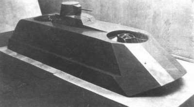

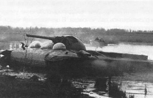

Ve 30. letech se Sovětští inženýři zaobírali nejroztodivnějšími konstrukce, mezi kterými nalezneme i koncept tanku který by se vznášel na vzduchovém polštáři. Obrněné vozidlo mělo být schopno rychle překonávat vodu, poušť nebo jiný těžký terén. Konstruktéři během jeho vývoje využili platformu prvního sovětského civilního vznášedla L-1. Připomenu, že vznášedla se pohybují těsně nad povrchem na vzduchovém polštáři, který je vytvářen proudem vzduchu vháněným dmychadlem pod vznášedlo otvory ve dně trupu. Většina vznášedel má po celém obvodu pružnou manžetu, která se naplňuje vzduchem a brání rychlému unikání vháněného vzduchu. Díky tomu vzniká pod vznášedlem trvalý přetlak, který udržuje celý stroj nad hladinou či pevninou. Pohyb vznášedlům zajišťují mohutné vrtule, které bývají instalovány v zadní části stroje.
Vůbec první úspěšné experimenty s technologií vozidel na vzduchovém polštáři se v Sovětském svazu datují do první poloviny 30. let 20. století. Za vznikem prvního civilního vznášedla stál inženýr a designér Vladimir Israilevič Levkov (1895-1954). V roce 1934 ve své laboratoři navrhl a postavil první vznášedlo s označením L-1. Po úspěšných testech se pustil také do návrhu vojenské verze L-5 (Земноводный подлетающий танк). V roce 1937 zahájila skupina inženýrů z moskevského leteckého závodu č. 84 vývoj prvního vojenského vznášedla. Opancéřovaný tank na vzduchovém polštáři byl stavěn podle Levkovy dokumentace a pro jeho konstrukci byla využita platforma zmíněného vznášedla L-1. Aerodynamický trup vozidla měl průřez ve tvaru písmene U a měl být svařen z 10–13 mm ocelových pancéřových plátů se svažující se přídí a zádí. Dva letecké motory M-25 o celkovém výkonu 1450 k poháněly dvě vrtule, které byly usazeny ve svislých tunelech na přídi a zádi části trupu. Konstrukční dokumentace stanovila, že vozidlo o hmotnosti 8,5 tuny se bude viset ve výšce 20–25 cm nad hladinou vody nebo země a jet rychlostí 120 km/h. Zatáčení bylo dosaženo pomocí žaluzií, které regulovaly proudění vzduchu. Tank byl navržen pro dvoučlennou posádku: řidiče, který seděl za přední vrtulí, a velitele/střelce, který obsluhoval válcovou otočnou věž. Výzbroj tvořil jeden tankový kulomet Děgťarjev ráže 7,62 mm. Koncem roku 1937 vznikla maketa tanku v měřítku 1:4. Byť konstruktéři viděli ve vozidle velký potenciál, projekt si nezískal podporu vysoce postavených armádních činitelů a tak byl ukončen.

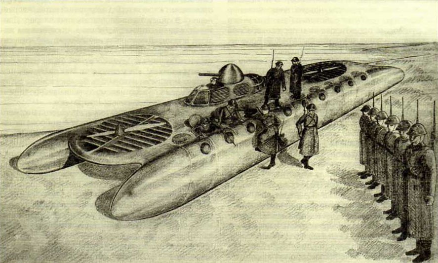

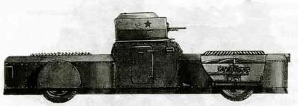

Později letecký konstruktér a vynálezce Pavel Grochovskij (OKB letectva Rudé armády) pracoval na vznášejícím se obrněném automobilu s pomocnými koly a věží z tanku T-38, který rovněž nebyl nikdy dokončen. Podobný osud stihl též jeho vznášedlo schopné přepravit 20 vojáků, přičemž konstrukce vozidla jim umožňovala střílet aniž by jej museli opustit, a to i za jízdy. připomenu, že většímu rozšíření vznášedel v minulosti bránily jejich vysoké provozní náklady (obrovská spotřeba paliva) a často dost omezený dosah. Vývoj moderních pohonných jednotek o vysokém výkonu při nižší spotřebě paliva a rozsáhlé využití nových lehkých materiálů (hlavně kompozitů) při jejich výrobě ovšem vede ke snižování celkových provozních nákladů. Mimořádně velký význam přikládalo výsadkovým vznášedlům námořnictvo bývalého Sovětského svazu. V roce 1962 VNIITransMash postavil prototyp vznášedla. Kolem roku 1964 a 1970 probíhaly práce na výsadkovém vznášedle (Projekt 1232), které dokázalo přepravovat 2 střední tanky T-55/T-62 s asi 200 vojáky nebo 4 lehké plovoucí tanky PT-76 s 50 vojáky nebo až 60 tun různých zásob. Později v roce 1978 následoval další vývoj (Projekt 1232.2 "Zubr") a zde již od roku 1985 vzniklo minimálně 14 výsadkových vznášedel (2 vlastní Rusko, 2 Ukrajina, 4 Řecko a 6 Čína). Vznášedla jsou vybavena příďovou a záďovou rampou pro vykládku nákladu na vyloďovací pláž. Jedno vznášedlo unese 130 tun nákladu – například tři tanky T-80B, tři tanky PT-76, nebo osm bojových vozidel pěchoty BMP-2, deset obrněných transportérů BTR-70, nebo 360 plně vybavených vojáků.

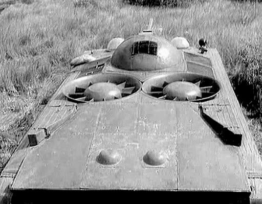

Pozdější sovětský návrh vznášedlového tanku - Objekt 760.
https://ru.wikipedia.org/wiki/%D0%9E%D0 ... %D1%82_760

Rase píše: ↑9/3/2024, 16:55 V roce 1962 VNIITransMash postavil prototyp vznášedla. Kolem roku 1964 a 1970 probíhaly práce na výsadkovém vznášedle (Projekt 1232), které dokázalo přepravovat 2 střední tanky T-55/T-62 s asi 200 vojáky nebo 4 lehké plovoucí tanky PT-76 s 50 vojáky nebo až 60 tun různých zásob.
Projek 1232 byl prototyp typu Projekt 12321 Džejran, celkem jich bylo postaveno 20ks.
Pro představu nějaké obrázky:https://war-book.ru/desantnye-korabli-p ... 21-jeiran/
Dále se ještě stavěly vznášedla typů Projekt 1205, Projekt 1206 a 1206.1
