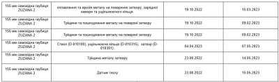

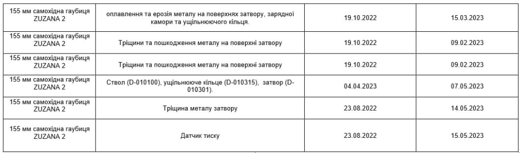

Samohybné delá Slovenska "Zuzana-2" sa ukázali ako nespoľahlivé pre ozbrojené sily na bojisku
Je potrebné poznamenať, že medzi hlavné nedostatky patrila porucha hydraulického systému, opotrebovanie a deformácia uzávierky a spúšťacieho mechanizmu, ako aj porucha motora.
https://uraua.info/2024/07/sau-zuzana-2 ... poli-boyu/
Ja len dodam, ze ta hydraulika si poruchy priam pyta a ocakaval som ich. Vhodne by bolo nahradenie elektro-mechanickym systemom, to v SR vieme. Ale v Konstrukte nie.

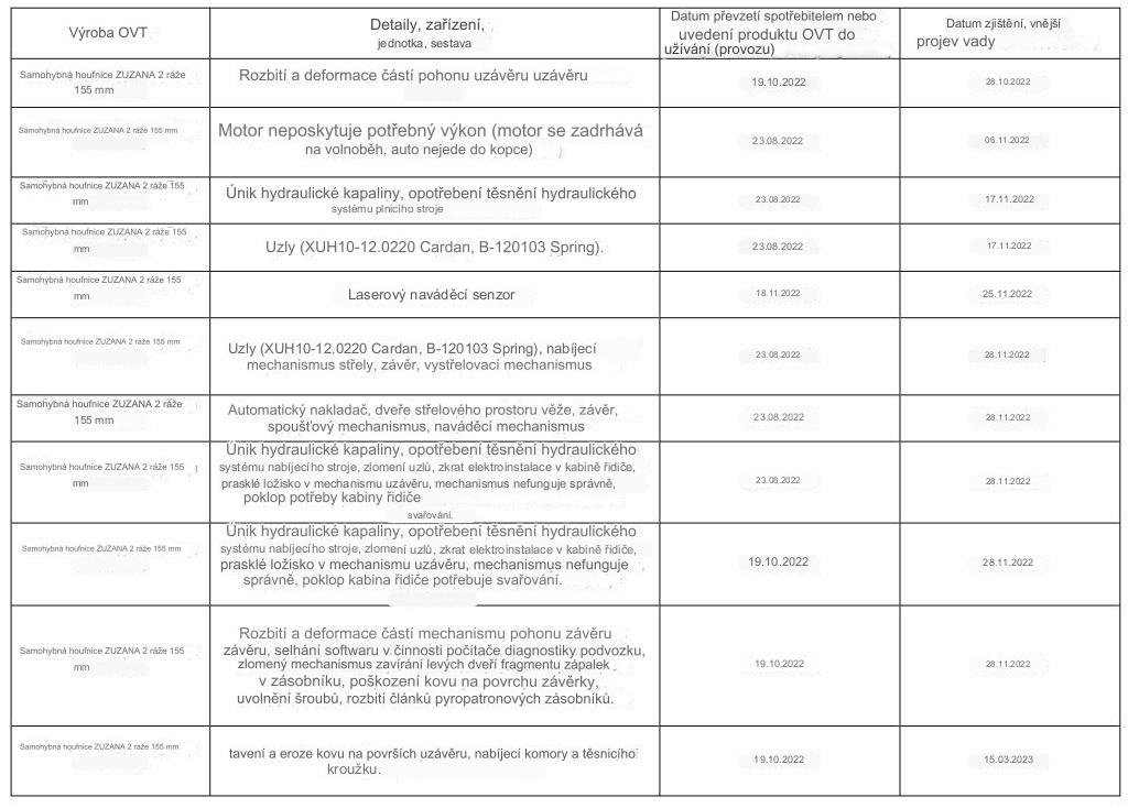

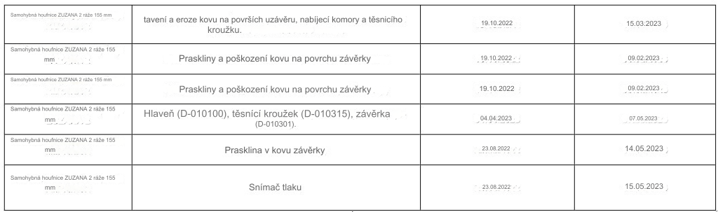

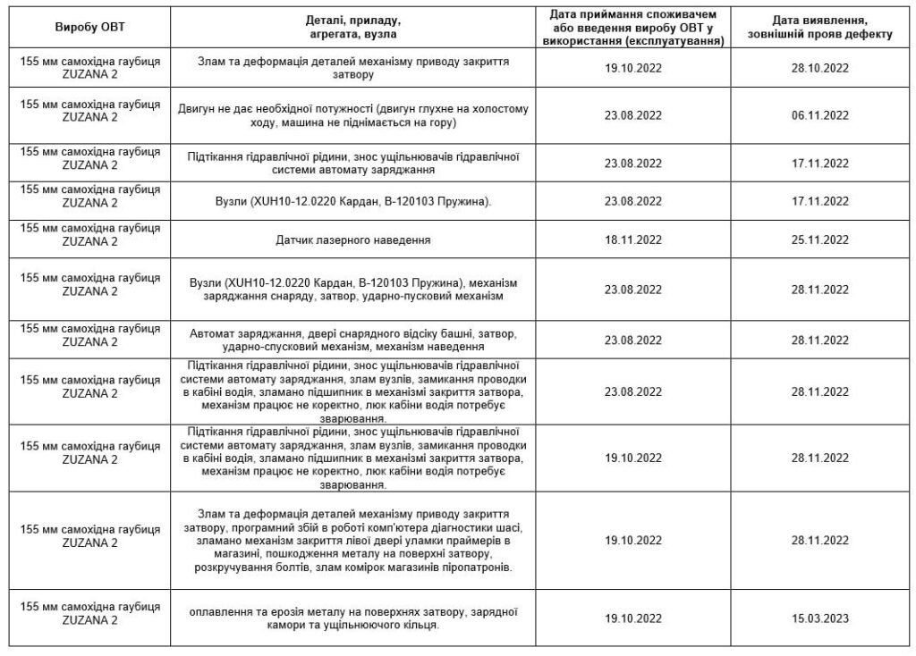

Těch nedostatků je zde opravdu popsáno více a to včetně kritických, snad namísto vytáček a vysvětlování výrobce provede revizi produktu a na základě cenných poznatků z reálného provozu systém odladí.

A vie niekto napisat co tam je pisane azbukou?

No ono se nelze moc divit, ta houfnice je vlastně první série, slouží jen v SR a tam rozhodně nebyla zatížená. Tak snad to vychytají rychle a vlastně to platí i pro CSG.
Asi největší problém jen ten závěr a pořešit ten hydraulický systém, aby byl odolnější. Nahradit šroub, pant, materiál poklopu atd. za odolnější by neměl být problém. SW asi také stále ve vývoji takže to se pofixuje.

Podle zdrojových dokumentů některá z dodaných samohybných houfnic selhala již po několika dnech provozu, jiná vydržela několik měsíců. Maximální doba používání byla 1 rok a 1 měsíc, ale chybí informace o intenzitě používání tohoto stroje. Podle armády byly ve všech případech rozbité zbraně odeslány k opravě na Slovensko, ale pouze dvě z nich byly kompletně opraveny.
